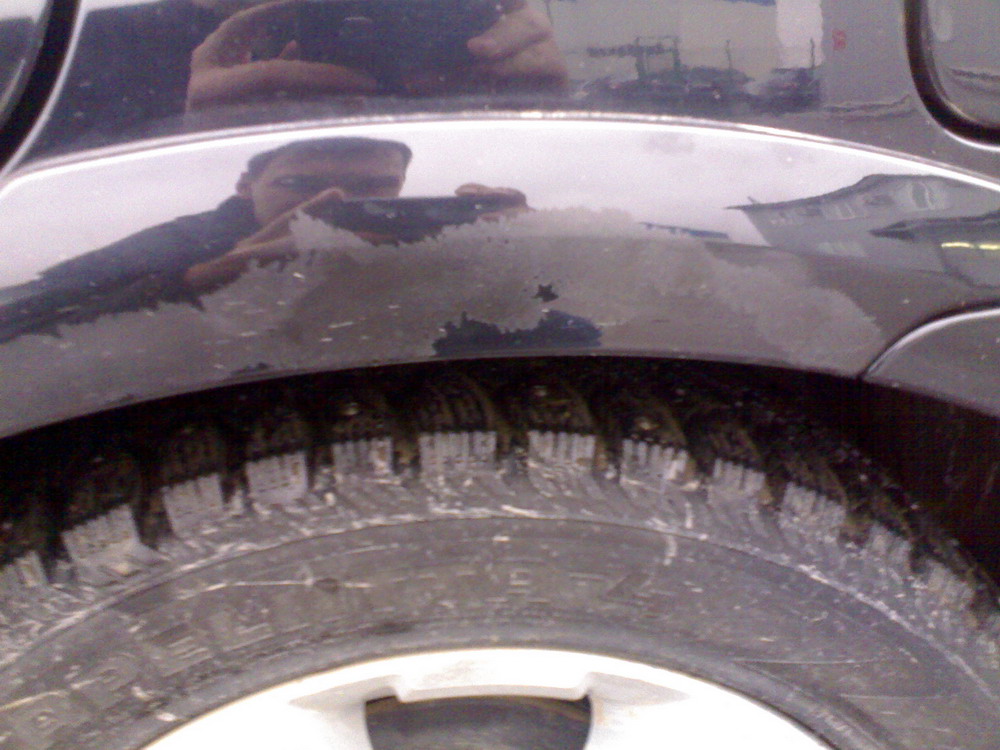

Доброго времени, дабы не создавать новую тему решил отписаться здесь.
Знаю что качество ЛКП на японцах хромает но что б так как случилось у меня не ожидал, после 500 километровой поездки по трассе с не лучшими метеоусловиями (шел мокрый снег и дорогу обильно посыпали песочком с реагентами) обнаружил на пластиковых расширителях задних арок обеих сторон потерю лака и частично краски, на ощупь как отшлифовали наждачной бумагой.
Мои рассуждения
1. Во время поездки, как писал выше на дороге было много грязи, песка и химии средняя скорость 100 - 120 км/час
факт: если б эти условия и повлияли на это то половина автопрома страдало бы этой болезнью и произошло это только после года эксплуатации автомобиля.
2. По приезду первое что сделал это помыл машину после чего и обнаружил эти следы, подозрение падает на мойку могли передержать шампунь или плеснуть более сильного концентрата от чего лак и съело.
факт: даже если это произошло по вене мойщиков то пострадала бы вся машина
На этом мои рассуждения закончены, на днях ездил к официалам, провели экспертизу толщины ЛКП, показало 94-96 микрон что соответствует нормам (0,4-0,6 мик. ушли на 3 полировки) в данный момент жду ответа из Москвы подлежит ли это гарантийному случаю. :(

Ответ: Качество лакокрасочного покрытия
Ощущение что чем-то облили, или собака ногу задрала.
Задние арки врядли так могли пострадать от пескоструя - скорее деффект покраски, или кривые руки мойщиков.
Сегодня загнал машину на покраску накладок, из Москвы пришел положительный ответ, местные моляра говорят что причина не качественная покраска толи под грунтовка. Все круто!
А что за пластиковые расширители задних арок? Машина-то - Лиана? На моей вот нет никаких расширителей. Это же явный доп, и может быть, просто "левый"?
На фото аэрио ;)
Накладки расширителя арок могут и вовсе не грунтовать и стопудово структура пластика отличается от того из которого изготовлен бампер (он как раз даже в агрессивной среде стоек к сколам и затёртостям). Хотя есть же и неоригинальные бампера не под покраску. Другое дело накладки оригинальные. Или ошибаюсь?
А машины сейчас как фаст-фуд, быстросделалибыстропокрасили и не только японские.
