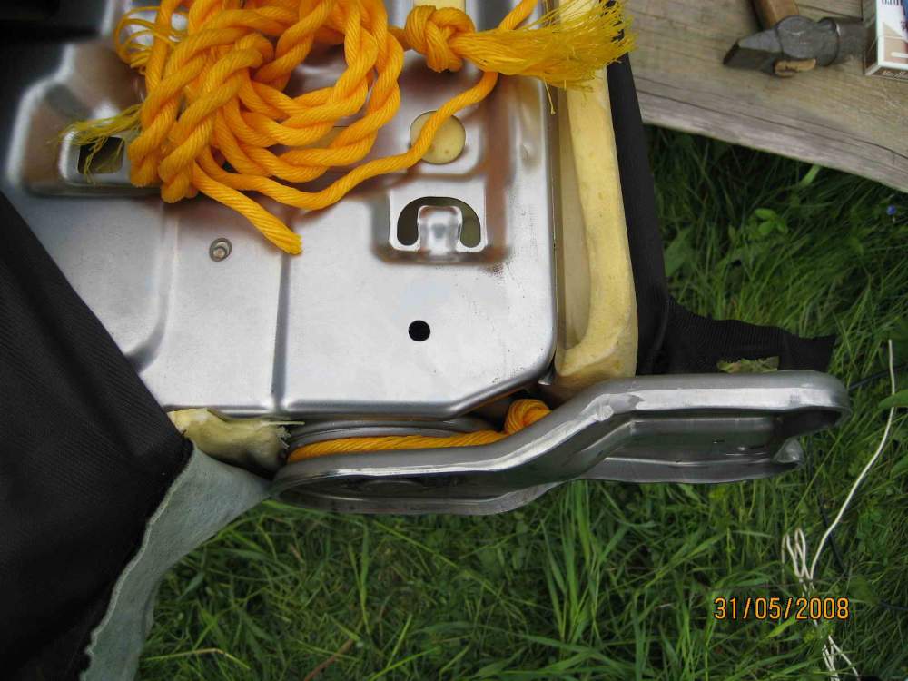

Ответ: Вибрация спинок задних сидений
Выдалось свободное время и решил я посмотреть как дальше жить со спинками задних сидений. Ну про стук подушек я где-то говорил уже (лечится наклеиванием резиновых полосок от старой камеры 1х5 см двухсторонним скотчем на штанги крепления подушек сидений аккурат под замки). Со спинками всё оказалось сложнее, сразу скажу: одевайте на руки перчатки - металл каркаса сидений имеет очень острые кромки! Плюс к этому кое-где тронут ржавчиной и очень мягкий - саморезы крепления декоративных накладок уже проворачиваотся! Значит так, большая спинка после снятия и установки встала "мёртво" без люфтов! С механизмом наклона ничего не делал да и невозможно это - всё заварено в усмерть! Почему так получилось пока не разгадал. но результатом доволен. Маленькая спинка имеет конструктивно два слабых места: 1-сам механизм регулировки наклона (слева) собран на одном металлическом пальце на который и опирается спинка, он стопориться тарельчатой пружинной шайбой.Соответственно, имеет тенденцию к "разбалтыванию", что и является источником вибрации спинки. Налицо конструктивный просчёт! 2-Капроновая втулка с правой стороны, служит, как понимаю, демфером. Тоже изнашивается и вибрацию не гасит. Варианты решения проблемы: 1-замена сидения по гарантии, 2-вытачивать ремонтный палец (с заменой тарельчатой шайбы), 3-замена капроновой втулки на другую из фрикционного материала, 4-изготовление сервопружины, которая постоянно будет прилагать усилие к спинке (на складывание). Последний вариант представляется мне наиболее простым. ;)
НСГВ 2006 АКПП фул

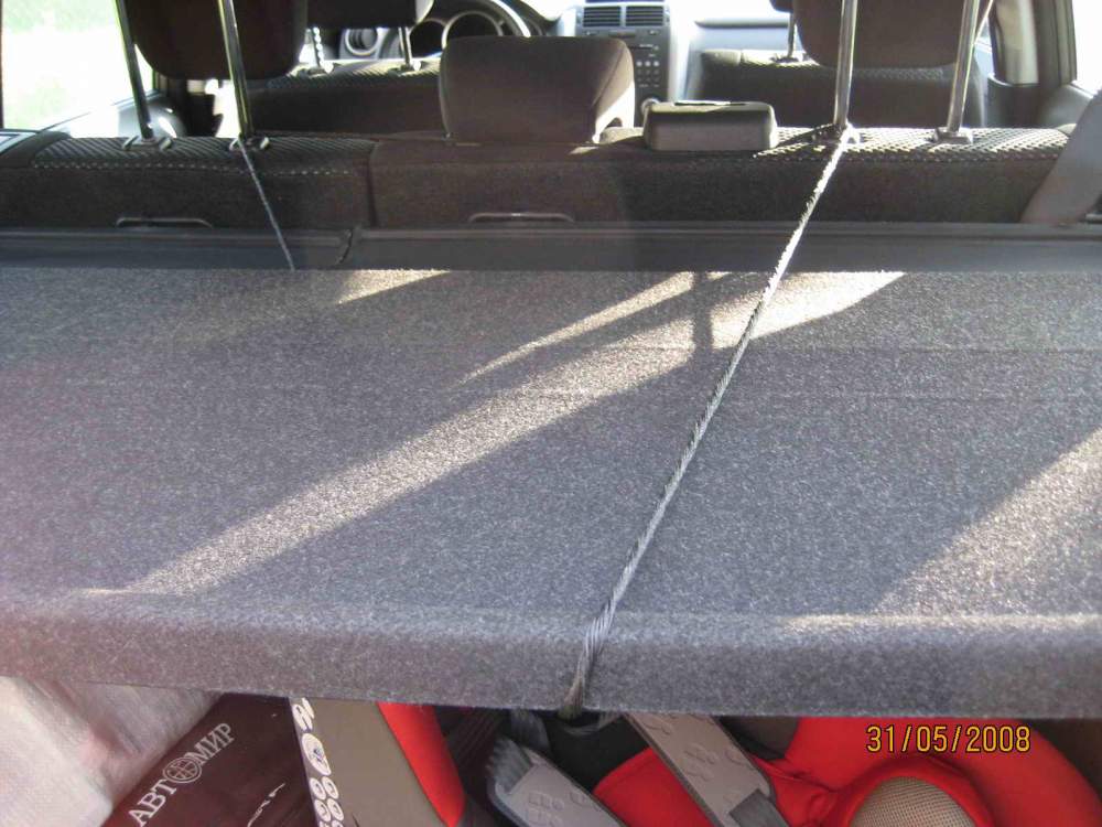

Тоже всю субботу ковырялся со спинками.
То, что это заводской брак - 100%.
Продольный люфт спинки удалось побороть процентов на 90 путем намотки капронового шнура 5мм в место контакта поворотного механизма с ответной частью.
После этого остался более сложный люфт на поворот спинки, от которого и происходит основная вибрация. С этим бороться почти не реально.
Сервопружину тоже сделал из капронового шнура 5мм. Она имеет механизм самонатяжения при закрывании второй половинки задней полки :hilarious:. Выглядит не очень эстетично, но пока это единственный вариант.
