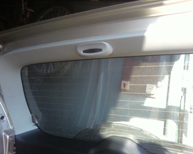

А я тоже поставил экранчик на заднюю дверь. Очень удобно и подходит идеально по размеру и цвету. Даже может показаться, что штатно установлен.
Парктроник Паркмастер. Этот экранчик даже предназначен для установки в заднюю дверь и смотреть на него надо в зеркало заднего вида, т.к. цифры в нем в зеркальном отражении.
Бампер при установке снимал и не пожалел об этом, т.к. это не сложно и позволило очень аккуратно и надежно закрепить провода.
Сперва тоже сомневался снимать или нет и тоже хотел провести провода через пыльник как топикстартер, но после снятия бампера сразу обнаружилось вентиляционное отверстие прямо из-за бампера в полость между крылом и пластиковой обшивкой багажника.
Работает все нормально.
:thumbsup: а что за модель?
