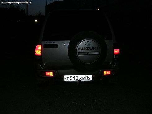

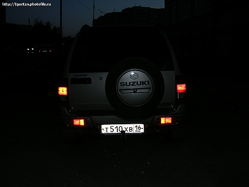

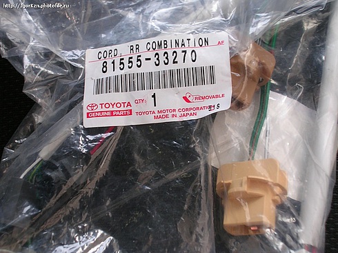

Re: Задние "габариты"
чтобы было вот так
придется купить комплект разъемов в экзисте
и самому или в сервисе за 500 руб. сделать. Ничего сложного
Вариант с противотуманкой, при этом, сохраняется:
