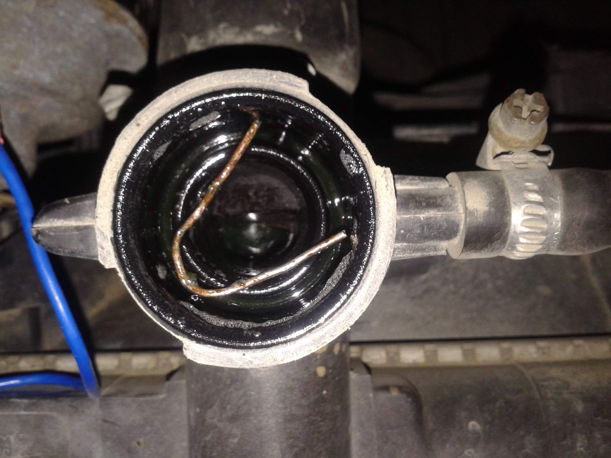

Проволоку под клапан рекомендую. Ничего в работе не нарушится. Я использовал невидимку - заколку для волос, загнул примерно вот так U , чтоб клапан влез в середину. А еще говорят можно из клапана вытащить родную пружину, и подобрать менее упругую, типа от ваз классики, или на родной отрезать виток.

Можно рисунок или фото, куда вставлять проволоку. Поставил новую крышку 1,1 и потекли пружинные хомуты (родные). Думаю давление слишком большое. Может сменить на червячный хомут, хотя слышал что родные (пружинные) для того и стоят чтобы стравливать давление. чешу репу

Спасибо попробую, а то видно как патрубок от радиатора к двиглу, верхний надувается. Крышка как я понял у Вас тоже новая?
Проволока, простая невидимка- заколка для волос. У меня реально антифриз выгонять перестало.
Все верно, антифриз выгонять не будет, т.к. давление 1 атм, вот если на расширительный бачек поставить крышку с клапаном, то получим европейскую систему, вспомните, как на ВАЗ 2108 было. А если радиатор течет, то приоткрыл крышку на расширительном и ездиешь, не заморачиваешься, т.к опять давление 1 атм.
