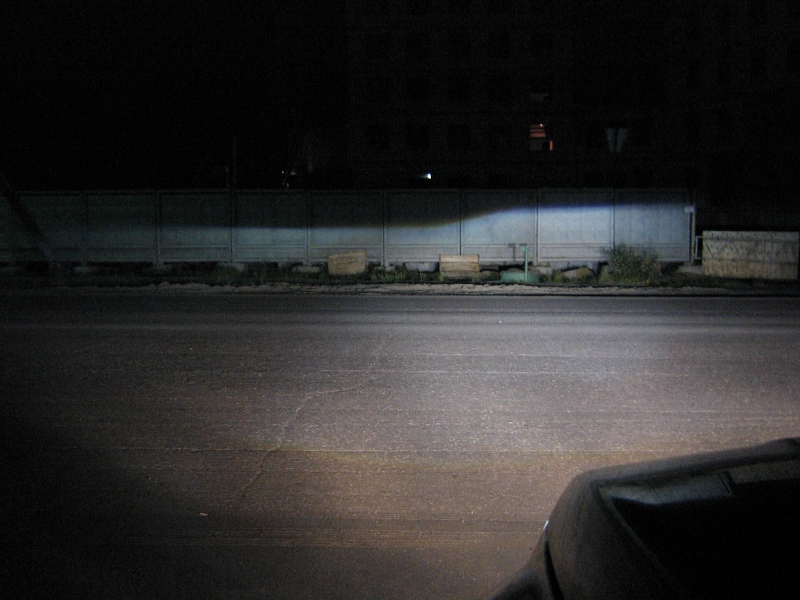

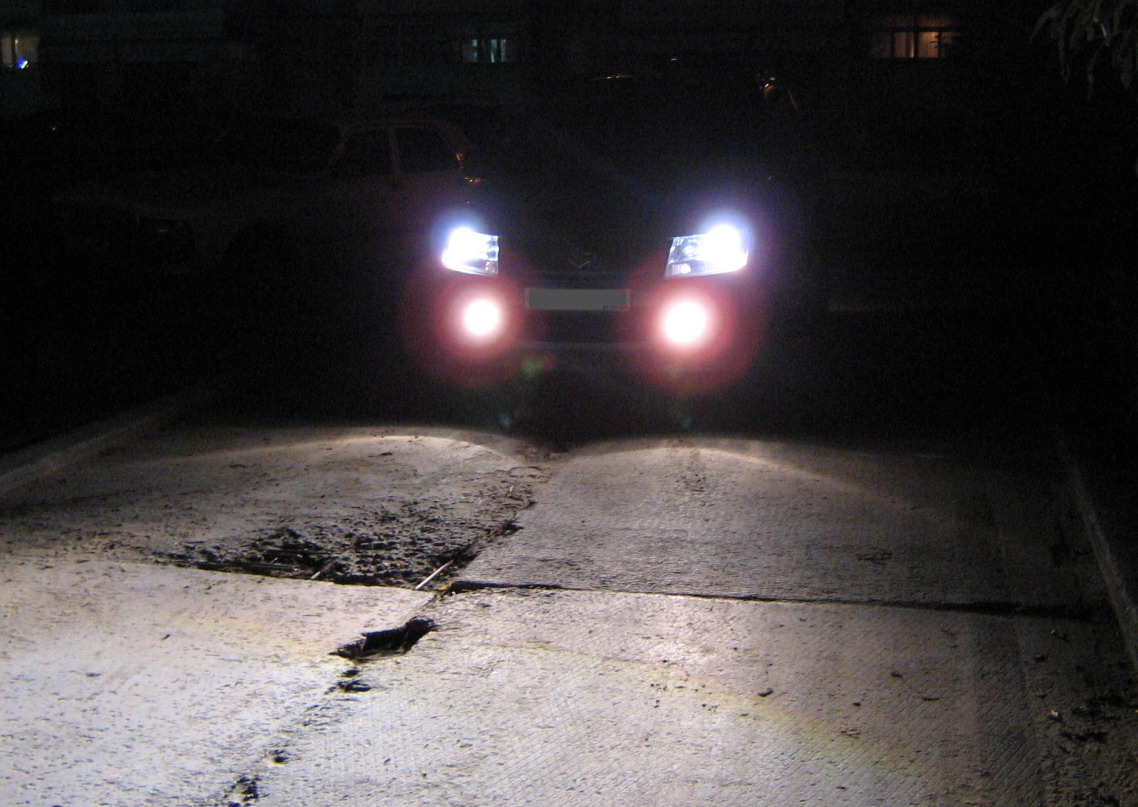

Установлен ксенон фирмы IL trade. На сайте фирмы написано что все делают сами в корее.. мне не важно -пусть хоть в чили.
Светотеневая граница правильная, четкая,ничем не отличаеться от галогеновых фирменных ламп.
температура 5000 к.
Согласен , если поместить в фару изначально непредназначеную для ксеноновых ламп -будет все размыто и слепить будет встречных. (хотя могут быть исключения)
  • 207.5 KB Просмотры: 827
  • 219 KB Просмотры: 943

Фотки конечно классные но волнует не так, как красиво светится фара, а какой у нее световой пучек.
Надо встать к стенке и сфоткать. Лучше всего это сделать на ровной поверхности в 10 м от стены

Про красоту речь не идет.
На фотографии видно что граница (галка )такая , как и должна быть.
Пучек? не пойму что там не так с пучком, я же написал что он ни чем не отличаеться от галогенки?
ровной поверхности не нашлось...

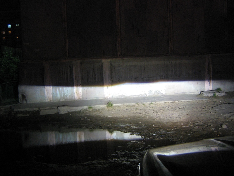

mrBlizzard написал(а):
Приехал на юга. 1500 на одном дыхании, вообще без проблем. Но! Вскрылась досадная бяка, - ближний свет. Светит по обочинам, оставляя темную зону в центре. Блин, конкретно напрягает, т.к. тут дороги вообще ночью не освещаются, а обилие пьяных велосипедистов имеет круглосуточный характер. Немного помогают противотуманки.
Короче, явно неотрегулирована левая фара, вернее отрегулирована для левостороннего движения.
Не могли бы вы сфотографировать свет своего (родного) ксенона, галку, световой пучек для сравнения.Интересно посмотреть на темную зону в центре.
Спасибо.
  • 193.9 KB Просмотры: 755
