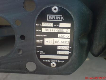

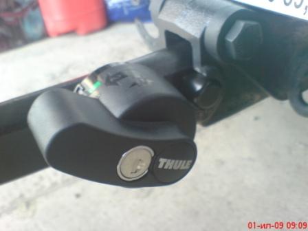

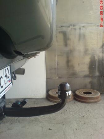

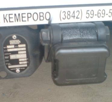

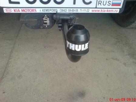

После всевозможных изысканий решил пойти по проверенному пути (Спасибо Perets)
Приобрел девайс, установка заняла минут 20-30 (правда с электрикой пока ме морочился)
Удивило немного то, что заказывал BRINK, а пришел его "замес" THULE . А именно с надписью BRINK осталась только железячка под розетку и каталожный номер 444700, все остальное уже поименовано THULE, включая комплект электрики.
Фаркоп зачетный!!!:thumbsup:

Тоже себе такой поставил.
Не понравилось что площадка под розетку из тонкого металла, уже успел погнуть ее на бездорожье.

На первый взгляд замок у этого сделан более почеловечески
