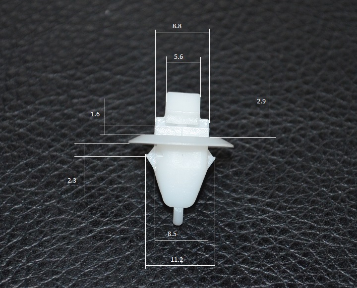

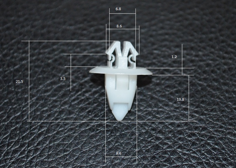

народ кто то клипсы эти покупал для боковин
может на ибее
на алиекспресе навалом
но все на тоету
хочу снимать резать надкрылки , но не хочется без запасных начинать
машине 12 лет точно они все сухие уже
вот похожи вроде
никто не знает от чего нам подходит?
http://www.ebay.co.uk/itm/10-TOYOTA...arts_Vehicles_CarParts_SM&hash=item19e20a5abb
может на ибее
но все на тоету
вот похожи вроде

я подбирал в магазине иномарок,у них есть из чего выбрать.

у кого на руках есть может размеры посмотреть
в алиекспресс навалом с размерами
