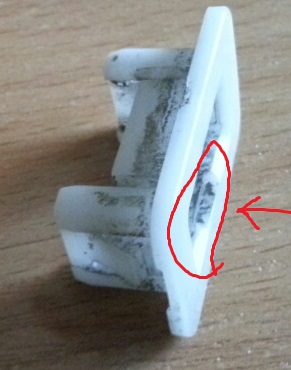

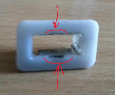

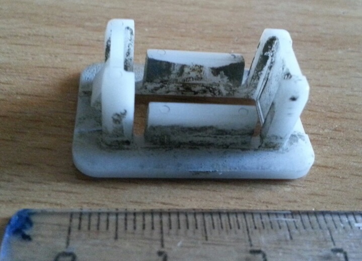

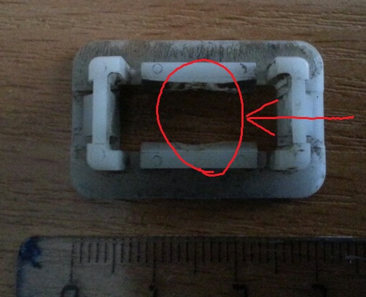

- резко тянем блок фару на себя и она выщёлкивается из белой пластиковой клипсы, которая держит внутренний нижний угол фары.

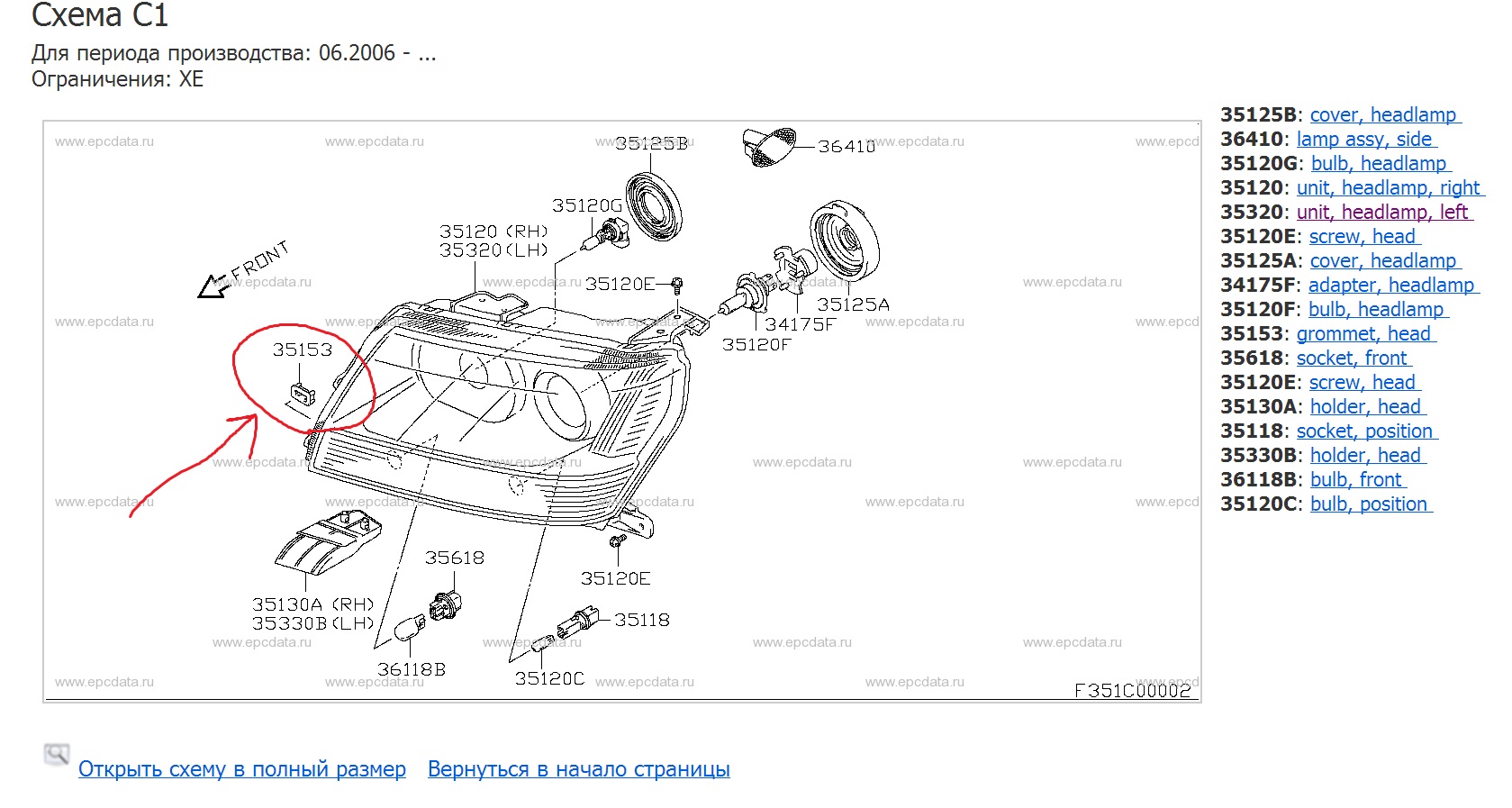

3. эта белая клипса показана на фото.
она, сволочь, и есть причина дрожания фары!!!
внутренний нижний край фары заканчивается металлическим штырём, который входит в указанную выше клипсу.
4. поскольку бампер втыкается в пластиковый паз под фарой, постольку часть нагрузки бампера и фары упирается в эту пластиковую клипсу. создаётся давление на штырь фары и он разбивает белую клипсу изнутри. разбивается и металлический штырь фары.
это видно на фотках убитой клипсы.
это очевидный косяк непродуманной конструкции и ещё одни камень в адрес уродов-инженеров из Сузуки.
но сейчас не о них, подонках и упырях, а о способе лечения недуга.
5. временный способ лечения заключается в установке толстой прокладки между внутренним боком фары и "телевизором" переда машины.
я не знаю как точнее объяснить это место, но когда вы снимите фару, вам станет ясно, что это место одно. больше упереть прокладку просто некуда.
я для этих целей использовал сложенный до размеров пачки сигарет полиэтиленовый пакет.
потом фару ставил обратно в клипсу и прижал болтами. пакет оказался зажат достаточно плотно.
в итоге фара стала болтаться меньше и пока дрожь ушла.
к недостатками этого способа лечения проблемы следует отнести следующее:
- пакет от вибрации может выпасть;
- фара всё время вибрирует от вибрации кузова и бампера, поэтому от вибрации пакет-прокладка сотрёт краску на телевизоре, в зазор всё время будет попадать вода и там будет развиваться коррозия.
то есть это не решение проблемы, а "залепон".

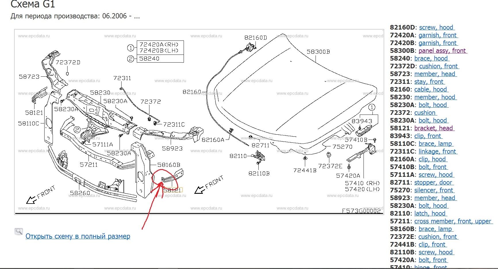

6. долгосрочным (на 0,5 года - 1,5 года) способом решения проблемы является покупка новой белой клипсы, в которою втыкается штырь фары.
ушко, в которая клипса входит я нашел. тоже выкладываю фото схемы.
номер клипсы 35153-73H00.
фото клипсы на схеме тоже есть.
цена клипсы от 42 до 54 рублей в Амояме.
и от 52 до 104 рублей в Экзисте.
7. не рекомендую делать это при минусовой температуре - сломаете большинство защёлок решетки радиатора.
заказал себе пару клипс по самой высокой цене. надеюсь, что дней через 4-5 клипсы приедут.
если успею до морозов, то поменяю клипсы в этом году, если не успею, то весной поменяю.
8. если у вас будут в наличие клипсы, то заменить их вы сможете за минут 20-30.
З.Ы. удачи на дорогах!

знаю два способа лечения этого трабла.

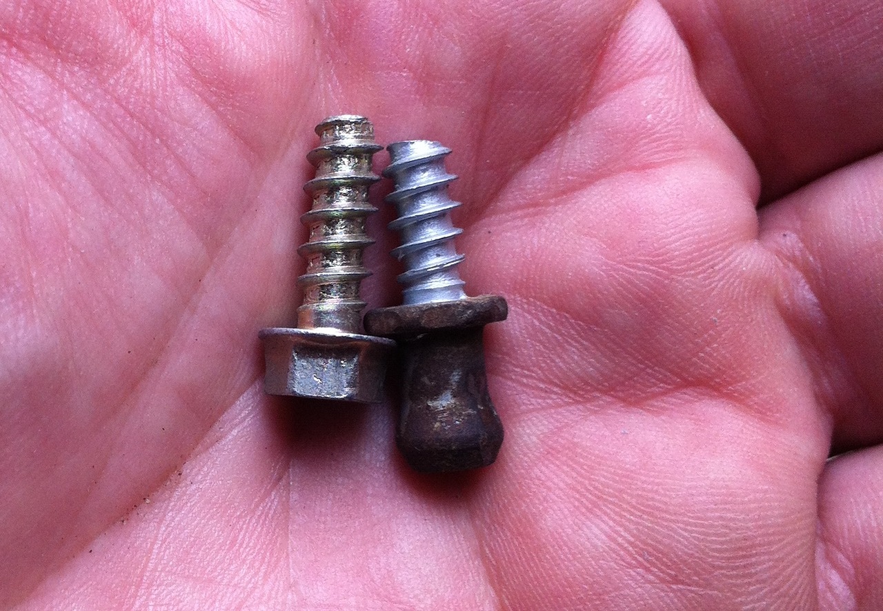

1) На металллический пумпырь одевается термоусадка и нагревается. Результат - все плотно сидит. Метод предлагал Вован, по-моему.
2) Выкручиваем нафиг этот металлический пумпырь и поставив фару, вместо него вкручиваем саморез с аналогичной резьбой. Держит мертво. Вкручивать немного неудобно - но накидным ключом вполне.
http://fotki.yandex.ru/users/olegsgv/view/806403/
предложения заманчивые...
но
1. пумпырь этот с очень большим усилием входит в клипсу. сам металлический пумпырь порядком потрёпан клипсой, также как и клипса пумпырём.
я предполагаю, что при втыкании пумпыря с термоусадкой в клипсу термоусадка будет содрана клипсой.
но попробовать можно! на один раз может быть и хватит прочности термоусадки.
хотя просто заменить клипсу на новую надежнее будет. и проще. стоит клипаса 50-100 рублей. если туда влезли, то можно и на клипсу раскошелиться.
2. второе предложение разумное.
но если потом забыть как крепился этот боль или продать машину, то человек потому замучеется искать его. потому что голова болта будет скрыта за металлическим ушком.

Saenko,судя по нижним фото белой клипсы,максимальная выработка от пальца-фиксатора в ней в самом начале-на входе в нее.Думаю,что из-за этого данный палец не обжимается и не фиксируется достаточно плотно и позволяет "дребезжать" фаре.Способ устранения данного дефекта видится в выдвижении пальца наружу(глубже внутрь клипсы) путем установки расчетной шайбы-прокладки под его шестигранный буртик.
saenko
26 Ноябрь 2012
1,144
183
тоже разумно. но если туда лезть, а это головняк, то быстрее и проще заменить клипсу.
короче, я думаю, что эту клипсу на Витаре надо отнести к расходникам, примерно как втулки стабилизатора.
И менять их профилактически раз в 1,5-2 года., что я и сделаю через дня 4-5.
и потом в тему отпишусь ушла ли дрожь фары при использовании новой клипсы.
Делал именно так и проблем не знал все 4ре года после того...
А ее не надо постоянно дегать. При снятии фары надо клипсу отщелкивать а не штырь выдергивать. Поверь - 100раз так делал
Значит лучший способ лечения такой:
2. Купить две новые клипсы.
нет смысла, н астарых все ОК будет

Мне на ТО-75 поменяли белую клипсу и дрожание фары исчезло. Предложили сами. Только забыли сразу предупредить, что замена будет стоить 1100 рублей :).
