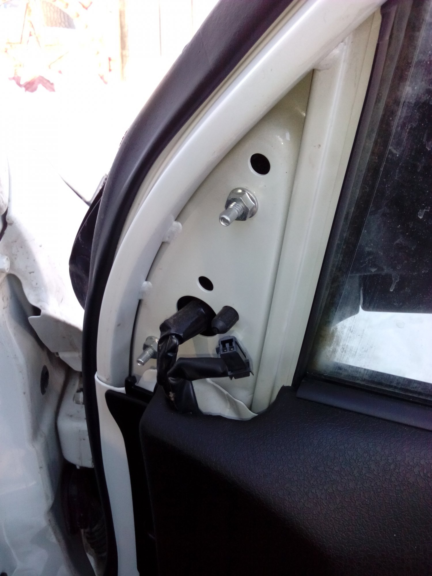

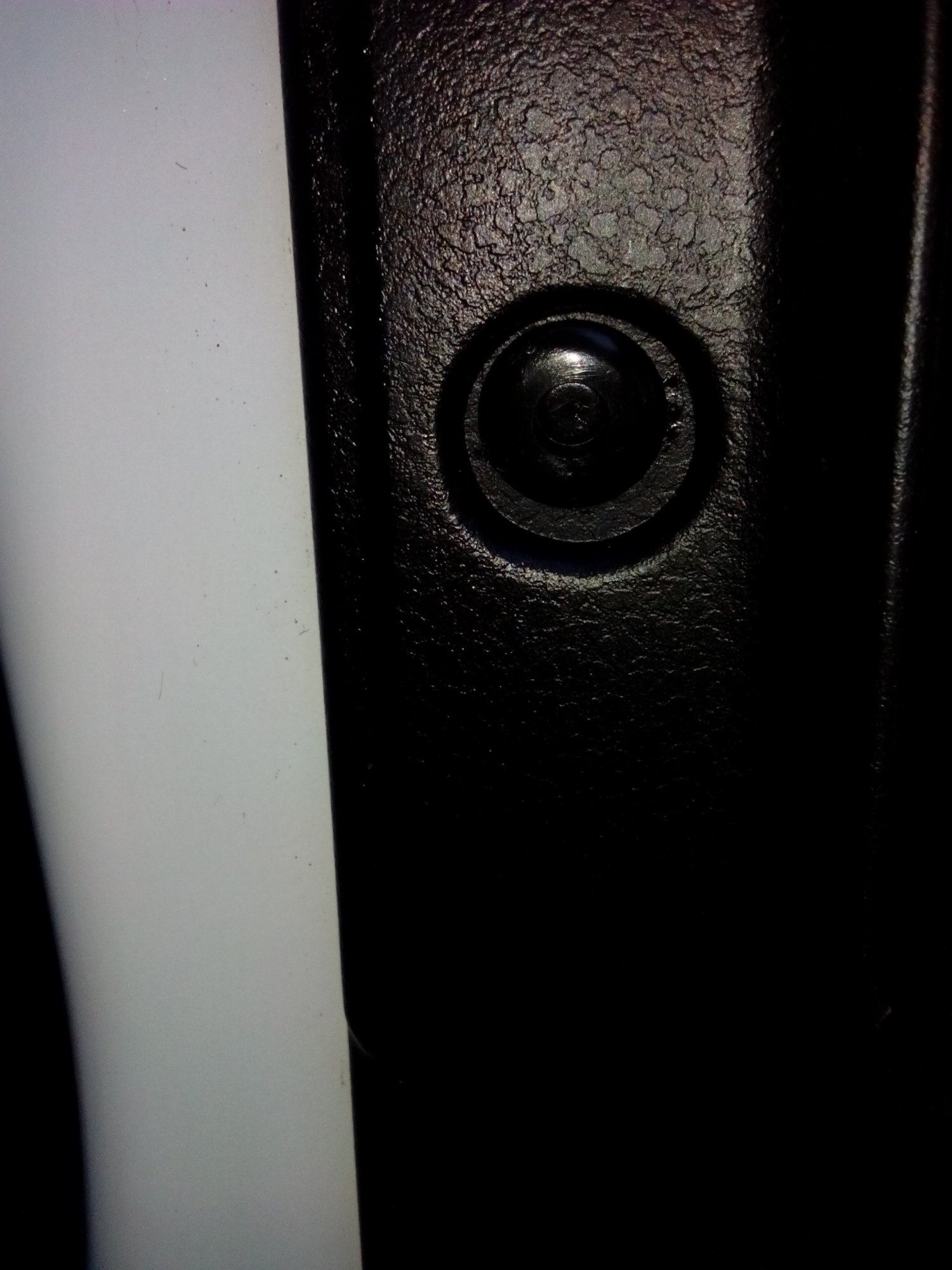

Хватаемся за нижние края обшивки и с силой дергаем на себя, отщелкивая клипсы.
Но перед этим (если это передние двери) желательно отстегнуть треугольник, где крепится динамик "пищалки"и одну маленькую клипсу со стороны стойки.

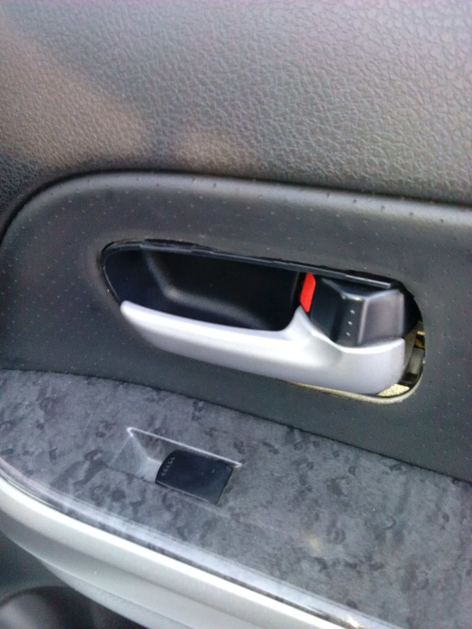

Обечайки вокруг ручки двери обычно отщелкиваются как-то сами
Желательно их аккуратно отщелкнуть заранее...
