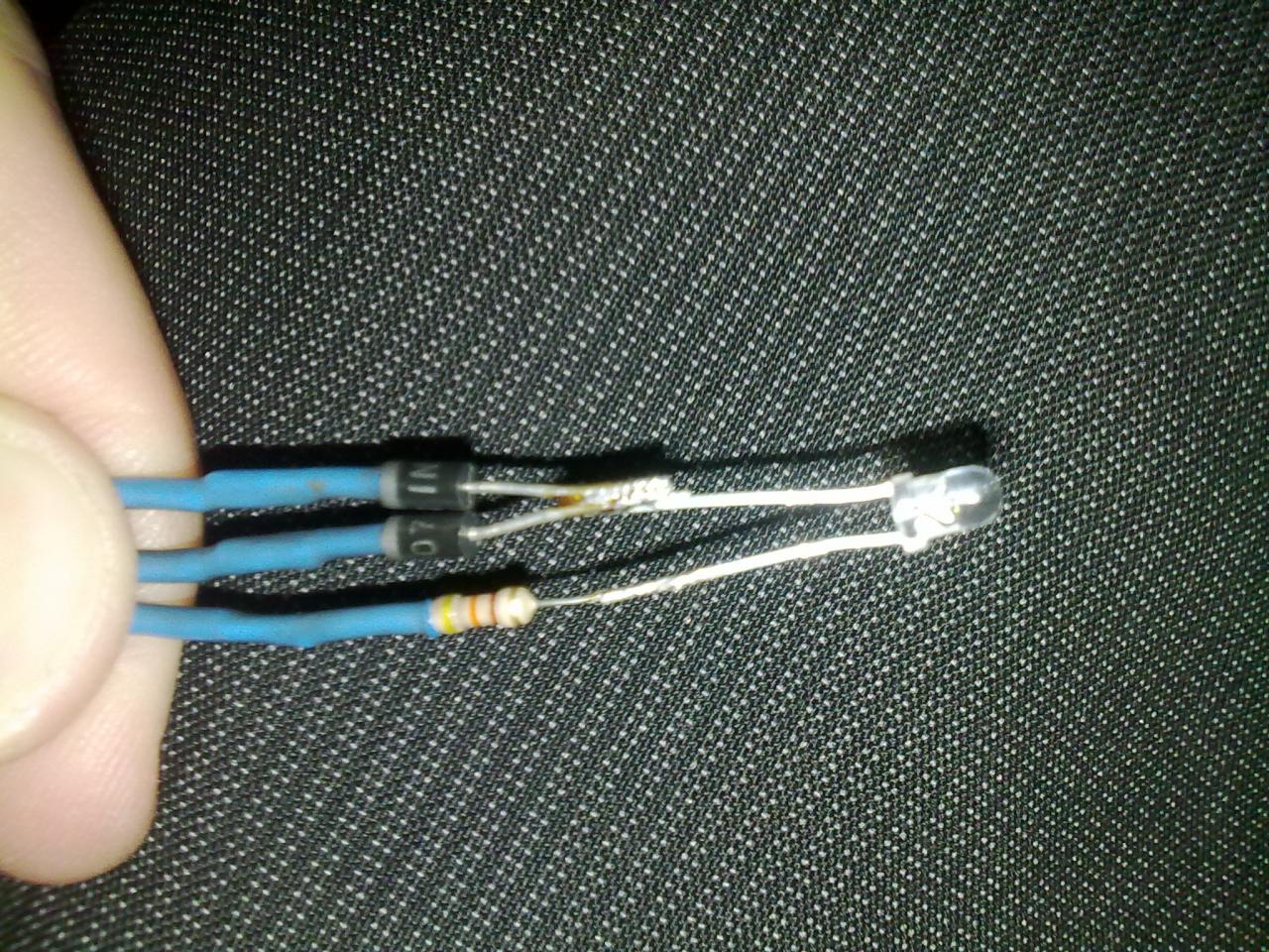

Советую ознакомится с оригинальным постом господина DVK там всё описано кроме цвета проводов на "-" .Да и незабудьте что у диодов есть направления,они помечены...

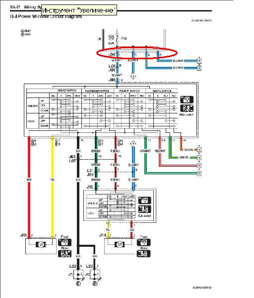

Уважаемый Overawe1979 пишет, что надо цеплять ТОЛЬКО на зеленый и красный с полосой, не менее уважаемый vovan - про голубой с белой полосой! Прежде чем вскрывать дверь и лезть туда с паяльником хотелось бы уяснить какой все-таки там "+" ?!Чешу репу.

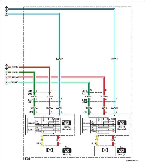

На схеме только задние двери рассмотрел :-(

+голубой с полосой - красный с полосой и зеленный(минуса два)Передняя пассажирская и все задние одинаковые
Добавлено через 5 минут
Незабудьте что у диодов есть направления,они помечены белой окантовкой.Эх жалко вы не в Сочи я бы вам сам сделал...

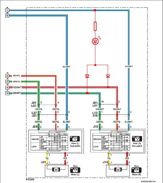

Вроде правильно нарисовал полярность диодов.
И так во всех дверях нужно подключить.

Не отображается у тебя, что-ли? У меня все открывается и видно хорошо? Кликни на картинку!
Или в схеме косяк?

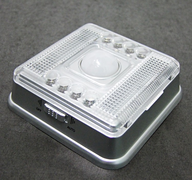

Согласен! У нас такого нет :) Я решил вопрос дополнительной подсветки багажника просто - приклеив на полку с нижней стороны, по центру, плоский китайский светильник с 8 яркими диодами и датчиком движения. Срабатывает на руку с пакетом (есть режим включения без датчика), уже больше года батарейки не менял.
У меня такие дома висят в коридоре и перед входной дверью :) Штука хорошая. Но в авто я хочу сделать именно от концевиков. И светодиодная лента теплого-белого цвета уже куплена...

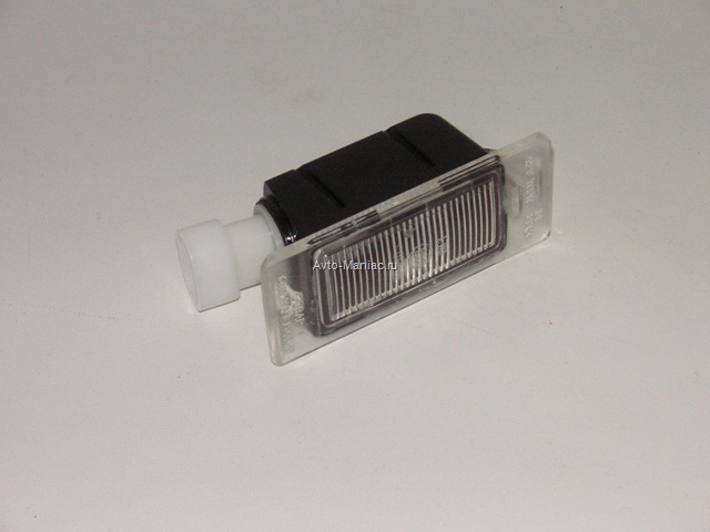

...на прошлой машине врезал в пластик по обоим сторонам багажника по плафону подсветки номера от ВАЗа, они плоские и встают практически заподлицо. Внутрь конечно светодиодные лампочки. Таким же образом делал подсветку ног водителя-переднего пассажира и два плафона в боковины тоннеля в ногах заднего ряда сидений.

Да... Такие плафоны выглядят цивильно. Но мне нравится распределенный свет. У плафона он как-бы точечный. А у ленты нет. Ее сложнее закрыть грузом и всяким шмурдяком :)
