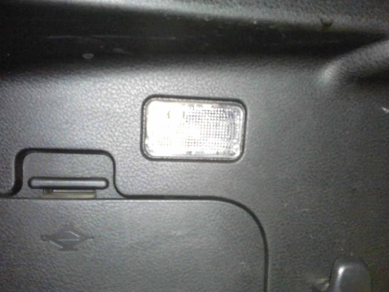

Рычажок маленький и с такого ракурса сливается с плафоном.
Так и есть, вот сфоткал свой в багажнике:
Кстати, если этот плафон вытащить, то можно легко сделать шаблон для выреза))
да у тебя там вапще все бликует невидно ничего :D

Ответ: Делаем подсветку подстаканников за 20 минут (фотосессия)
ну дырка под плафон не насквозь?
Нет конечно, остаётся зазор 10-15 мм. Там лежит шумоизоляция и она не мешает.
а "папу" для подключения где взял? или на "скруточках"?)
Нет разъём для плафона не нашел((( Припаял, поэтому и говорю одна ножка латунь, а вторая сталь. Разъём установил под панелью рычага ПП.

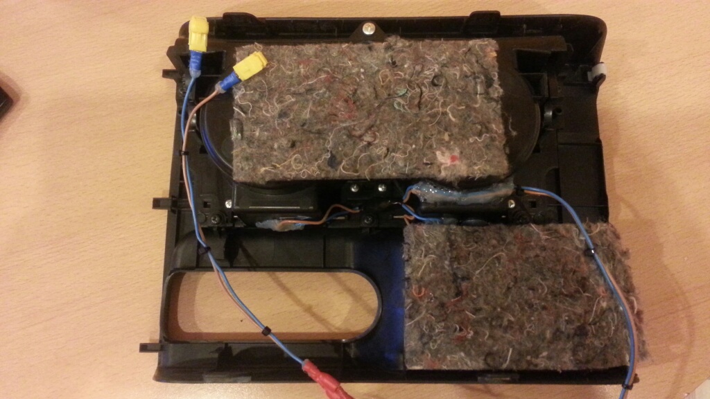

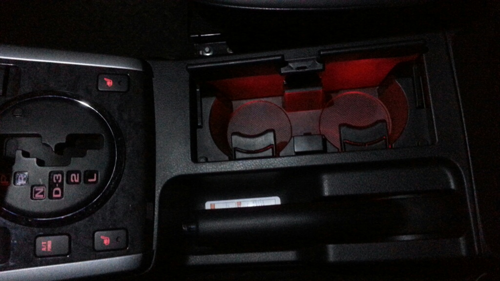

Сегодня таки вставил диоды в подстаканники.
Делал без геркона. Не было нормального магнита. И думал, что геркон не нужен. ОШИБАЛСЯ, он очень нужен.
В итоге при закрытом подстаканнике щели немного светятся. Найду магнит - пределаю геркон.
Провода делал на съемных разъёмах, чтобы по человечески можно было подсоединиться и потом, если надо, отсоединиться.
Вот фото.
