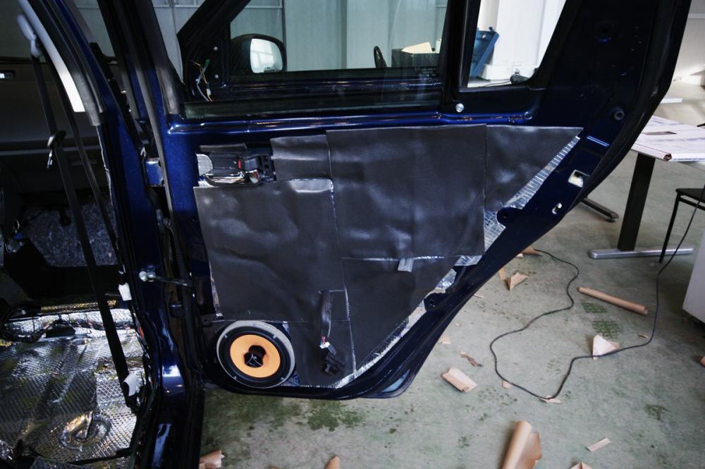

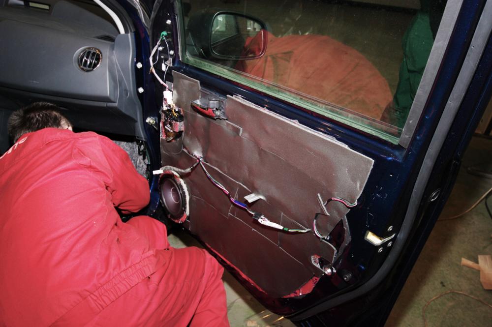

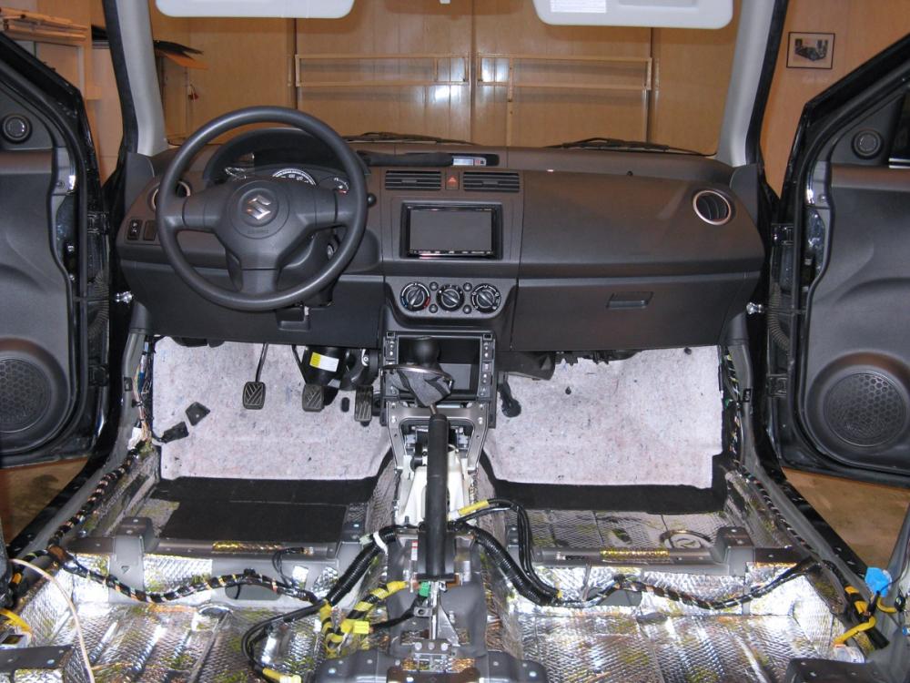

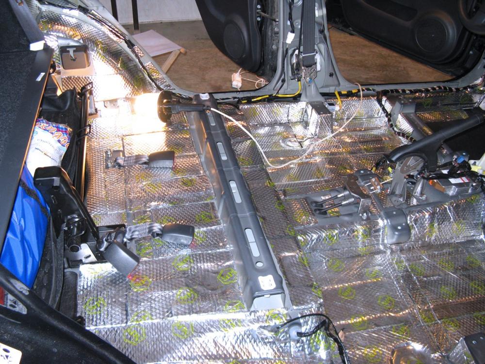

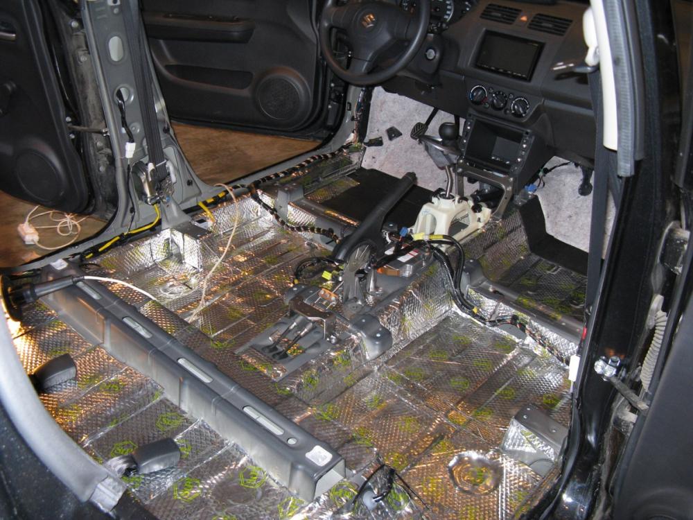

Сделал сегодня шумоизоляцию пола и дверей в avtozvuk.cc за 8 т.р. Честно говоря, не знаю что еще надо для полного счастья.

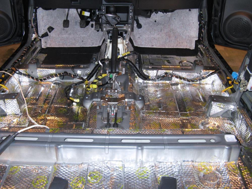

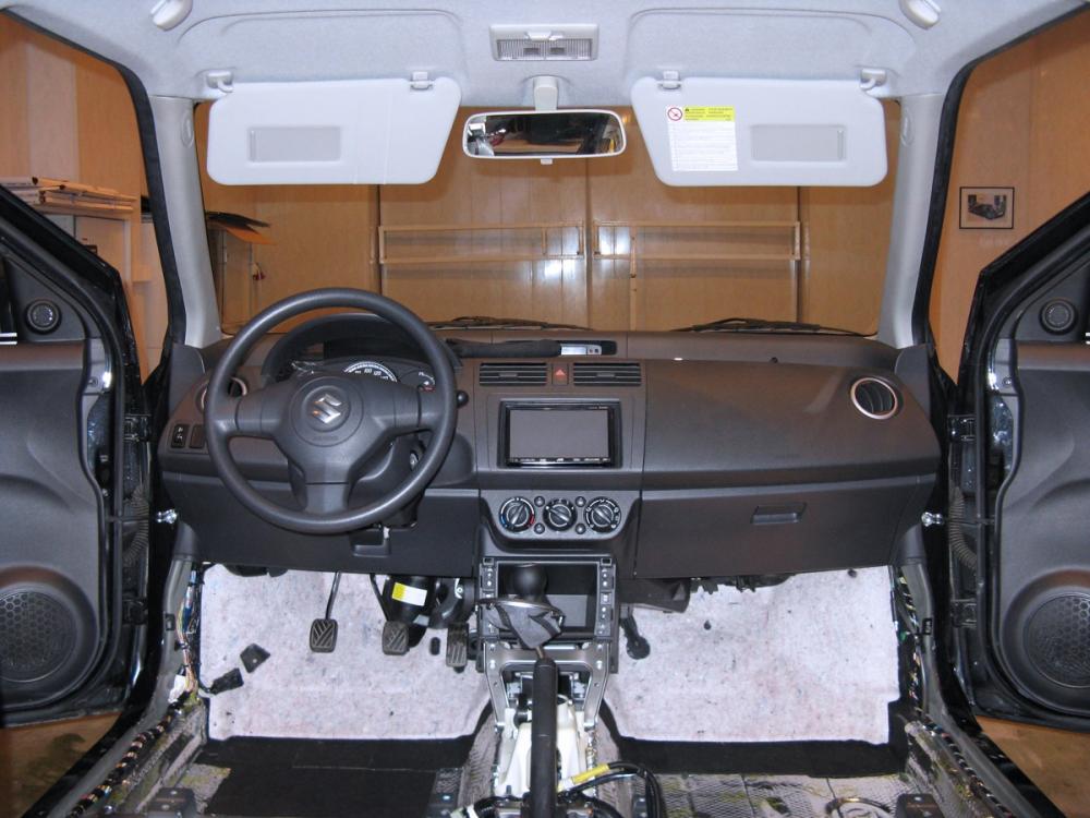

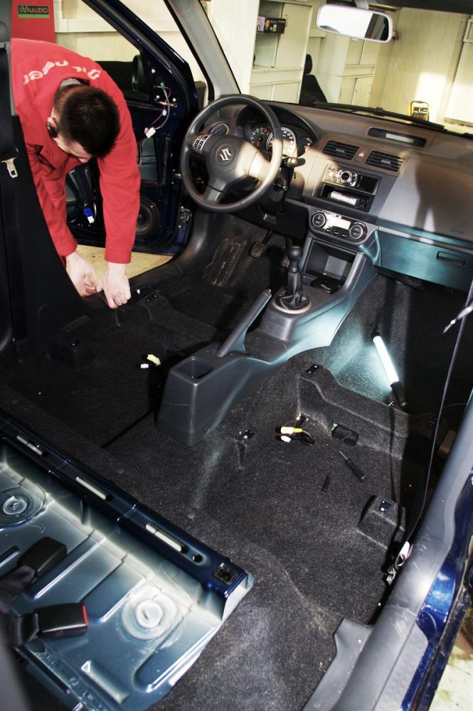

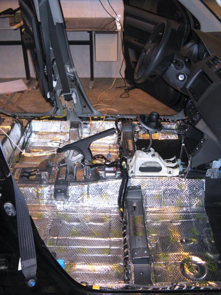

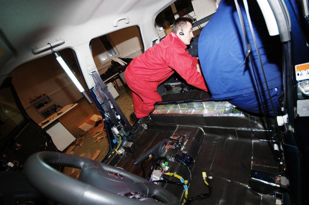

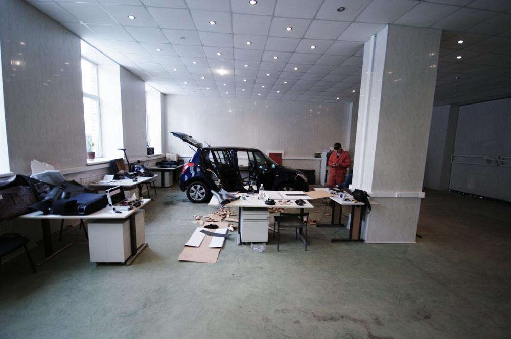

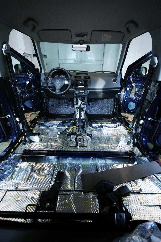

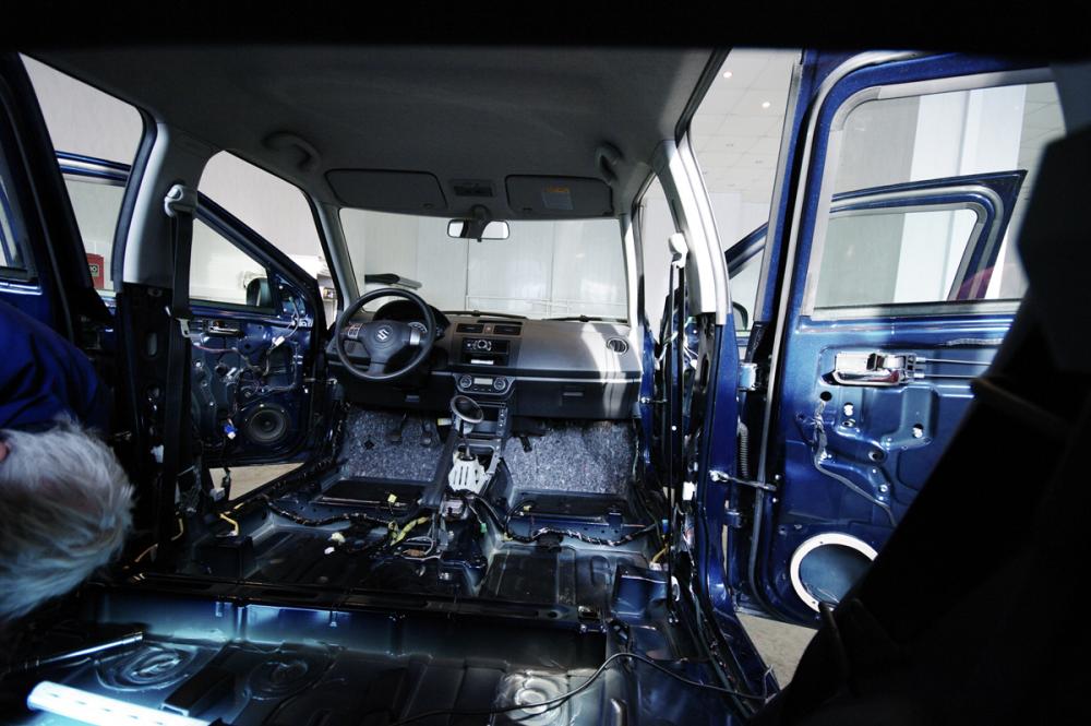

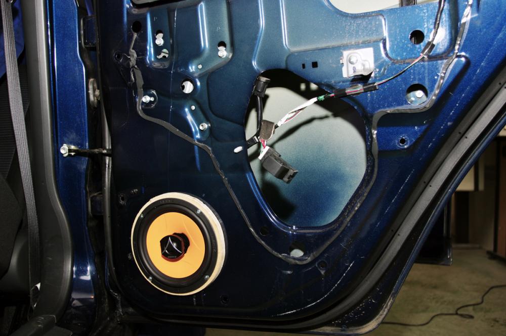

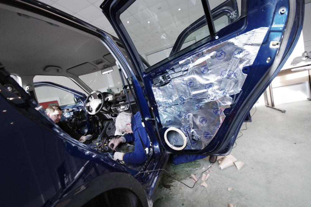

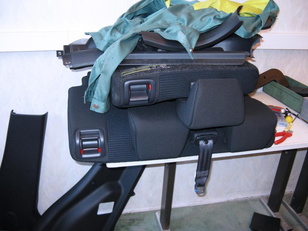

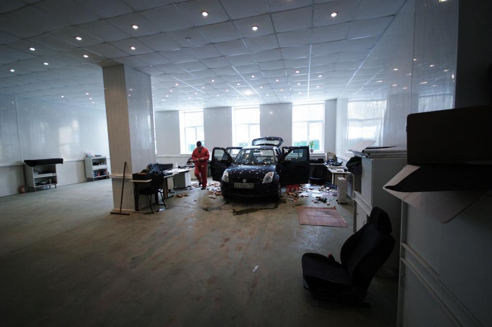

Не буду расписывать подробно как решил зашумить Свифт, если кому интересно то есть запись в БЖ на Драйве.
Стоковая "шумка" на Свифте практически никакая. А именно: под ногами передних пассажиров есть что то типа пенопласта, пол шумится по средством материала похожего на многослойный карпет прикрепленного непосредственно к коврику, в дверях натянута пленка приклеенная жидким клеем по периметру двери в общем это и есть вся шумоизоляция (не считая багажника, крыши и приборной панели). Потребность в ШВИ возрастла после замены акустики в задних дверях на Hertz. При средней громкости пленка в дверях начинала дребезжать да и что там говорить не только плёнка. Переднюю акустику я менял уже с проклейкой внутренней стороны передних дверей, эффект был заметен но не очень сильно, дребезжание и передних и задних дверей перекрывало весь кайф от прослушивания любимой музыки.
После было решено что нужно ехать делать ШВИ. Шумился как и stule в Спектр Студио. Материалы использвуемые при ШВИ были следующие: Пол, двери, арки - первым слоем покрываются материалами Битмаст Сильвер и Голд, второй слой идет из Сплена. Также же под ноги сделали еще один слой из Бимаст Бомб. По времени процесс длился с 10:30 утра до 21:00. Цена получилась 9000 руб. это со скидками. Это реально дешево если учесть что материала на свифт уходит не как на малый класс, а как на средний.
В салоне стало намного тише, если сильно не газовать то у движка такая же слышимость, как и в холостом режиме при стоянке, дорога теперь кажется более мягкой чтоле, музыка заиграла совсем по-другому, приобрела объем и насыщенность чтоле. В массе машина прибавила примерно ~ 15кг (никаких изменений в динамике я не заметил, по крайней мере, когда ездишь 1-2 чел.) Ещё очень сильно заметно, что машина стала быстрее нагреваться и дольше остывать, что очень хорошо в условиях зимы, да и летом думаю всё будет отлично.
Фотки приатачил к посту, также имеются несколько видео самого процесса, ссылки ниже.
[ame="http://www.youtube.com/watch?v=f_AEvDr2QHo"]Видео_1 [ame="http://www.youtube.com/watch?v=4bixJuCqUBQ"]Видео_2[ame="http://www.youtube.com/watch?v=DJuwHEnx_KU"]Видео_3
