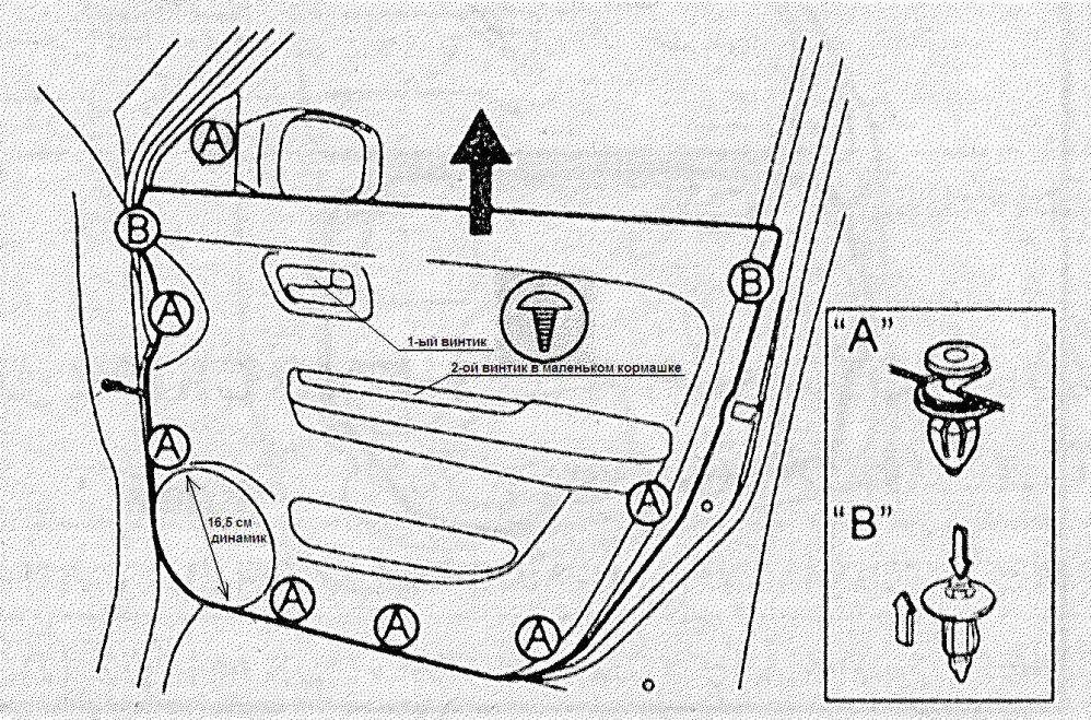

1. Как снимается обшивка двери?
Ответ: смотри миниатюру №1

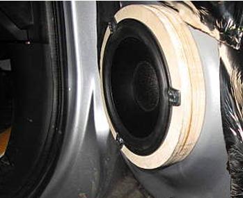

3. Попути можно поставить новую (нормальную) аккустику! Примерно выглядит так (мини №2)
Для этого нужно сделть из фанеры проставочные кольца!
Надеюсь помог.
