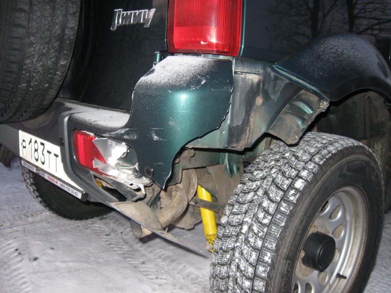

А сегодня с утра Джим ожидал меня около подъезда, глядя в немом укоре - "Ну и какого хрена ты еще не поставил силовой бампер?"
Так что надо срочно че-то делать )

Ужс.
Сочувствую, Мить.... 8(

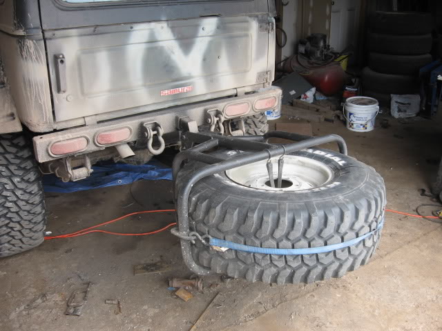

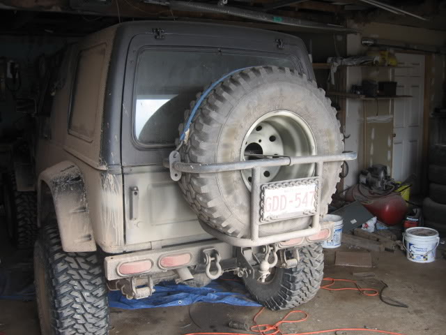

Ответ: Задняя труба с калиткой
А как на счет такого варианта калитки. Гораздо проще в реализации, правда пользоваться при поездках в магазин не удобно, усилие приподъеме запаски явно больше, чем в варианте "открывания в сторону".
И еще. Лебедку заднюю трудновато будет установить.
Artrom
9 Декабрь 2007
5,428
1,266
Старая Русса
Неа, это точно не вариант. Геморой с загрузкой и выгрузкой ещё тот. Зачем?

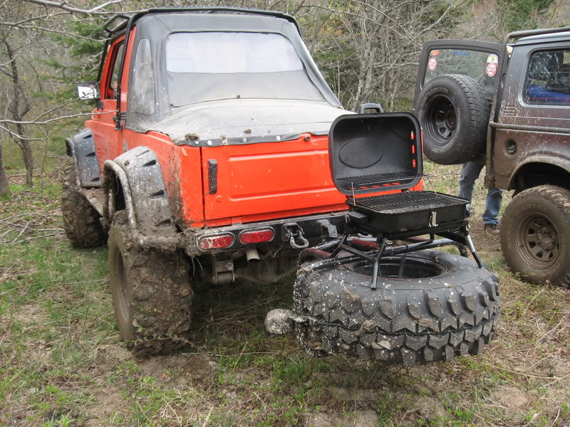

картина маслом......
маленький уголёк , незаметно вываливается из мангала и падает на покрышку.
все ждут мясо , оно уже через 3 минуты должно приготовицо
водка разлита по пунжерам
и тут взрывнах ! 35-го колеса !
покушалинах !!

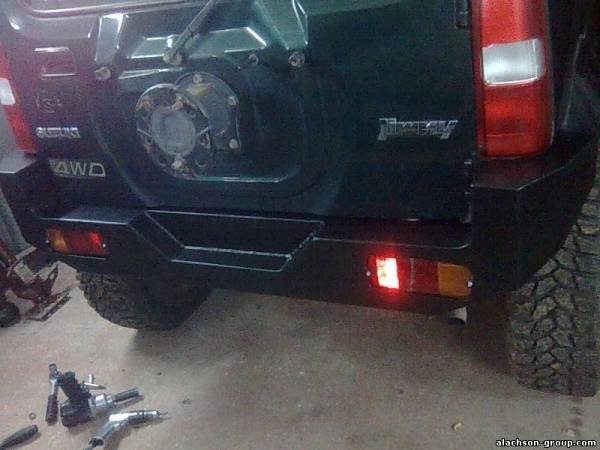

Ну если там нет рёбер и усилений, то он железный, а не силовой ;) Его хоть не на штатные места посадили?
Выглядит неплохо, а где калитка? :)))
EDI
27 Апрель 2006
6,806
2,229
Израиль
авто
сделать из него силовой - как 2 пальца
спроэктировать и поставить калитку - тоже
жалко что мы на разных континентах живём , человек котрый сделал этот бампер - много чего уже изобрёл и производит на Джима
и не только ....

EDI, я нисколько не умоляю способностей человека, сделавшего этот бампер. Видно, что работа качественная.
Но вот сама концепция непонятна. Зачем? Если это просто коробка, то свес уменьшился незначительно, джечить вряд ли можно, дёргать всё равно штатными проушинами и т.п.
Я это имел в виду. Это всё таки не силовой, а железный бампер.
