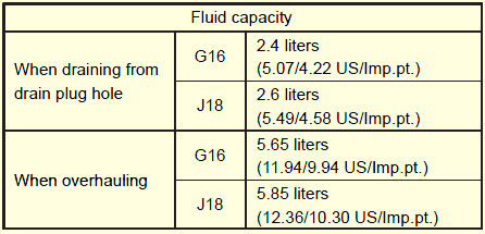

Машина Esteem Wagon 1998г двигатель G16B 1.6 л. Насколько я знаю, масло в коробке вообще не менялось, уровень нормальный, масло не чёрное, немного палёным пахнет. Пробег 250000 миль, к работе коробки претензий нет, вот только подвывает, особенно, когда прогрета и на 1-2 передаче. Думаю поменять масло, но почитав темы, боюсь мешать то, что продаётся у нас с оригиналом. А может и нечего бояться? Если буду менять, то методои частичного слива -залива. По книжке у меня в коробке 5,5 литров. Про фильтр нашёл в теме, что он действительно внутри и для замены нужно разбирать коробку, чего делать не буду,дабы не создавать себе проблем. Вот такая информация!
Странный какой-то объём для автомата. У меня примерно 8,5 литров - менял методом замещения ушло 12 литров жидкости.

Масло не меняли точно, п.ч. машина покупалась новой в США моей сестрой в 98г, с 2007 она у меня, два хозяина, масло никто не менял. Масло- не каша, ну и не чистое конечно, темноватое, пахнет палёным, уровень в норме. Кстати я уже купил Мобил ATF Dexron -III 5 литров. А по мануалу действительно 5,5 литров или 11,7 USpt, не вру.

Из мануала (J18) :
Полный объём масла 5,85 литра.
Из пробки сливается 2,6 литра
Буду скоро менять,собрался залить: DuraDrive MV Synthetic (Petro Canada),сейчас Castrol AMX-но его сняли с производства.
