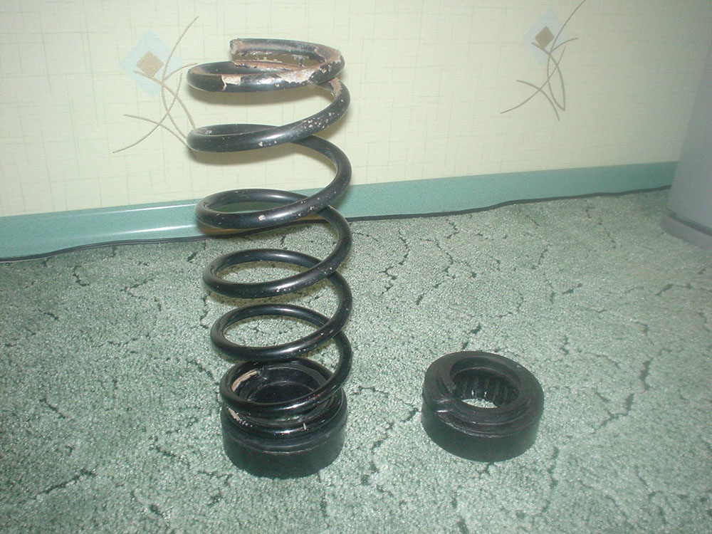

Выкладываю фото. Родные прокладки под пружины тоненькие. А от Оки толстые.
Ставиться прокладками наверх разумеется.

Дайте рисунок, моя чурка не понимать что такое окушечные проставки )))
Так есть же фото. Куда еще понятнее?

т.е. на этой картинко такие штуки круглые толстае, но не пружины их нада поставить от ОКИ? http://www.suzuki-club.ru/forum/attachment.php?attachmentid=3738&d=1190558343 Баксы-бакс
Пружины оставлены родные. Черные резиновые штуки - от Оки, ставятся вместо старых прокладок (тонких)
