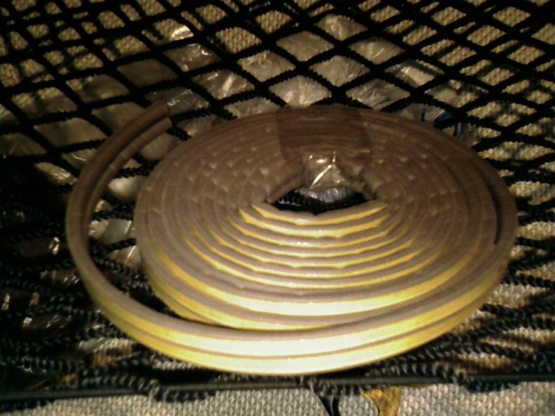

Продается уплотнитель для окон и дверей резиновый, пустотелый, на самоклеящейся основе. Он продается спаренным. Бывает разных цветов, но я у себя нашел только коричневый. Думаю, что там его почти не видно. Вот такая штука в бухте:

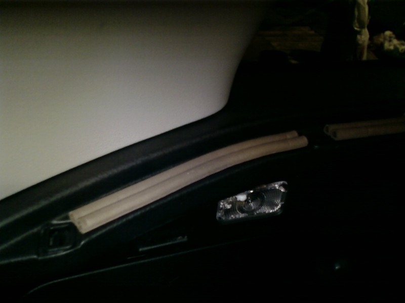

Такой уплотнитель характиризуется хорошей мягкостью и в то же время - долговечностью (у меня на окнах он уже лет пять висит и не отклеился). Разрывать спаренную ленту не надо, как раз получается подходящая ширина. Просто протираем от пыли карниз, на который упирается полка и клеим уплотнитель, оставляя места для защелок. Получается три отрезка с каждой стороны: сантиметров 6, сантиметров 20 и еще маленький треугольничек:
Тоже самое делаем с другой стороны:

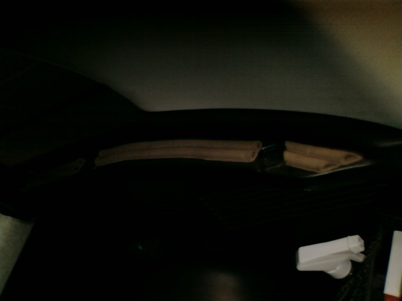

Добро пожаловать в тишину! :)
И заметим, функциональность задней полки ничуть не изменилась - так же легко откидывается или снимается. Рекомендую!

У меня была проблема в двери. Именно она издавала гул при езде по пещаной дороге. В Автомире установили резиновые распорки м/у пластиком и железом и все стало тихо. :thumbsup:
Теперь попробую заднюю полку проклеить. Но есть один вопрос: уплотнители бывают разные по толщине. Какие Вы использовали? Заглушки после установки уплотнителя нормально защелкиваются?
На глаз - миллиметров 7 шириной и 5 высотой одна полосочка. Главное, чтобы он был пустотелый и с тонкой стенкой. Тогда защелки работают нормально.
