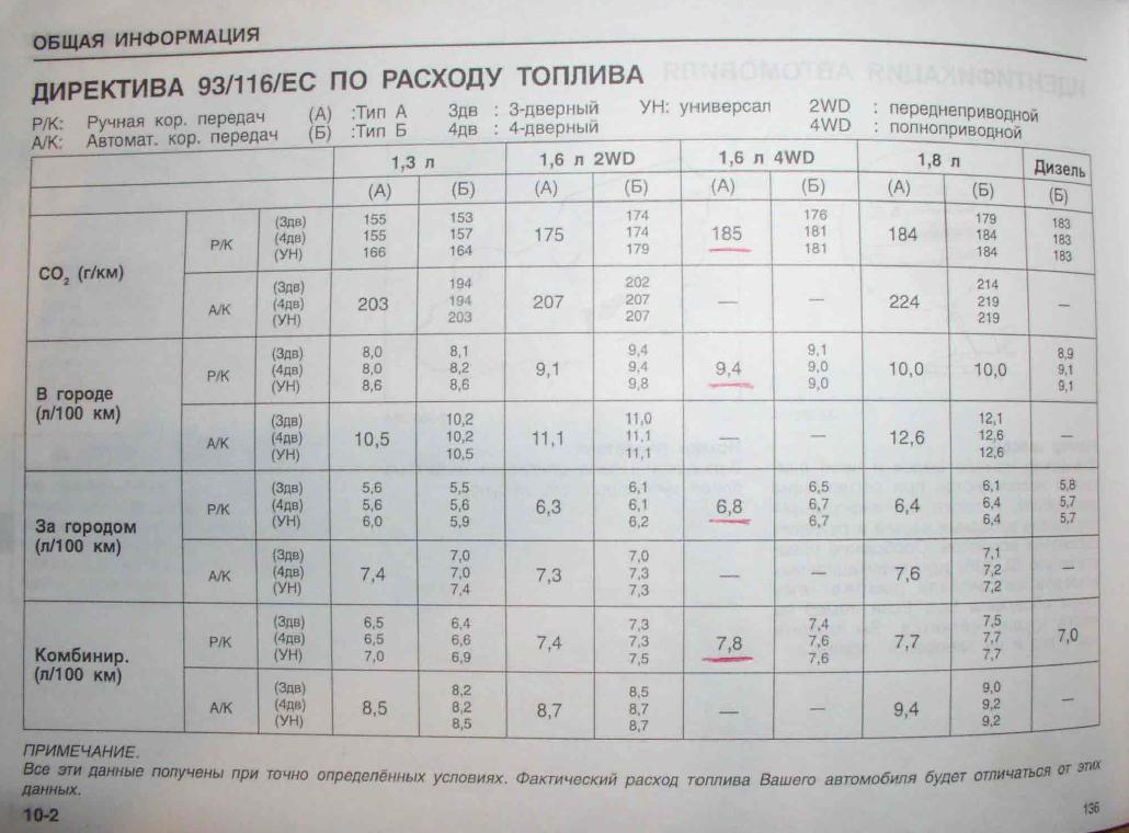

vladimirkyrgys
Вот таблица по расходу бензина. Расход надо замерять не по стрелке, а по заливке бенза в бак. Кстати ты же ехал зимой, а значит состояние дороги наверное не особо хорошее, давление в колесах проверял??? Наверное ещё включал попогрейки, ПТФ, музон погромче, обогрев заднего стекла??? а это дополнительная затрата топлива.
Кстати - внутри бака, в обозримой области, никакой грязи, сеточка не забита... чего насос подох - не ясно :(
Ну либо естественный износ, либо ездил на сухом баке - под сухим я подразумеваю с бензином менее 1/3 бака - бензонасос охлаждается от бенза, поэтому и погружной.
