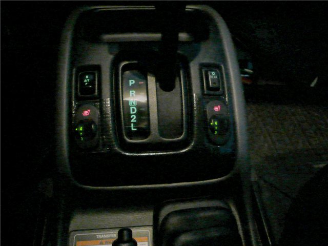

Подогрев сидений
Скоро холода! Пришло время озаботиться теплыми седлами.
То же поставил "Емеля УК2". Хорошая штука!
Сдирать обшивку с сидений не стал. Да и не советовали. Нагревательные элементы приклеил прямо на неё. А дабы не сползли, пришил по краям. (при необходимости, всегда можно снять)
А сверху нацепил чехлы.
Питание взял с провода прикуривателя на блоке предохранителей. Питание подсветки брал с клавиши "A\T Power". Минусовые провода припаял к ламельке и прикрутил саморезом крепления крышки раздатки.
Регуляторы установил на панель. Правда пришлось увеличить посадочные отверстия, а сами регуляторы разместить на подложке из оргстекла. (текстолита под рукой не оказалось.)
Всвязи с тем, что повода в комплекте довольно длинные, урезал их в половину. Меньше места занимают. 12в. брал с замка зажигания.

vovich3, подробно пожалуйста по установке клавиш, желательно фото, что пилить, как пилить, что получилось.
vovich3
19 Июль 2008
555
89
Всеволожск
СГВ XL-7. 2001. АКПП. 27Н. амер
Ответ: Подогрев сидений!
Maykll
К сожалению, других фоток нет.
На панели, ниже кнопок А/Т и REAR распологались две заглушки. Я их извлек. Увеличил посадочные отверстия, выпилив по размеру регуляторов подогрева. Под сами регуляторы, изготовил из оргстекла подложки, по шабломнам, прилагаемым к "Емеле".
Обточил подложки по краям, под размер отверстий на панели. В подложки поставил регуляторы.И уже всю сборку воткнул в панель.
А сверху, обклеил панель черной сантехнической широкой лентой предназначеной для ликвидации течей в трубах.:hilarious:
Потому как, дрогнула рука, и немного испортил внешний вид панели дремелем.
Колхоз конечно. Но пока потянет. Со временем, хочу обтянуть всю панель винилом или кожей.

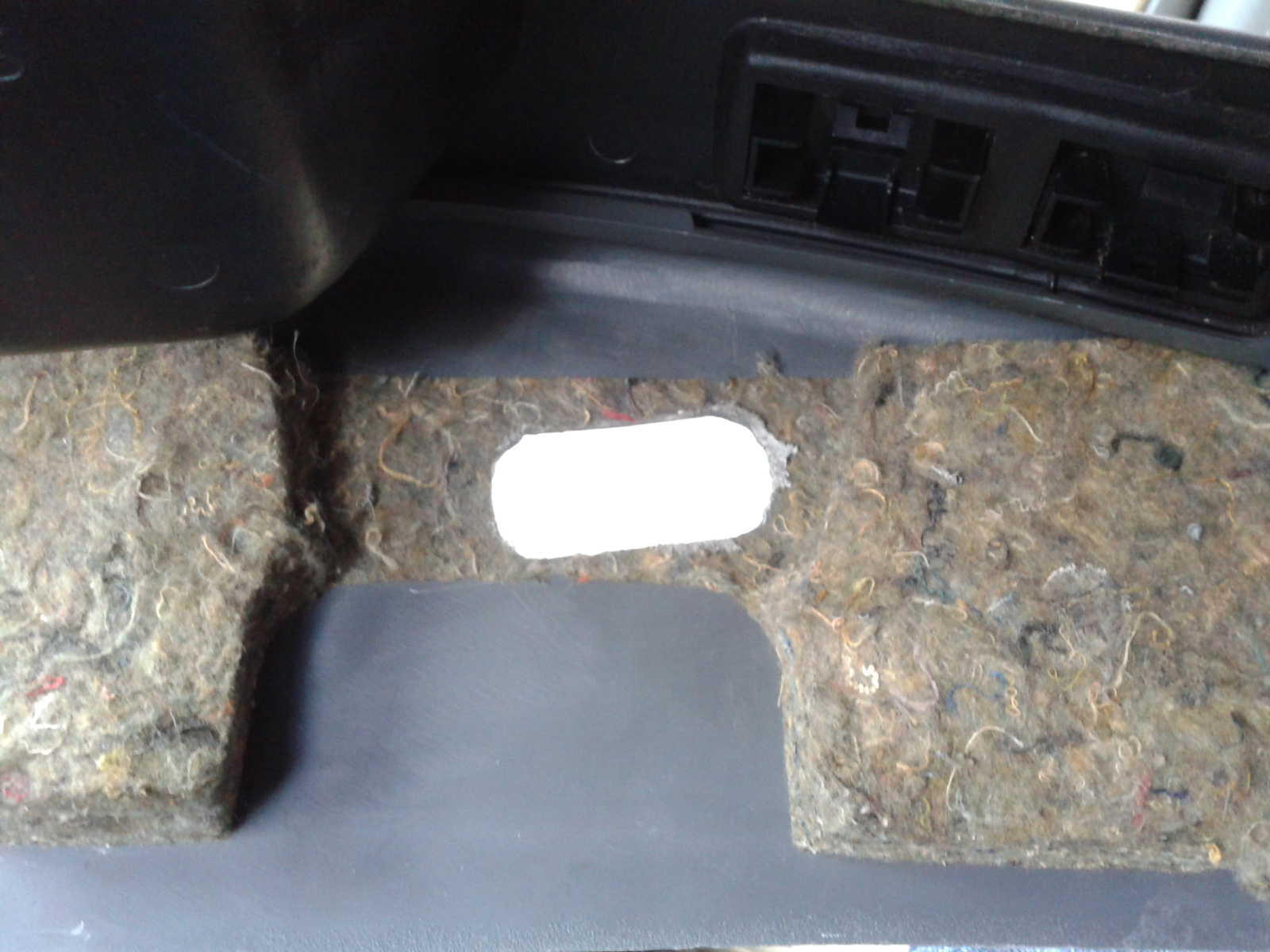

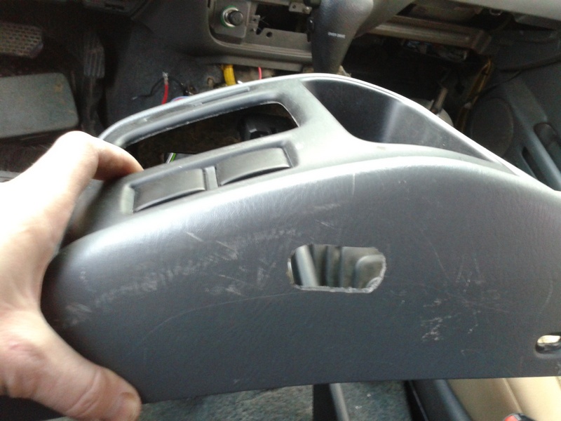

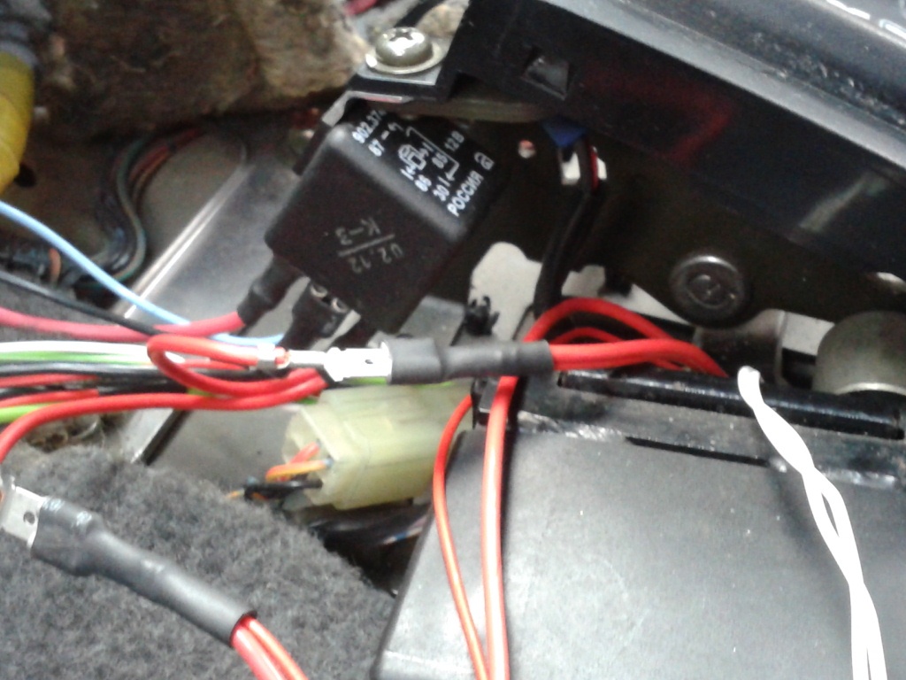

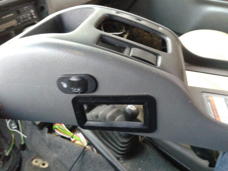

2014-12-07 14.39.42000.jpg 2014-12-07 14.41.02.jpg 2014-12-07 14.40.07000.jpg 2014-12-07 15.02.02000.jpg
ЕМЕЛИны регуляторы приспособил вот так! И релюшка рядом, если ей крепление подогнуть.
