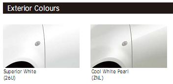

Нужна помощь в определении кода детали
Здравствуйте, друзья сузуководы!
Плиз, помогите с кодом детали для заказа. Вин TSMEYB21S00631352 на экзисте не пробивается. Нужно правое зеркало в сборе, а код цвета не могу определить, т.к. в списке два белых цвета. Какое заказывать 84701-79J70-26U или 84701-79J70-ZNL?
Заранее спасибо

Ответ: Нужна помощь в определении кода детали
Там вообще 4 номера, два зеркала с этими цветами без подогрева, и два с подогревом. Ваши номера с подогревом. Код цвета машины надо искать где-то в доках вероятно или на кузове, по программе ничего не кажет, кроме того что это SX4 RW416-3 ВЕНГР
Код и название цветов на фотке.
