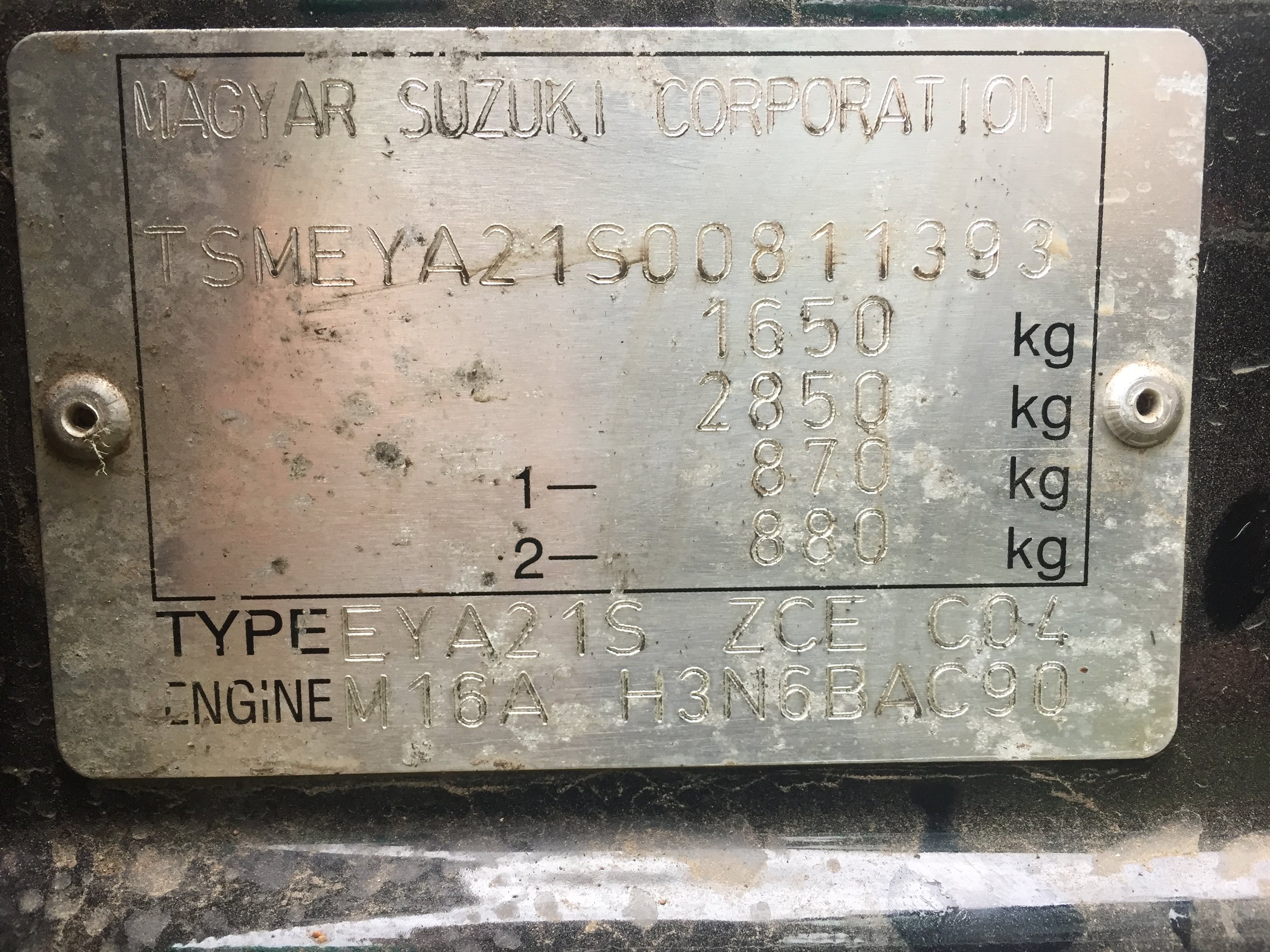

rodas
21 Июль 2017
Автомобиль
Добрый день.
Помогите определить модель в коде RW..
SX 4, 1.6, автомат
Vin
TSMEYA21S00811393
Двигатель M16A
Венгр
Спасибо!!!

Дмитрий Zap
25 Октябрь 2016
677
85
странно, у меня прога такой VIN не находит.
Год выпуска машины какой?
Дмитрий Zap
25 Октябрь 2016
677
85
Гы, а табличка уже как г...., как у машины 2006 года выглядит.
Судя по всему ваш каталог RW416-5(MAGYAR).
Ещё могу сказать что передний привод, это видно по vin.

rodas
21 Июль 2017
Автомобиль
По ссылке на emex.ru каталог на мой авто?
Дилеру звонил, но по телефону помочь не смогли. Сказали звонить в Suzuki Russia. Пока не успел. Нужен комплект для третьего ТО.
Дмитрий Zap
25 Октябрь 2016
677
85
VIN тоже не пробивает, но это последний каталог по венгерскому SX4 классик. У меня так же прога показывает, она до января 2014.
