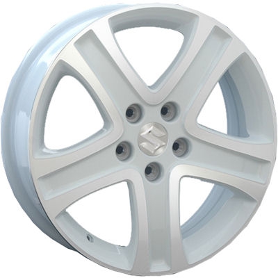

Уважаемые сузуководы! Тема следующая собрался ставить диски R16 SZ5 от Реплики для Сузуки. Машина СГВН 2,4 АТ, масса авто без нагрузки по ПТС 1659 кг. Разрешенная макс масса 2100 кг.
Но есть один нюанс, на этих дисках R16 указана максимальная нагрузка 570 кг на диск. Вопрос: как они впринципе встают на Витару ??? и ездит кто нибудь на такой Реплике уже долго и щастливо???
Вродебы, макс. нагрзуку на диск считают так: 60% от полной массы машины и разделить на два. Получается 2100*0,6/2= 630 кг. Т.е. R16 реплики в принципе не подходит ?
Подскажите, кто точно знает;)
З.Ы. видел инфу с форума что хундай сантафе массой 1800 кг сплющил восьмеркой диски с макс нагрузукой 580кг
http://clubsantafe.ru/forum/viewtopic.php?p=243598
5ый пост сверху вниз

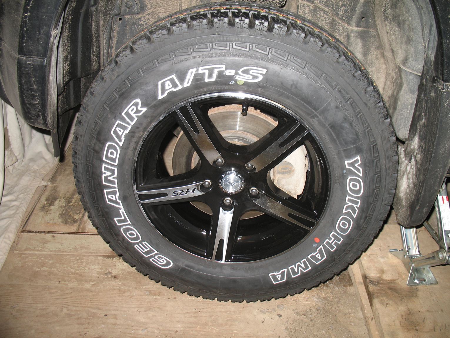

sheppard
16 Сентябрь 2012
Рязань
нет
Себе ставил диски R16 марки RW (Racing Weels), модель h372. Два сезона катаю - пока полет нормальный. На дисках маркировка: максимальная нагрузка 690 кг. В паспорте на диски указано, что допустимая нагрузка на диск - не более 0,3 от разрешенной максимальной массы автомобиля, то есть те же 2100*0,3 = 630 кг. Насчет реплики - с такой слабой нагрузкой на диск не рисковал бы. Да и качество тех реплик, которые удалось пощупать, гораздо хуже RW.
