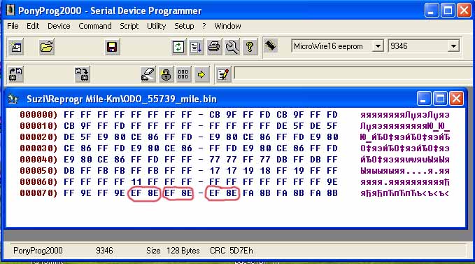

    Переделка аналогична описанной в упомянутой мною ранее теме: "Одометр спидометр по полочкам. Отчет." - http://www.suzuki-club.ru/forum/show...%F2% F7%E5%F2. Но в моделях 2003-2005 года другой приборный щиток, с другим процессором. Однако память там стоит такого же типа 93С46.
    При переводе с миль на км нужно демонтировать микросхему (весь процесс показан на фото), прочитать ее программатором (например PonyProg). Читать ее нужно в 16 бит режиме. И поменять в ней три константы размещенные с адреса 74h с EF 8E на F5 C8. Дамп памяти показан на приложенном фото.
    После этого спидометр и одометр, включая счетчики А и В, начинает считать в километрах. И, что интересно, старый пробег в милях пересчитывается в километры.
    Для страховки лучше не перезаписывать старую микросхему, а купить другую в магазине радиодеталей (~15руб.) и записать дамп на нее. А старая микросхема останется как резервная копия.

    Что касается заявления от MrKIM:
    "К сожалению решение не правильное :( просто устанавливается другой коэвицент для подсчета, так же как и для стрелки спидометара
    Было приятно посмотреть на скорость в 1.6 раза больше чем действительная ".
    Действительно стрелка спидометра показывает в 1,6 большее значение, но сделано это сознательно. Дело в том, что на спидометре две оцифровки - наружная яркая белая которая используется для миль/час и мелкая синяя на черном фоне для км/час. Синюю крайне плохо видно. Поэтому я и оставил коэффициент 1,6. Сейчас у меня спидометр показывает ПРАВИЛЬНУЮ скорость в км/час на четко видимой белой внешней оцифровке. Меня это вполне устраивает и переделывать это я не собираюсь.
    Для Amigo28. Если есть вопросы, то кинь мне в личку свои контакты. Чем смогу помогу.

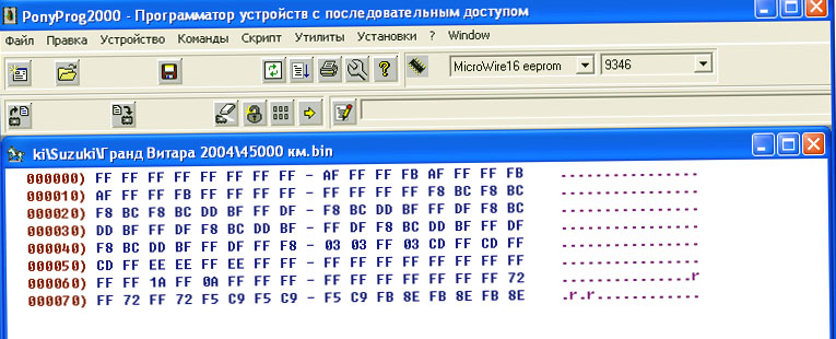

    Ну вот выкладываю отчет о проделанной работе. Хочу выразить свою благодарность Slave13, за оказанную техническую поддержку! Делайте дампик, прошивайте память и будет вам счастье! Добавилась опция регулировки подсветки щитка приборов кнопкой одометра. Установлен пробег 45000 км. 600 км проехал - полет нормальный.:thumbsup:

  20. Amigo28
    Amigo28
    18 фев 2008
    Баллы:
    г. Клин
    Ответ: Фаренгейт-Цельсий
    Спидометр остался по синей шкале, (в противном случаи максим 130 км/ч :D), Градусник здесь не причем, эта проблема не решина. Подсведка щитка осуществляется кнопкой одометра в режимах "габариты и ближний свет", остальные приборы регулируются как и раньше механической рег.

    Можно более подробно что и куда прописывать, чтоб не полностью прошивку сверять и ковырять?
    Куда уж еще подробней смотри картинку ниже делай прошивку прошивай микруху и все...
