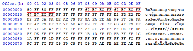

Итак, я похоже добился чего хотел. Сегодня еще проеду километров 40 и сравню правильно ли считается пробег. Сегодня с утра завел машину и трипы прекрасно сбросились на ноль. Выкладываю 2 прошивки, одна скачанная здесь для эскудо и подошедшая мне, пробег- 61117км, вторая подогнанная в мой пробег пересчитанный из миль- 134897км. Как ни странно в отличии от европейских витар, в этой прошивке пробег считается и вписывается в прошивку без коэффициента. Объясняю.
Вот дамп прошивки забитый с моим пробегом:
Красным выделен 3 раза повторяющийся пробег.

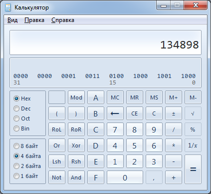

1) Берем эти значения и по два символа, СПРАВА НАЛЕВО вбиваем в калькулятор в 16-ричном(HEX) режиме:

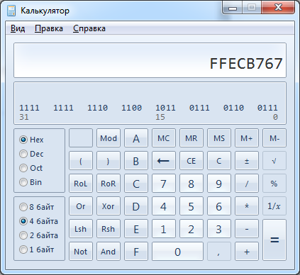

2) Далее выбираем режим "4 байта" и нажимаем "not" и это и есть наш пробег:
Для того чтобы вбить нужный нам пробег, проделываем всю процедуру в обратном порядке.
Так вот к чему я все это? Здесь пробег считается напрямую, обычно же у витар чтобы получить значение которое вбивается в прошивку нужно найти коэффициент, обычно равный 0,01(на него нужно разделить свой пробег в км). Впрочем его не сложно вычислить самому. Нужно свой реальный пробег в км разделить на то число что мы получили во втором пункте из прочитанной прошивки.
