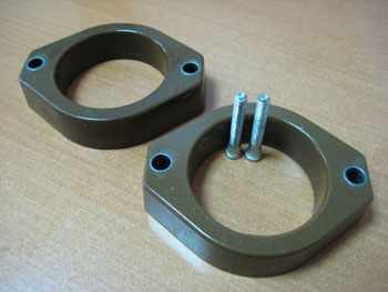

Ну дык вот и собираюсь... Только что-то никто не поделится, какие прокладки вперед поставить.
Назад - от Оки, понятно. А вперед? У меня скребут-то спереди...
С пружинами что-то не хочется заморачиваться, все-таки хлопотно их менять...
Ну да-да-да... все совершенно правильно.
А все-таки, не в теории, а на практике - кто-нибудь матизовские пружины ставил?
Как результат?
в Нс-ке проставки на вагон выпускают и высылают (брал), кажется "полипласт" контора..............
потом и с подбором колес проблем нет.............
