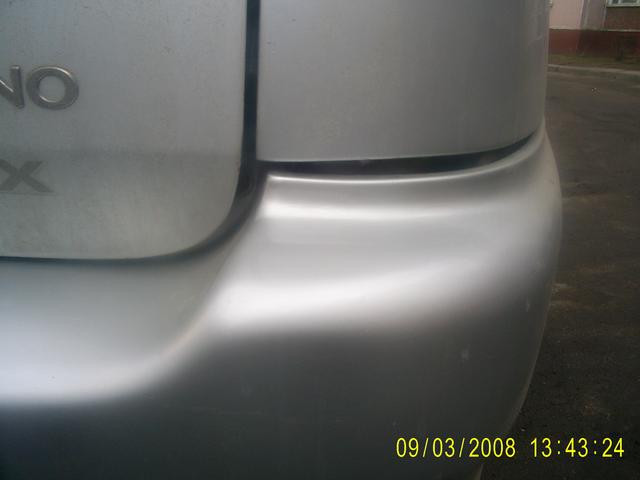

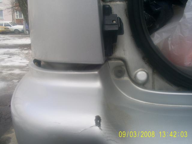

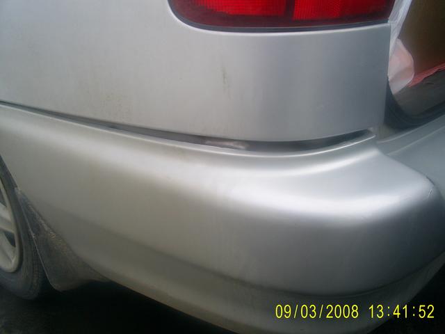

Коллеги, раз уж зашел разговор про задний бампер, может кто-нибудь выложить фотки, как он стоит в универсале? Хотелось бы сравнить с моим - есть подозрение, что не родной все-таки стоит.

Вот как у меня выглядит задний бампер:

Судя по твоим фото,сидит то он вроде как и должен,но перекошен пипец.Не иначе как Тайвань махровый,причем такой,что и натянуть то толком не смогли.Если он только не бит.Видно что он покоцан,но насколько судить нельзя.Могу лишь сказать,что родные бампера из серой пластмассы и бампер окрашен и снаружи и внутри.Тайвань-черная.

У меня 100% родной-чёрный. А слева просто не сидит на своём месте-там бортик такой из белого пластика входит в паз на бампере-на фото он не в пазу.

Чисто черный бампер -это Тайвань!!!Настоящий родной бампер как мне помнится вроде серого цвета.Возможно немного ближе к черному,но если ярко черный цвет-100% Тайвань.
Думаю по цвету лучше не судить-всё-таки это не показатель, да и выпущено их немало, а вот качесто (мягкость, толщина и т.п.) это в приоритете.:thumbsup:

На выходные снял бампер. Слева оказалось вырвало пластиковое крепление за которое цепляется край бампера, поэтому слева и такая щель. Судя по всему по бамперу сильно сверху приложились, вот и вырвало крепление. Но даже после того как установил обратно все равно есть ровная щель миллиметра 3 с обоих сторон, но главное что ровно, а не криво как раньше. Внутри бампер оказался темного цвета - судя по всему черный и соответственно как писали выше неоригинал. Долго мудохался как снять, вроде коврик в багажнике поднял, и 2 заглушки под ним тоже снял с обоих сторон - нашел под заглушками болты. Оказалось что нужно еще достать пластиковый карман, который крепится 8 пистонами (а они заразы могут сломаться), чтобы получить доступ к еще двум болтам. Итого из салона нужно открутить 4 болта на 13, чтобы достать бампер с усилителем + крепление под брызговиками.
