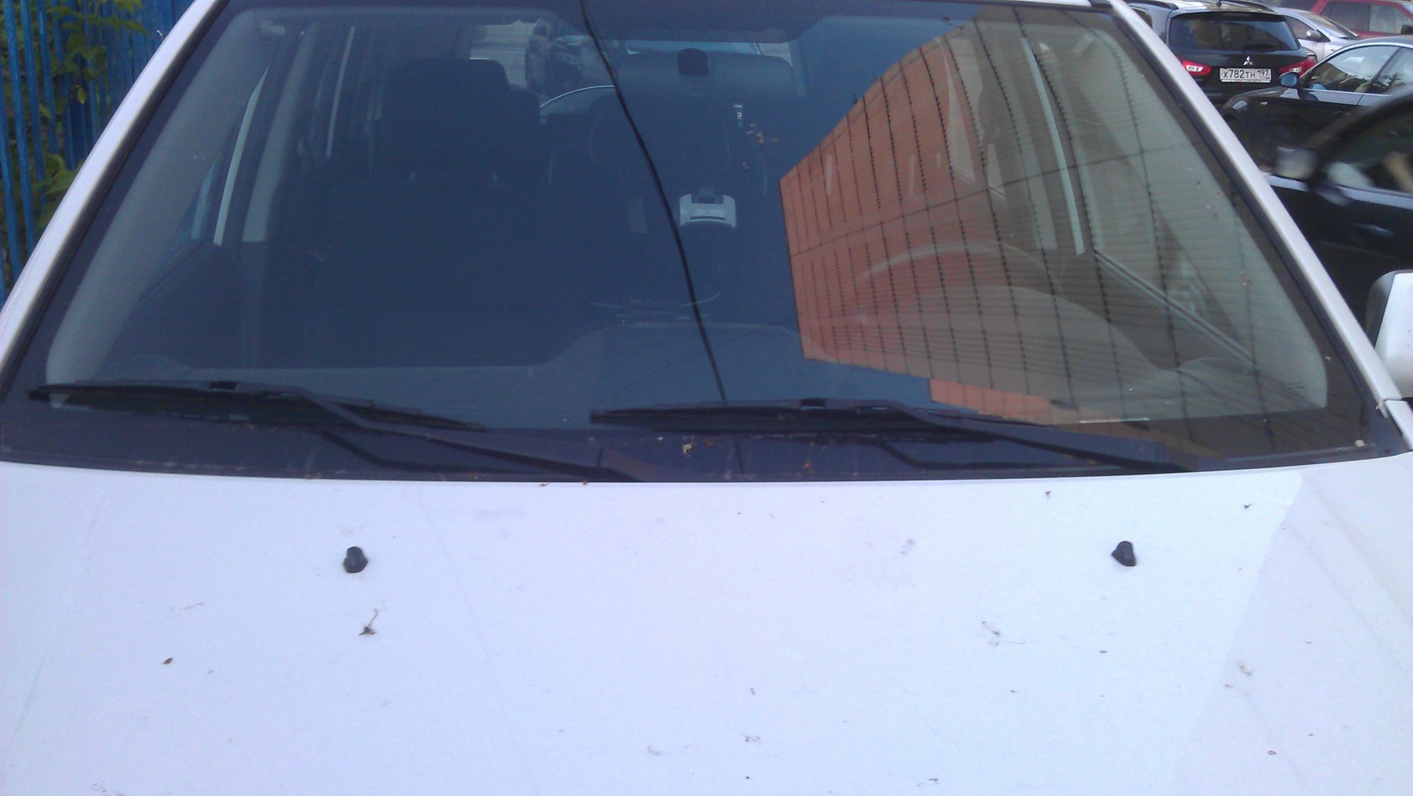

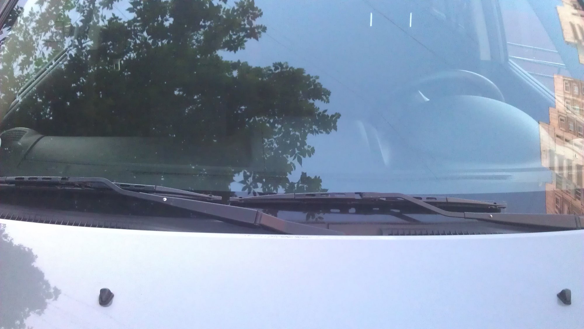

Думаю, разгадал загадку с размером дворников :) Мои Аэротвины украли (уж и не думал, что такое бывает), встал вопрос о покупке новых. Поставил родные на время.
Решил померить, какое расстояние между родными, и оказалось, что там зазор сантиметра 2 только. Т.е. ну никак более длинные не встанут. Подошёл к другой NSGV во дворе: тоже родные щётки, но рестайл. Смотрю, а расстояние-то намного больше! Думал. что дело в рестайле/дорестайле, но присмотрелся повнимательней и заметил, что поводки вообще-то разной длины. И у меня более длинный стоит на водительской стороне, а на соседской - на пассажирской.
Так что буду менять их местами и ставить Denso 600/500 :) Видимо, предыдущий хозяин или сервис их перепутали :Улыбка:
Кстати, съёмники для поводков нужны, или они и руками снимаются легко?
PanTsyR
14 Июнь 2011
Менск-Москва
Suzuki Grand Vitara 5D, 2.0i, MT, MY'05
SAAB 9-3 SS '05 2.0t 175hp AT "BloodRed Шprot"
Снял уже :) Оказалось очень просто: нужно только лапу согнуть, тогда снимается на раз-два.
PanTsyR
14 Июнь 2011
Менск-Москва
Не, просто только сейчас, просматривая подписки на темы, вспомнил, что обещал запостить результат :grin: Поставил почти сразу.
