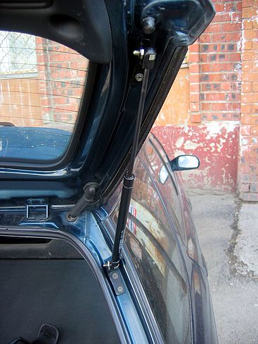

Спасибо афтору хорошую темку поднял,вроде мелочь,а без амортов с палкой ездить надоело.Сегодня поставил москвичёвские,в магазе были аж двух видов по 250р. за шт.До этого ставил от 2108,умирают на морозе на раз,да и коротковаты,а то уже хотел контрактные брать по 1200р. за шт.Молодец Worker,что надоумил,респект тебе и уважуха !!!
oleg konstantinovih
28 Сентябрь 2012
Новоуральск
suzuki cultus vagon 1999г.в. 1,3л 76л.с. 2wd
Я ставил 41-е буквально пару недель назад, есть фотки процесса... постараюсь завтра принести-выложить. Работают идеально, дверь чуть не выпрыгивает сама :))

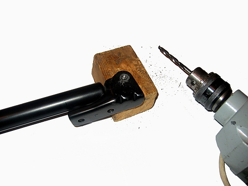

Приступаем к работе. "Разбираем" М41, для чего снимаем металлические фиксаторы отверткой:
Тут есть оба конца покрупнее, там понятно что за фиксаторы:
http://photofile.ru/users/worker/1321456/27839866/ и
http://photofile.ru/users/worker/1321456/27839870/
Берем дрель со сверлом 6 мм и высверливаем на родном аммо оси:
Сверлим до уровня кронштейна, при этом стенка оси остается тонкая, сминаем ее плоскогубцами и повертев ось вытаскиваем ее (можно высверливать и 7мм сверлом, но если углубление на оси не ровно по центру находится, то можно жизнь себе этим усложнить):
Тут поближе: http://photofile.ru/users/worker/1321456/27839871/
Отверстие в кронштейне рассверливаем сверлом на 7мм. Берем метчик М8 и нарезаем с внутренней стороны кронштейна резьбу в высверленом отверстии. Закручиваем ось аммо М41 с внутренней (!) стороны (в нижний кронштейн большой, в верхний - маленький, они отличаются размером под ключ). Повторяем процедуру еще 3 раза - для всех кронштейнов. Затягиваем все оси (момент не скажу, но плотно... до дури тоже не надо, сорвете нафиг резьбу в кронштейне и придется гайку накручивать). Надеваем аммо на оси (тонкой частью к верхнему кронштейну, толстой... наоборот)и фиксируем защелками (надеюсь вы их еще не потеряли). Ставим все на место и любуемся:
Тут отдельно крупно
верх: http://photofile.ru/users/worker/1321456/27839874/
и низ: http://photofile.ru/users/worker/1321456/27839873/
На фото видно, что оси неплохо так выступают из кронштейнов. Сначала я хотел их спилить и зачеканить резьбу, но когда поставил, оказалось, что они ничего не задевают, да и случай чего можно на них контргайку навернуть... оставил вобщем как есть, да и менять (если придется) проще будет - минутное дело.
Ощущения самые положительные - дверь просто сама вылетает наверх... Надолго ли? Посмотрим, хотя кто давно менял, вроде уже по 2 года работают.
