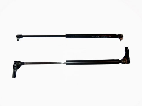

    от тазиков не подходят, а 41-е по длине один в один как родные... вобщем есть такая фотка у меня для сравнения, там видно... завтра будет

    Как обещал публикую фото-отчет по замене аммо задней двери на от2141...

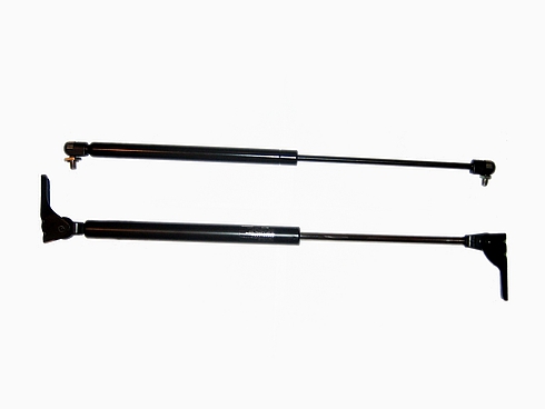

    Покупаем пару аммортизаторов от М2141, открываем крышку багажника, придерживаем ее умной головой :) и откручиваем 4 болта М10 с каждого родного аммо (сначала низ, потом верх)... снимаем... по длине аммо М2141 точно соответствуют родным (хотя по диаметру материал явно экономили):
    и вот...

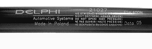

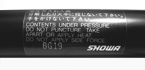

    Разглядываем этикетки... родную на память:
    и москвичовскую для вас... польские аммо по цене 250р. за штуку:

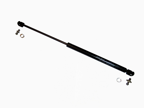

    Приступаем к работе. "Разбираем" М41, для чего снимаем металлические фиксаторы отверткой:
    Тут есть оба конца покрупнее, там понятно что за фиксаторы:
    http://photofile.ru/users/worker/1321456/27839866/ и
    http://photofile.ru/users/worker/1321456/27839870/

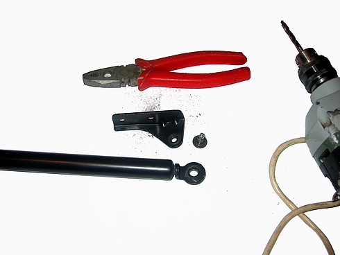

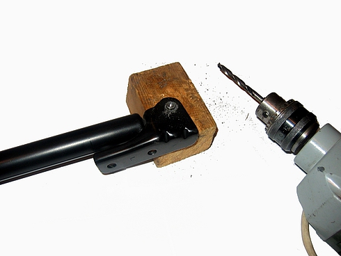

    Берем дрель со сверлом 6 мм и высверливаем на родном аммо оси:
    Сверлим до уровня кронштейна, при этом стенка оси остается тонкая, сминаем ее плоскогубцами и повертев ось вытаскиваем ее (можно высверливать и 7мм сверлом, но если углубление на оси не ровно по центру находится, то можно жизнь себе этим усложнить):
    Тут поближе: http://photofile.ru/users/worker/1321456/27839871/
    Отверстие в кронштейне рассверливаем сверлом на 7мм. Берем метчик М8 и нарезаем с внутренней стороны кронштейна резьбу в высверленом отверстии. Закручиваем ось аммо М41 с внутренней (!) стороны (в нижний кронштейн большой, в верхний - маленький, они отличаются размером под ключ). Повторяем процедуру еще 3 раза - для всех кронштейнов. Затягиваем все оси (момент не скажу, но плотно... до дури тоже не надо, сорвете нафиг резьбу в кронштейне и придется гайку накручивать). Надеваем аммо на оси (тонкой частью к верхнему кронштейну, толстой... наоборот)и фиксируем защелками (надеюсь вы их еще не потеряли). Ставим все на место и любуемся:

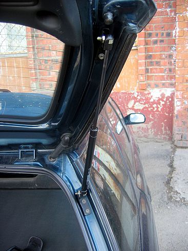

    На фото видно, что оси неплохо так выступают из кронштейнов. Сначала я хотел их спилить и зачеканить резьбу, но когда поставил, оказалось, что они ничего не задевают, да и случай чего можно на них контргайку навернуть... оставил вобщем как есть, да и менять (если придется) проще будет - минутное дело.
    Ощущения самые положительные - дверь просто сама вылетает наверх... Надолго ли? Посмотрим, хотя кто давно менял, вроде уже по 2 года работают.

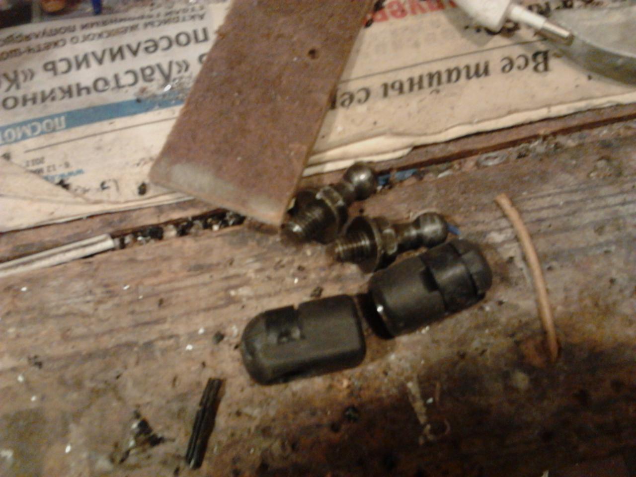

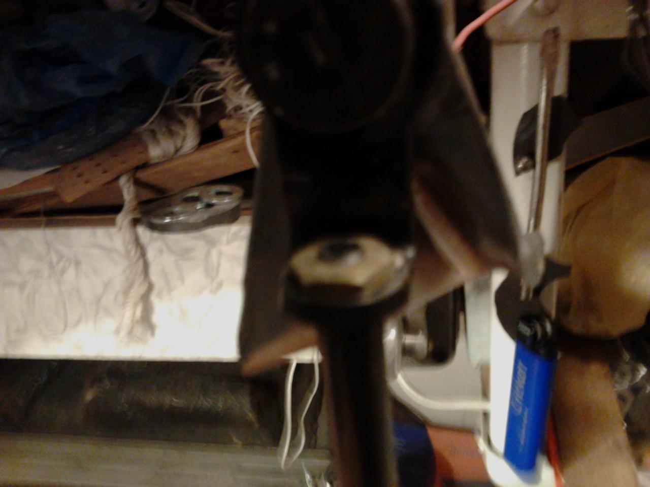

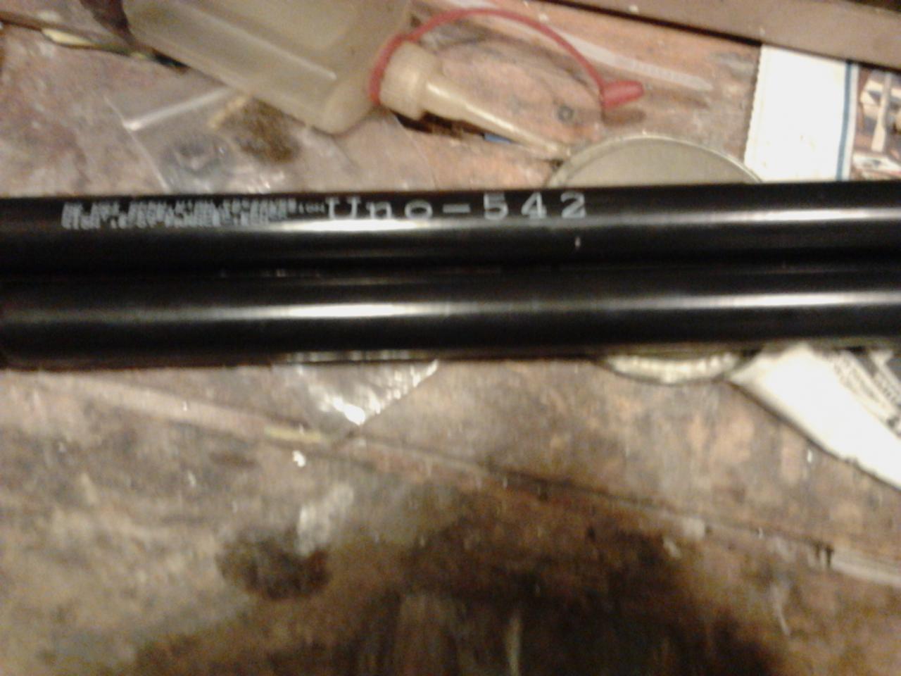

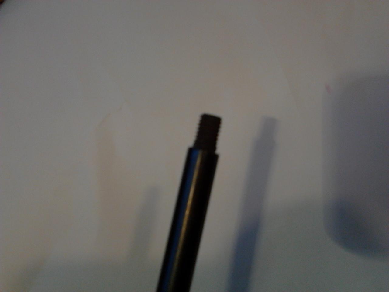

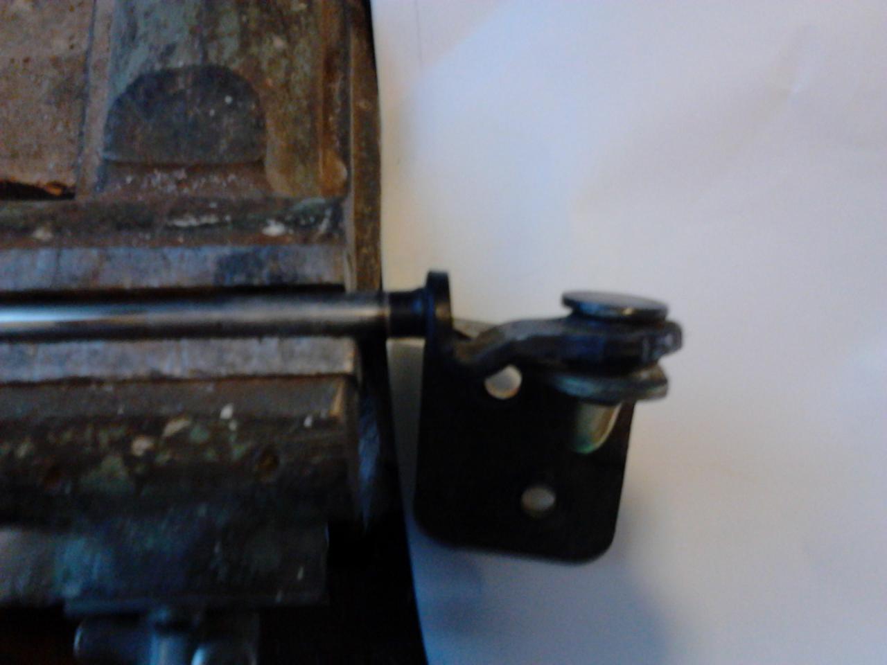

    Озадачился я заменой умерших амов багажника но возникла проблема у меня хэч :(решил заказать через экзист но цена 120 зеленых за один меня малеха смутилаБаксы-бакс на базарах вобще глухо и решил амы подобрать и переделать, все измерил и подобрал от фиата UNO CS (1988-1990) Uno (146A/E) 1983 — 1992 код 5 993 542 и 128156 главное чтобы крепление было типа U/U и длина 590 мм общая наш идет 612 мм, но там еще идет крепление ,так что 590 самое оно смотрим фото,я сам покупал на рынке французские с силой 430N за 40 зеленых за пару:D, сняв старые отпилил от них крепление, обточил, просверлил отверстие под 6 нарезал резьбу, от нового со штока окрутил головку там резьба и закрутил в полученное крепление и законтрогаил и так как второй стороне крепление в виде болта шарика было запрессовано в старый амортизатор то пришлось головку распилить чтоб его достать ,так что лучше его приобрести отдельно сразу ,все поставил на место,но учтите дверь весит конкретно больше возился с ней ,но результат того стоил когда приподнимешь где то на 5 см дальше дверь сама уходит резво вверх :thumbsup:это с прицепленной полкой и барахлом на ней ,бомбаПоказываю
