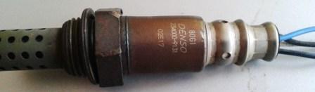

Некоторое время назад донимал всех вопросом о коде ошибки самодиагностики 55. Наконец разобрался и делюсь с сообществом. У меня вышел из строя подогреватель на 1 сенсоре второго банка - это тот, что газы второго и третьего цилиндров "нюхает" до катализатора. Код ошибки по сканеру Р0155, отключение 1 сенсора первого банка вызвало код ошибки Р0135 (полагаю, что на самодиагностике будет 35). Заказал лямбда сенсор Denso (2100руб.). При замене, выяснил, что стоял тоже Denso, провода один в один по цвету. Фото прикладываю. Пока все нормально, сенсор работает, "желтый глаз" потух.
