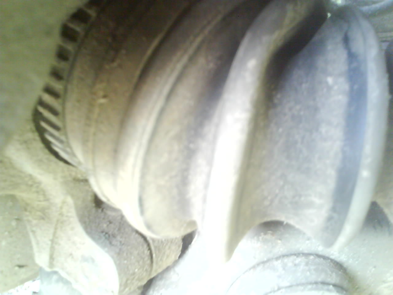

Полез менять передние колодки и вот загадка у всех так выглядывают зубцы или только у меня(при чем с обеих сторон)?

насечки эти-для работы датчика АБС и соответственно работы АБС в целом. насечек может не быть - значит 1.машина без АБС 2. Вам подсунули привод от машины без АБС =)

Спасибо! Я не много повторюсь спросив почему эти насечки так легко доступны для попадания всякого инородного тела?
Сколько лет езжу - ни разу туда ничего не попадало, а вот подрулевые переключатели часто задеваю руками - может их закрыть чем? На Тойотах не закрыты кожухом? Щютка, но с большим смыслом.
_____________________________________________________________________________
Согласен, а если в песок залезть?
