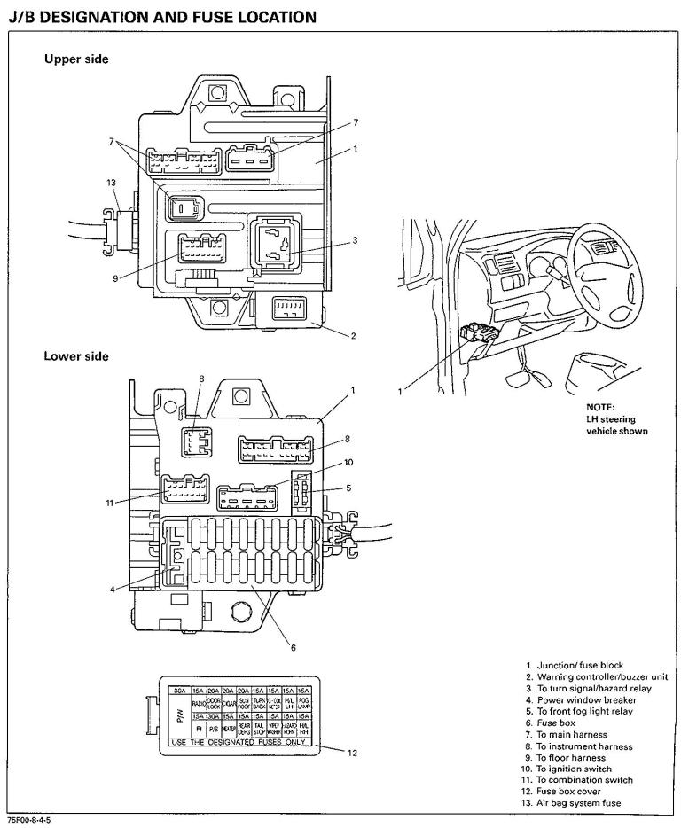

Купил автокомпрессор от прикуривателя, подключил, включил питание и ... ПШИК!!! Магнитола не включается, зеркала не регулируются и не складываются, питания на прикуривателе нет. По всей видимости перегорел предохранитель. Но где он расположен?!!! ПЛЗ, подскажите.....

Попробуй вот тут посмотреть. Хотя это вообще-то для левого руля, но у японок тоже должно быть что-то подобное...

Привет всем!
Нашел блок предохранителей:
где: A - разъем для подключения диагностического компа; B - крышка блока предохранителей; C - трос открытия капота.
Чтобы добраться до блока необходимо лечь головой на педаль тормоза и заглянуть под торпедо.
Крышка блока предохранителей:
Номиналы (просьба добавить правильные переводы):
15А - CIGAR (прикуриватель)
15A - ACC (?)
10A - METER (?)
10A - ABS (АБС)
15A - WIPER WASHER (стеклоочистители)
10A - BACK (?)
15A - IG (?)
15A - AIR BAG (подушки безопасности)
30A - POWER WINDOW (стеклоподъемники)
30A - P/S (?)
15A - SEAT HEATER (подогрев сидений)
15A - HORN HAZARD (звуковой сигнал)
15A - RADIO DOME (?)
10A - TAIL (?)
10A - STOP (стоп-сигналы)
20A - DOOR LOCK (блокировка дверей)
10A - 4WD (?)
15A - DECER (?)
15A - REAR DEFG (?)
25A - HEATER (?)
