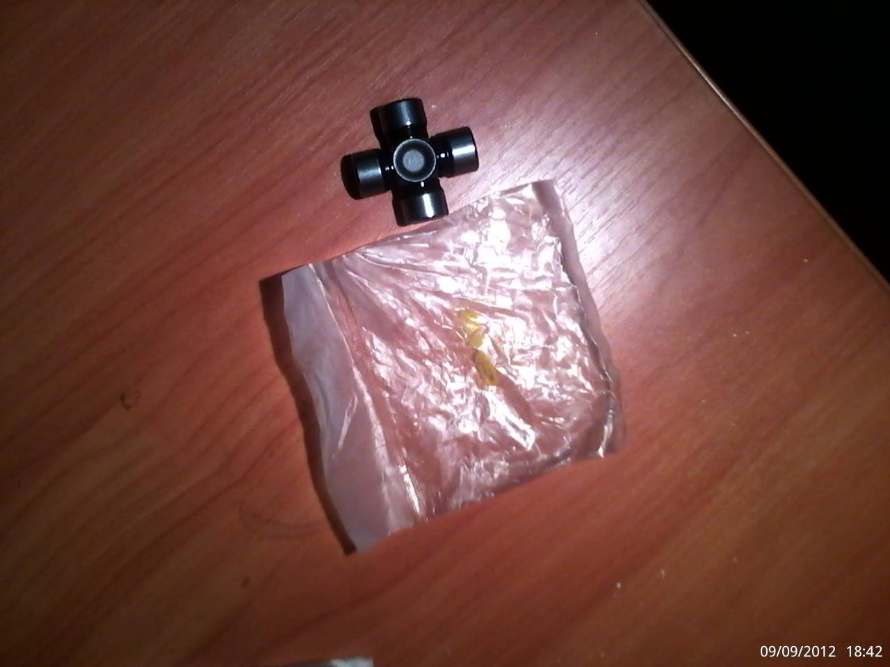

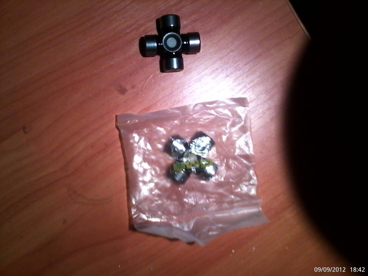

Кстати тов. Шрайбикус не подскажете порядок замены крестовины шарнира рулевого вала, который в салоне внизу у пола. Она вроде запрессована или на стопорных кольцах? Может кто точно знает? А то саму крестовину с игольчитами подшипниками продают, а крепеж нет. Зело стучит сей шарнир у меня.
Нигде ты эти крестовины не найдешь.
И отдельно ты этот карданчик не купишь.
Только бэу с разборки ;)

А вот и нет, купил две по 800 р., в выходные одну поставлю...;)

Брал на Кунцевском авторынке в Москве. На упаковке жапан написано. Идут вместе с подшипниками. Меняются в кардане методом выбивания и последующим прессованием зубилом.
Да уж . Исчерпывающий отчётик . Чешу репу. :hilarious:

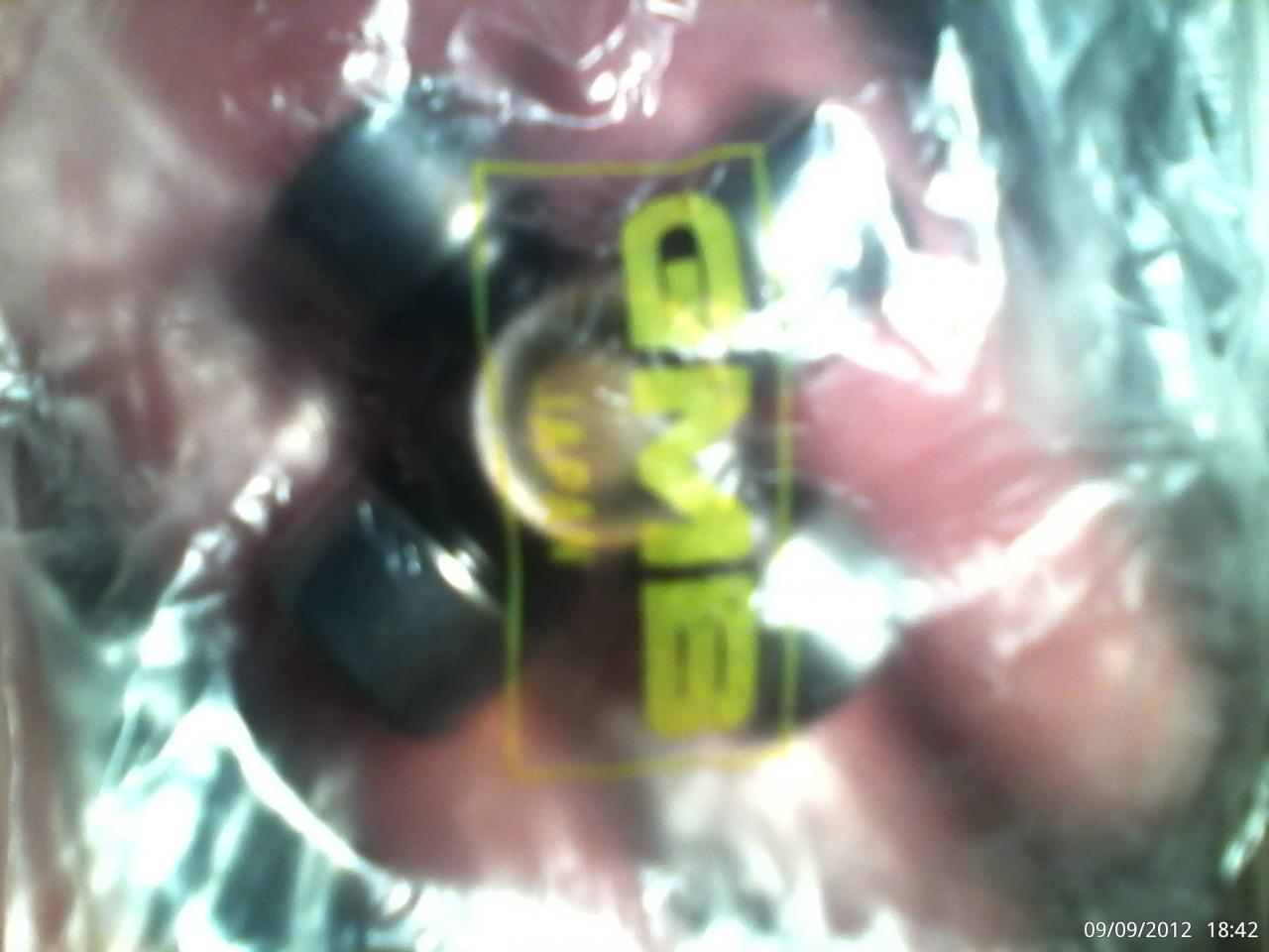

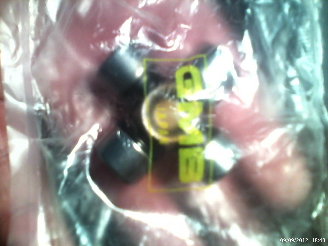

на самом корпусе подшипника ну или крестовины че написано? Чешу репу.
Добавлено через 52 секунды
очень :thumbsup: а главное, раскрывает вопрос в полной мере ;)

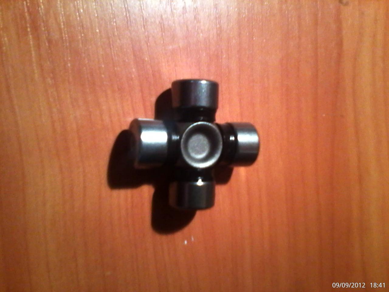

Смотрим фото. Замена аналогична см. ссылку в причине редактирования. Не понимаю чё непонятно?
Если чесно,- ничего не понятно. Че за крестовина ( на жигулевскую похожа:D) Че за ссылка (не на что не похожа:D)
Ниче не понятно. Фотки говнового качества!
Че написано на самих крестовинах и на корпусах подшипников?Чешу репу.
Очень похоже на крестовину для карданного вала.
ps жигулевская не подойдет - она больше на 5мм ;)
