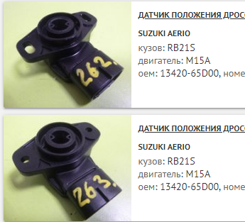

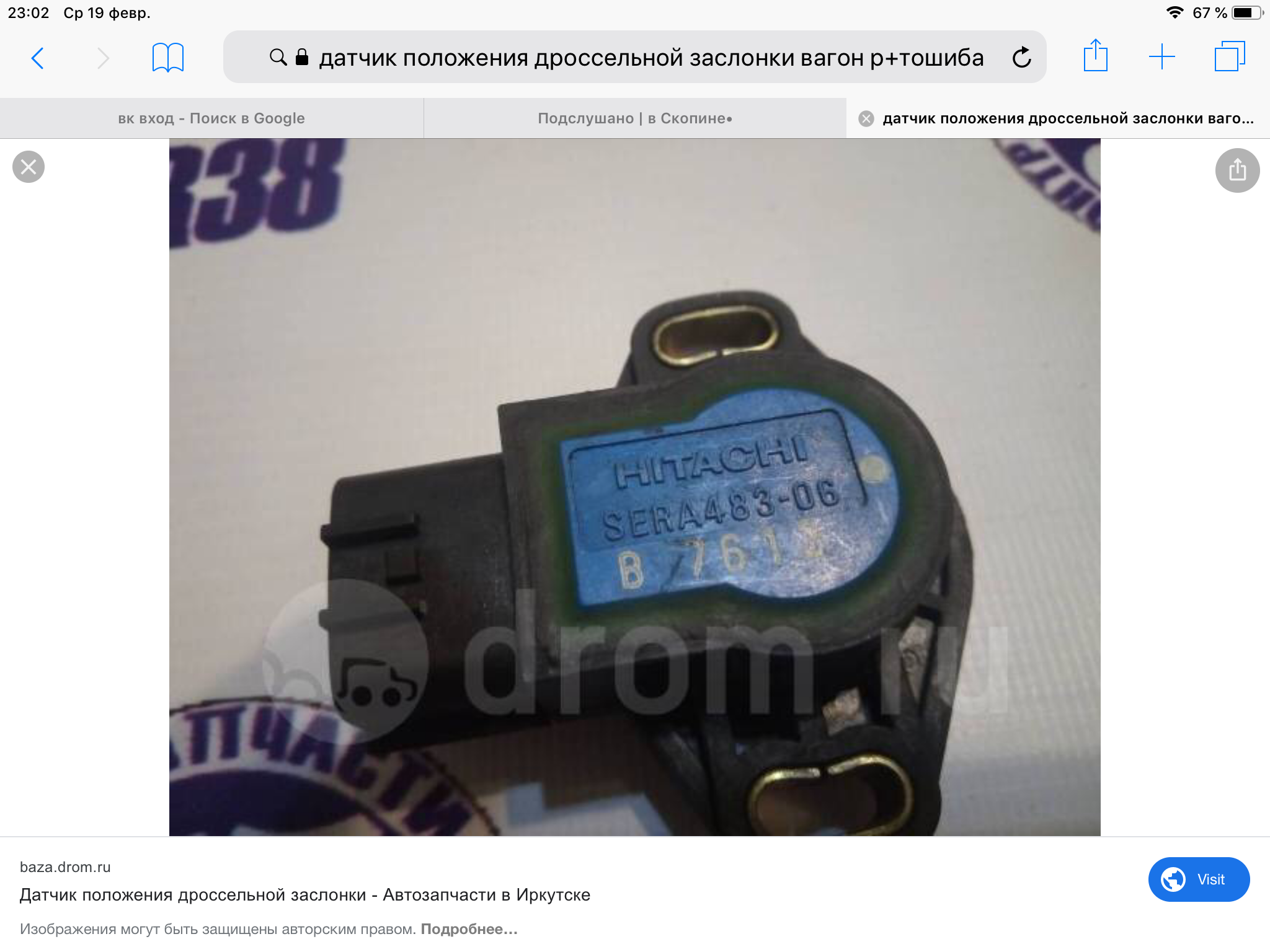

Может уже меняли, поэтому овальные и болты новые.
судя по применимости такая же история как с тойотой... датчик один, а уши могут быть и овальные и круглые

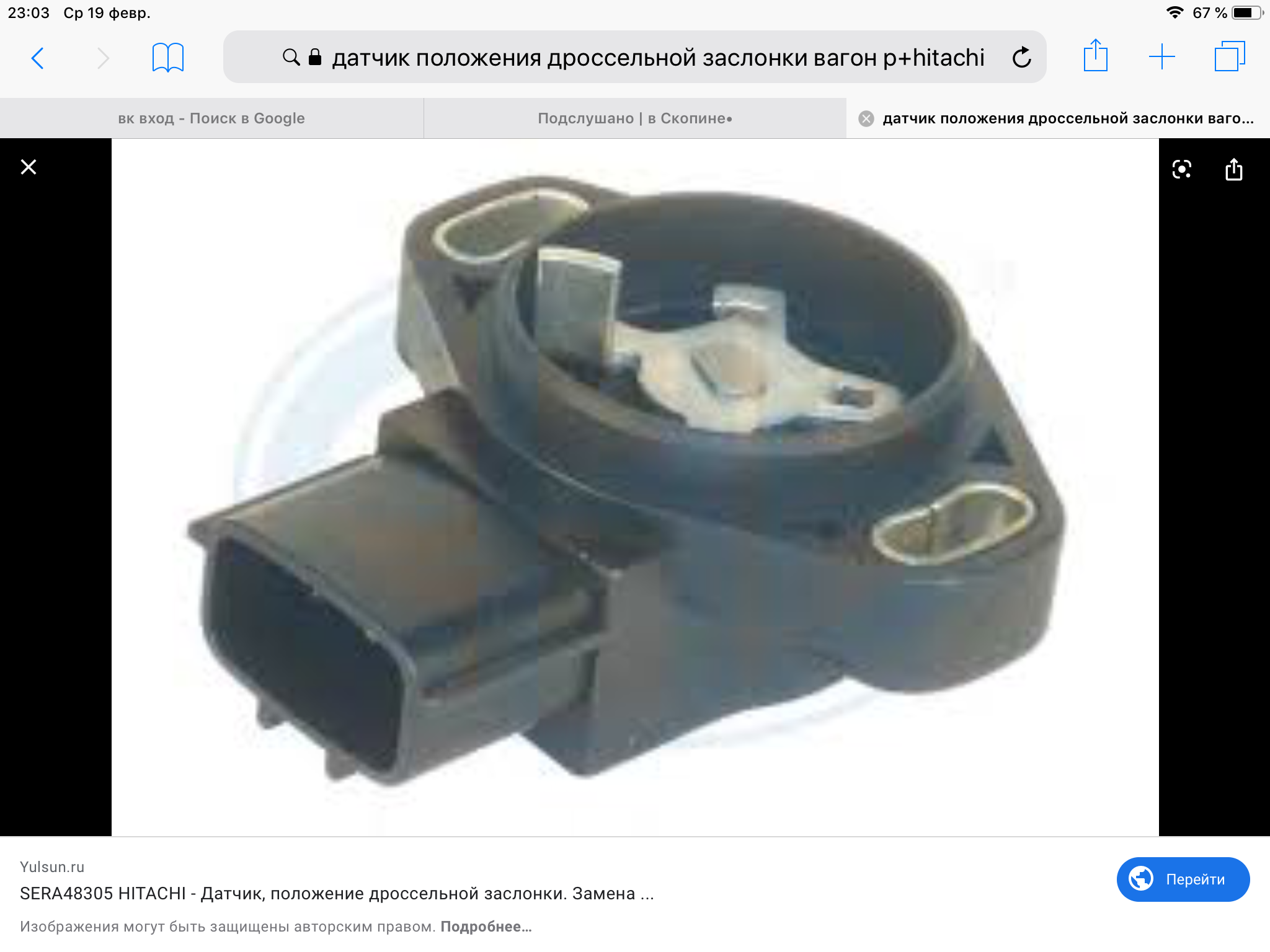

Вот бегунок. Как можно поставить его по другому? Пометить риску и закрепить датчик, чтобы бегунок не сместился при установке. И все. Это датчик на Вагон 1,2 с регулируемым креплением, другой не поставишь просто. Если у Вас подходит с другим креплением, то ставьте, только не факт, что будет работать адекватно. Датчик должен быть такой же, как и стоял. Просто нельзя впихнуть невпихуемое во—первых, а во—вторых, даже , если можно, то не факт, что мозги не будет колбасить ещё больше.

я же русским по белому написал еще на прошлой странице, что он ставится четко соприкасаясь - НЕ натягивая и БЕЗ зазора. перед установкой визуально сравните что они одинаковые по посадочному и разъему. По электрической части в принципе они все одинаковые - переменный резистор подключенный в режиме потенциометра - он ДЕЛИТ подаваемое напряжение пропорционально углу поворота. Вы меня конечно простите, но что-то слишком много обсуждения по элементарной замене датчика. Такой должен быть
Легко, есть люди USB вверх ногами втыкают запросто.
Ну если номер детали ваш, то меняйте. Положение винтов можно отрегулировать. Для этого и делают. Попробуйте как на разных вариантах машина будет работать. И выберете.

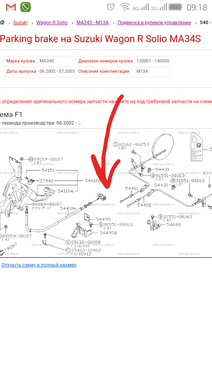

Добрый день! не могу найти через поиск ответ на вопрос, может подскажет кто. Как натянуть трос ручникак? Поставил новые колодки , а при нажатом ручнике ели щепляет за тормазной барабан . И при начатом ручнике у троса в ступице есть свободный ход.
И второй вопрос ставил кто нибудь стойки с сузуки свифт на солио. При поиске контрактных запчастей поисковик выдает и стойки на свифт, но цена на них выше.
MonsteR
25 Декабрь 2007
257
Красноярск
Suzuki Wagon R Solio 1.3 ma34s M13A well 2002 АКПП 2wd синий
https://suzuki.epcdata.ru/wagon_r_solio/ находите свой номер кузова, на схеме искомую запчасть и её оригинальный номер. По нему ищите либо оригинал, либо аналоги хоть в экзисте хоть в бибинете.
Обычно натягивается тут,
nait140
19 Июнь 2015
519
132
Калининград
Chevrolet MW, 2008 г.в., ME34S, М13А VVT-I, АККП, 2WD
Нужно снять пластиковую накладку на полу, между передними сиденьями. А дальше все просто, две гайки на 12. Одна для натяжки, вторая для фиксации.

Ой, ну что вы советуете. Надо все смотреть. И барабаны и подводной механизм. Без этого натяжка под накладкой не поможет.
