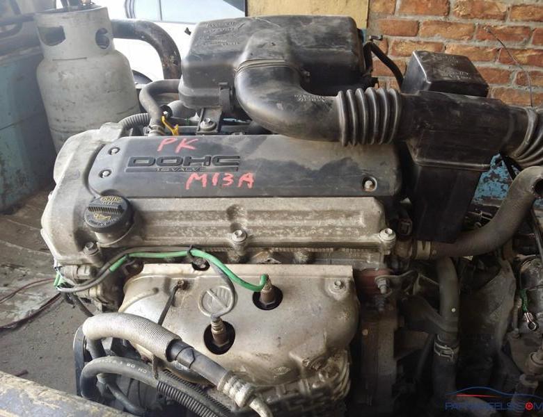

Помер лямбда зонд, или проводка к нему (что врядли).
Вот нашел свою тему как я его менял https://suzuki-club.ru/threads/87051/
Чисто в теории, когда я смотрел с ямы на коллектор. Отрезать провода от лямбды и с простом накидным ключем на 21, все могло быть проще...Возможно... Но тогда до гаража было далеко, а лядбу я хотел поменять прямо сйчас)))
Нормальная лямда в SZ viewer показывает от 0,1 до 0,8. По синусоиде.

MonsteR
25 Декабрь 2007
257
Красноярск
Suzuki Wagon R Solio 1.3 ma34s M13A well 2002 АКПП 2wd синий
MonsteR
25 Декабрь 2007
257
Красноярск
передний. судя по каталогу и фото chevrolet внес ряд "спорных технических решений" в выхлопной узел. убрали одну лямбду и засунули ее как бы так сказать "подальше", чем доставили немного приключений. :D
