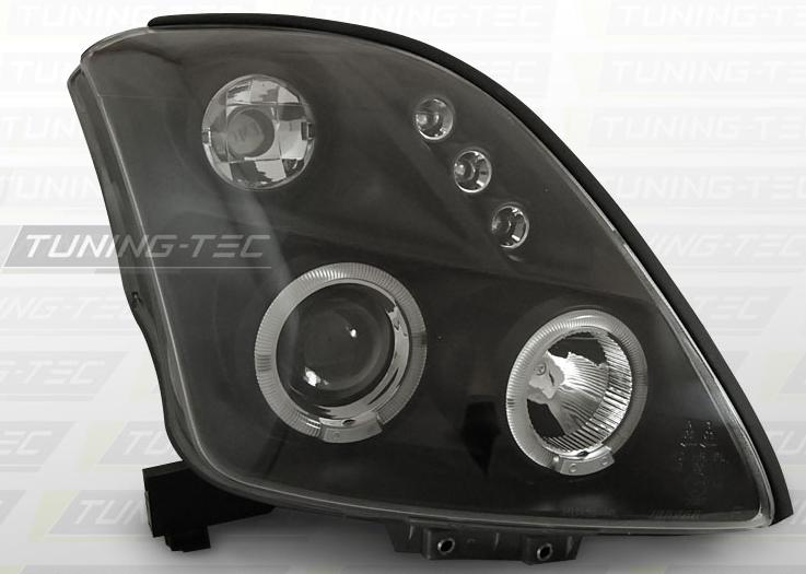

не согласен. - не вижу разниц по крепежам. К тому же на спорт ставятся обычные фары, это на какието супер пупер избранные ставятся линзы. Морда тока по бамперу отличается все остальное тоже самое. Гля каталоги запчастев, я раздления спорт или обычный не видел на кузовщине, особенно на телевизоре, иначе удорожание производства, изменение конвеерной части

Я и не утверждаю - просто высказал сомненте :)
кстати, еще одно сомнение - я видел линзованную спортовую оптику токмо на праворуких ;)
понимаешь, да, что разница, даже не смотря на линзу есть?...
но опять, таки.... если вдруг я ошибаюсь - дай знать - может и даже и закажу себе такие...

фоток мало, у меня тока одна была. руль наш, нормальный
хотя опасение понятное
Добавлено через 5 минут
Вот блин ччерт.. .Мих походу ты в точку попал. Ненашел ни одной больше фотки с левым рулем :(
придется или билинзу пихать и фару чернить, или покупать тайвань :(

да негде. я уже пробивал по знакомым, редкая хрень. Вона чо отписали
3512057K00
16500 - 30 дней
17500 - 12 дней
3532057K00
16000 - 60 дней
17000 - 12 дней
и вин дай. сам гляну номера. а то мне твои не нравятся что-то.
мож старые и есть новые. просто мало вариантов - странно.

А вот эта оптика является НID
Тоесть у нее маркировка DCR потому как билинзованый ксенон. Блок розжига прилеплен снизу к фаре. и идет в поставке вместе
А ты уверен, что эти фары поставляются вместе с блоками? Если верить тому, что фары для витары поставляются в разобранном виде, то я не удивлюсь что эти фары будут поставляться точно так же. Смотрел ксеноновые фары на SX-4 они выходят по цене в 25 килорублей комплект каждой фары! А тебя не смущает, то что эти фары для праворуких машин?
Wintt
25 Март 2008
6,184
862
Лобня и Мск САО
Грандик 06 серебро
Ответ: Тюнинг на Swift new и Swift
НУ вопщем так... не знаю хорошая новость или нет.
НАшел я оптику на свифт - такую
ТОлько не Депо, а родную
Нашел вот тут - москва, фара правая 3512057K00 , фара левая 3532057K00. HID или иначе говоря биксенон.
Кароче стоит эта штука, по 14500 р за штуку... извините за коламбур. На экзисте свыше 16тыр
в том то и проблема что неизвестно какая она... правая или левая. То что сборно идет я тоже не уверен, но Ты вот говориш для Гранда разобранная, а сколько стоит та разобранная??? Я видел в тырнете по 17-22 тыщи, и полагаю учитывая цену обчной оптики (в два раза дешевле) что это уже с блоками розжига.
Фотки фары я снял с какойто частной европейской барахолки. Если б они всетки были правыми - в европе их не ставили бы (думаю как то так )
Кароче хрен его знает Чешу репу. знакомый человек как я писал ваапще с большим недоверием к этим номерам отнесся, грит нет аналогов и мало пробилось...
Фиг знает... в общем

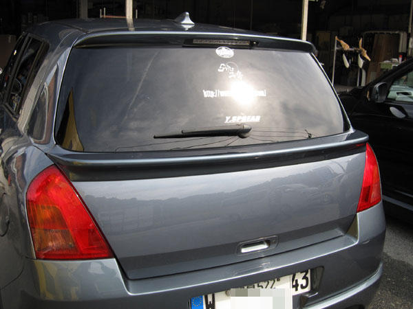

Интересует вот такая накладка на крышку багажника
