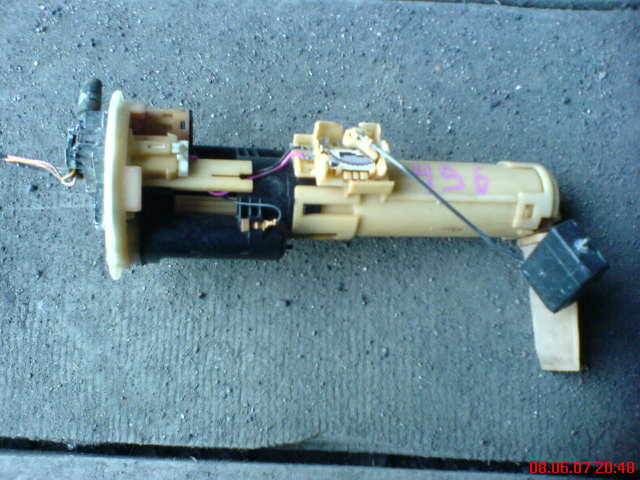

Вот потроха того, что в баке для Джимни:
Вопрос 1, где фильтр?
Вопрос 2, как это всё с голыми контактами там омывается бензином?
Вопрос 3, что это или как называется?
Алексей 89
31 Март 2006
531
ЯНАО
А это и есть сам фильтр, поэтому он так дорого и стоит.
Так видимо и омывается. Вы АКПП видели с разобранным поддоном? Там такая же песня, только ещё больше контактов.
Это называется топливный фильтр, в него встроен топливный насос.

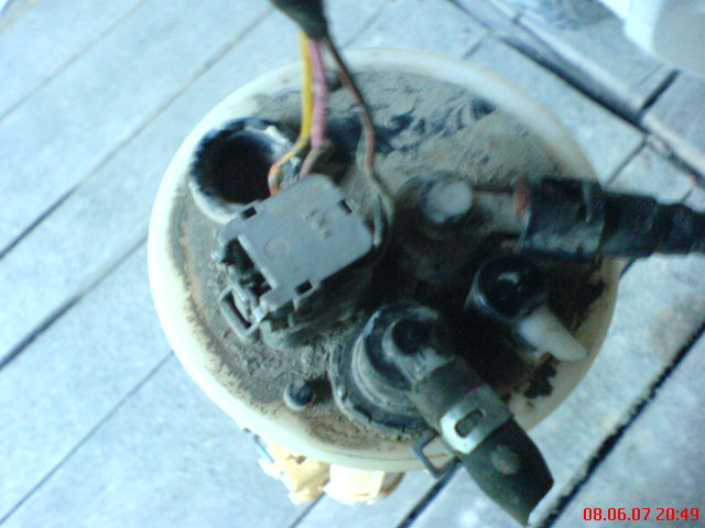

Плохо начала у меня машина заводиться, подумал что из-за давления в системе, снял бак, первое чем могу всех парадывать что к нам подходит насос от жигулей, он один в один, даже разъем такой же, ну а второе за 150 тыс примерно, говна было добыто достаточно, не могу сказать решил свою проблему или нет но чистить надо было однозначно, если будут какие вопросы спрашивайте рад буду помочь!;)

Кроме винтов по кайме бака что еще усложняет снятие?меня трубки остановили или точнее хомуты как не сложно снять-поставить?

Самое сложное отсоединить горловину заливную все остальное быстросъем!

НЕ фоткал, ибо один хрен не умеюя потом фотки отсылать! Процесс занял полтора часа гнде то но делал не сам а мои ребята в автосервисе.старый выкинуть не просто, поэтому помыли , продули, разница почувстволась.Лех я забил на выбрасывания старого, ведь новый бош стоит 1300 рублей, а это я готов пережить!Бак был почти полный, не думал что этим займусь, вообщем ничего сложного!
