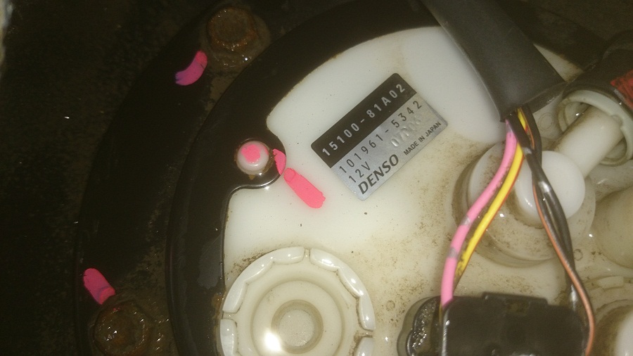

Denso DFP-0105 подошел, кроме того он визуально такой же как и стоял в баке изначально. С завода стоял тоже Denso.

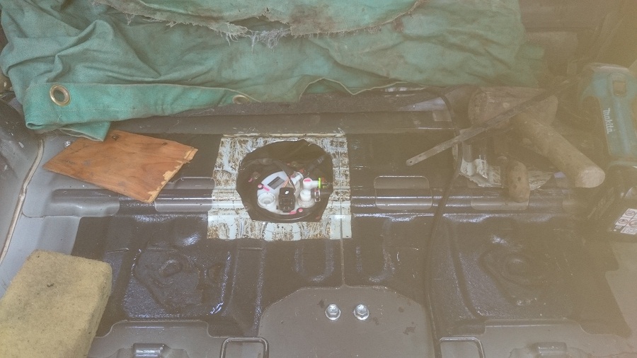

Сегодня вырезал дремелом лючок, залез в бак и убедился в ненадежности своей конструкции. Заказал фильтр MFF-S701, как придет - поставлю. Надо же мне его было проглядеть, ведь прям на последней странице темы!

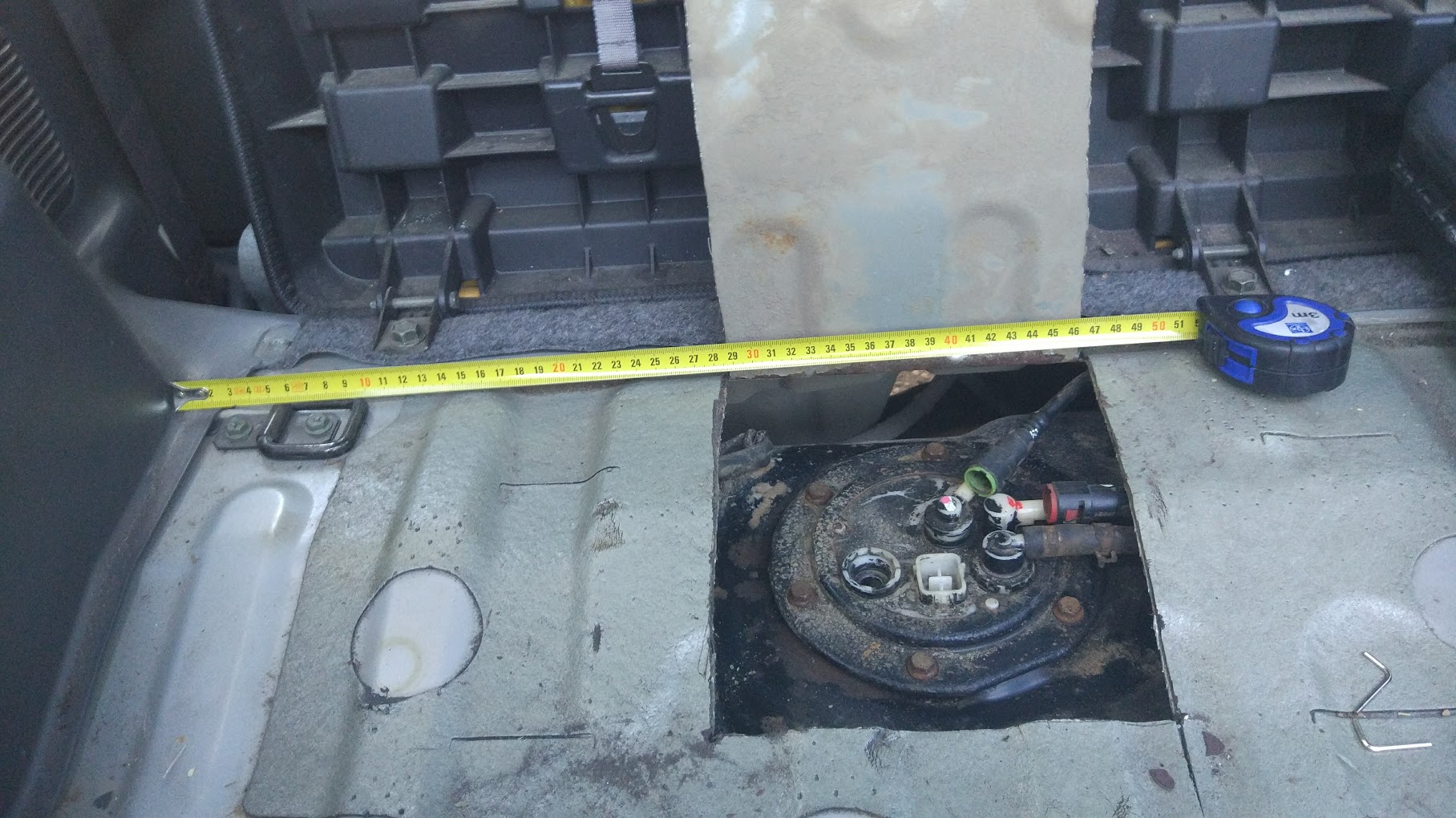

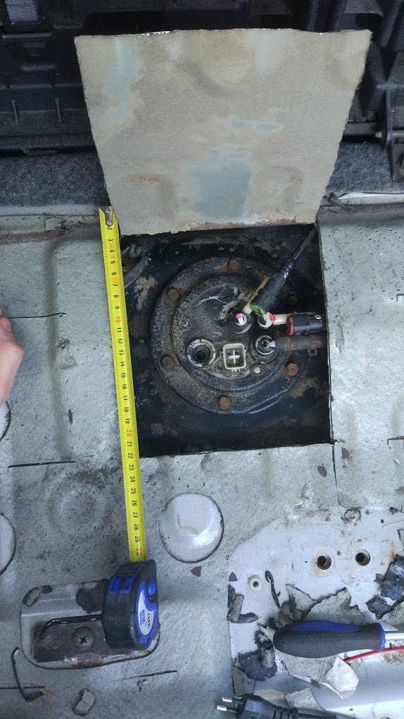

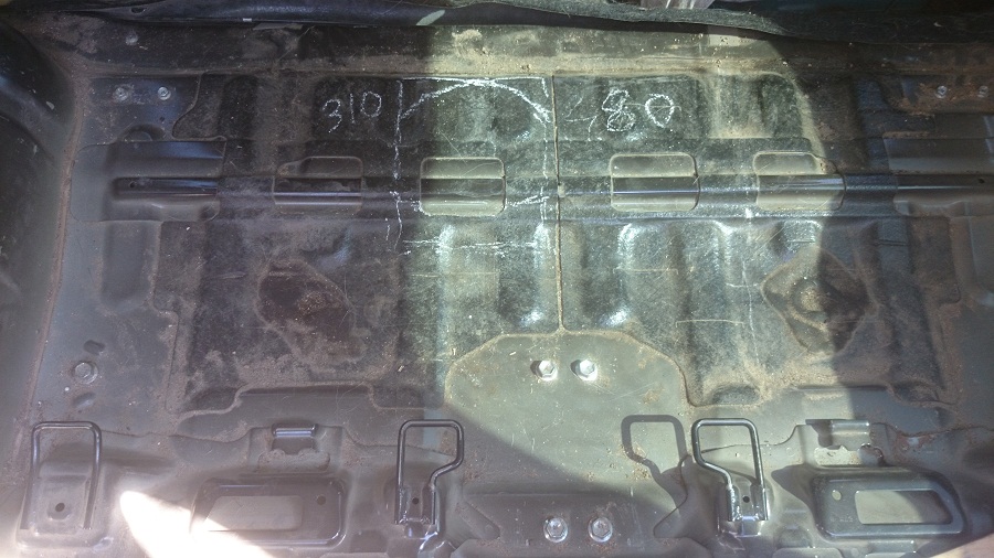

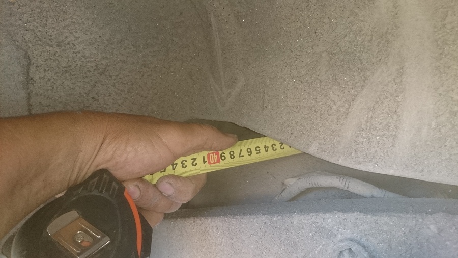

На всякий случай добавлю пару фоток для лучшего понимания, где ковырять пол, если уж пришлось.

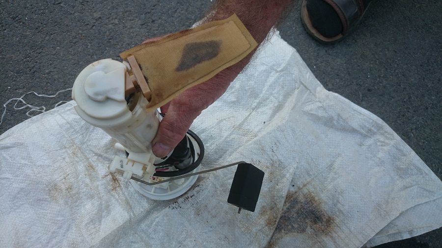

Предистория самого события, без которой счастье исцеления было бы не полным: в середине прошлого месяца, отправились мы, с Джимкой, в Крым, мост посмотреть и на разных побережьях отдохнуть. Прошли от Керчи до Судака, потом покатались по горам (полный привод рулит!!!), развернулись на Север, дальше по азовскому побережью, через заповедник с трудным названием, на Курортное, опять на Керчь и домой. За две недели накатали 2500км, по суровым дорогам, а также без онных, чуть меньше половины километража. Машинка показала себя во всей красе, прямо не мог нарадоваться. Благополучно вернулись, по месту отъездил неделю, в режиме лайт, и в одно прекрасное утро Джим не захотел заводиться. Устал наверное или перехвалили его.
Стартер бодро крутил, но двигатель не заводился. Первым делом согрешил на топливо придорожных заправок, имел такой опыт. Влил в бак канистру хорошего бензина, выкрутил свечи, они были сухими и чистыми. Проверил провода и топливопровод. покрутил еще, чтобы залить свечи, но они опять оказались сухие. Значит или впрыска нет или бензонасос не работает. тревожных симптомов, предварительно, не было никаких, ни провалов скорости, ни рывков, заводилась машина с полтыка, без проблем. почитал форум, порадовался перспективе демонтажа моста с бензобаком. От вырезания технологического лючка, над бензонасосом, остановило отсутствие прицела и точных координат. Вызвал автоэлектрика, который продиагностировал машину, ошибок не нашел, в т.ч. и в ДКВ. Запитывал бензонасос напрямую - безрезультатно. По ходу дела, посадили мы аккумулятор, но причина была найдена. на прощание, электрик предложил постучать по бензобаку палкой, чтобы предположительно залегшие щетки бензонасоса вернулись в рабочее состояние. постучать постучали, однако, проверить предположение не смогли, по причине севшего аккумулятора. только аккумулятор зарядился, машина завелась с полтыка, как и раньше.
Вот теперь сижу и радуюсь, что бензонасос крякнул дома, а не в крымских горах. Там бы я трубил, как отец Федор на скале, потому что со связью в горах проблемы. Дотерпел джимка до дому, красавчик),
Бензонасос, в ближайшей перспективе, пойдет под замену. Технологический лючок придется вырезать. В связи с этим, буду благодарен за советы по прицеливанию и резке, а также за ссылку, где можно заказать новый бензонасос и не только. Заранее благодарен.
т. Дусин
16 Апрель 2017
71
24
Таганрог
Джимник 2012г сток АКПП

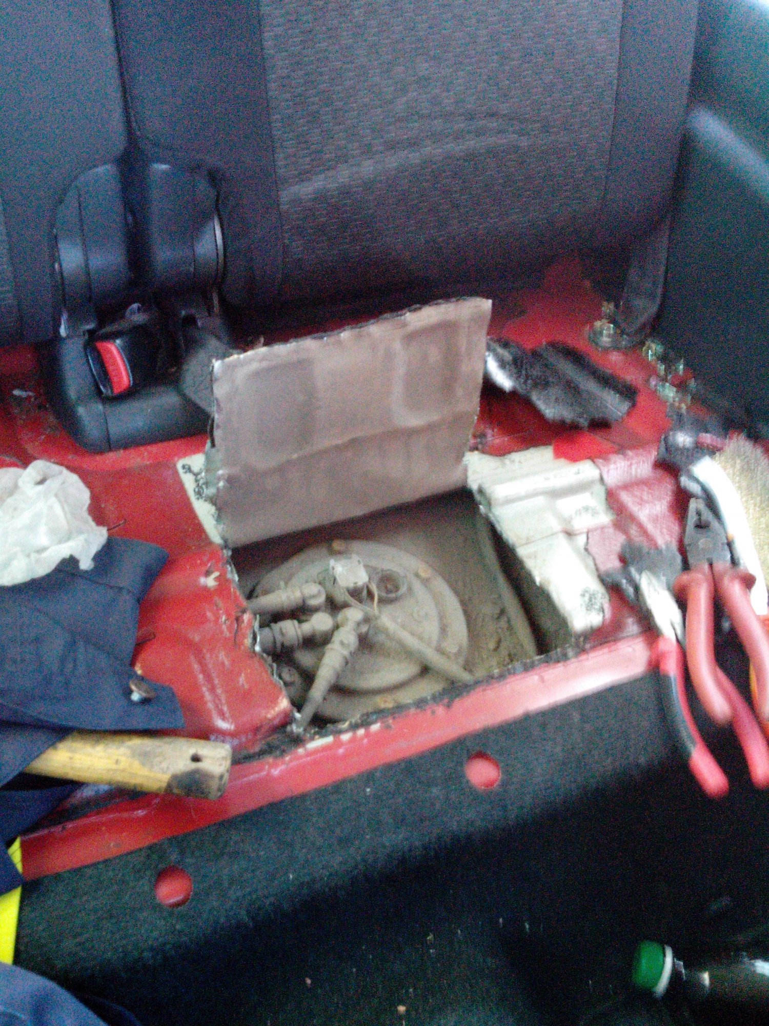

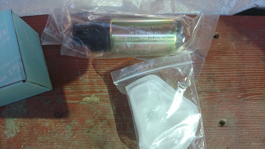

вырезал лючок. завтра буду снимать родной и колхозить десяточный моторчик.[DOUBLEPOST=1530729146,1530634760][/DOUBLEPOST]Бензонасос заменил, встал без проблем, кроме сеточки. придется искать похожую угловую или продувать старую. особой грязи в баке не нашел. долго провозился с байонетными защелками бензопровода. пробовал подцепить снизу и сверху, прижимал защелки зажимом. снять-то снял, но еще пару таких операций и их можно будет выбрасывать. в связи с этим вопрос: прокладывать новую магистраль из отечественного бензостойкого шланга, на хомутах, или оставить старую, но прикупить защелок?

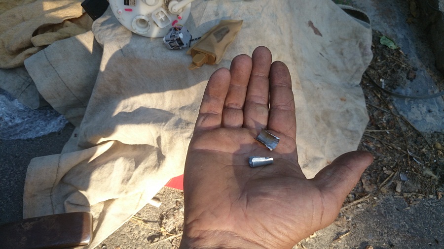

байонетные защелки победил. ихние фиксаторы нужно не нажимать, а РАЗЖИМАТЬ! диаметры трубок, с защелками, не одинаковые, одна чуть толще, разница примерно 1-1.5мм. Согнул из обрезка оцинковки два полуцилиндра, на каждую трубку свой, при помощи этих приспособ байонеты размыкаются легко. размеры подгонял на глаз, подрезая лишнее болгаркой.
