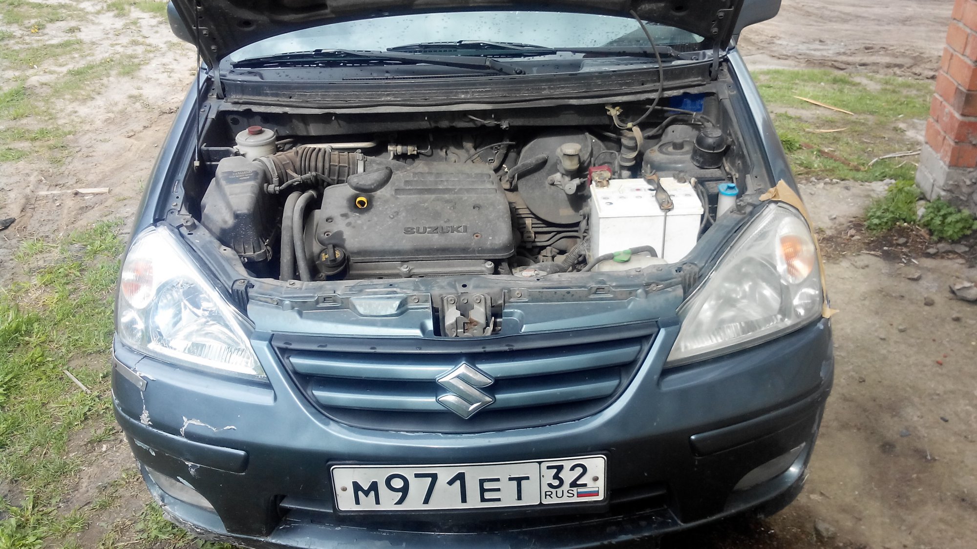

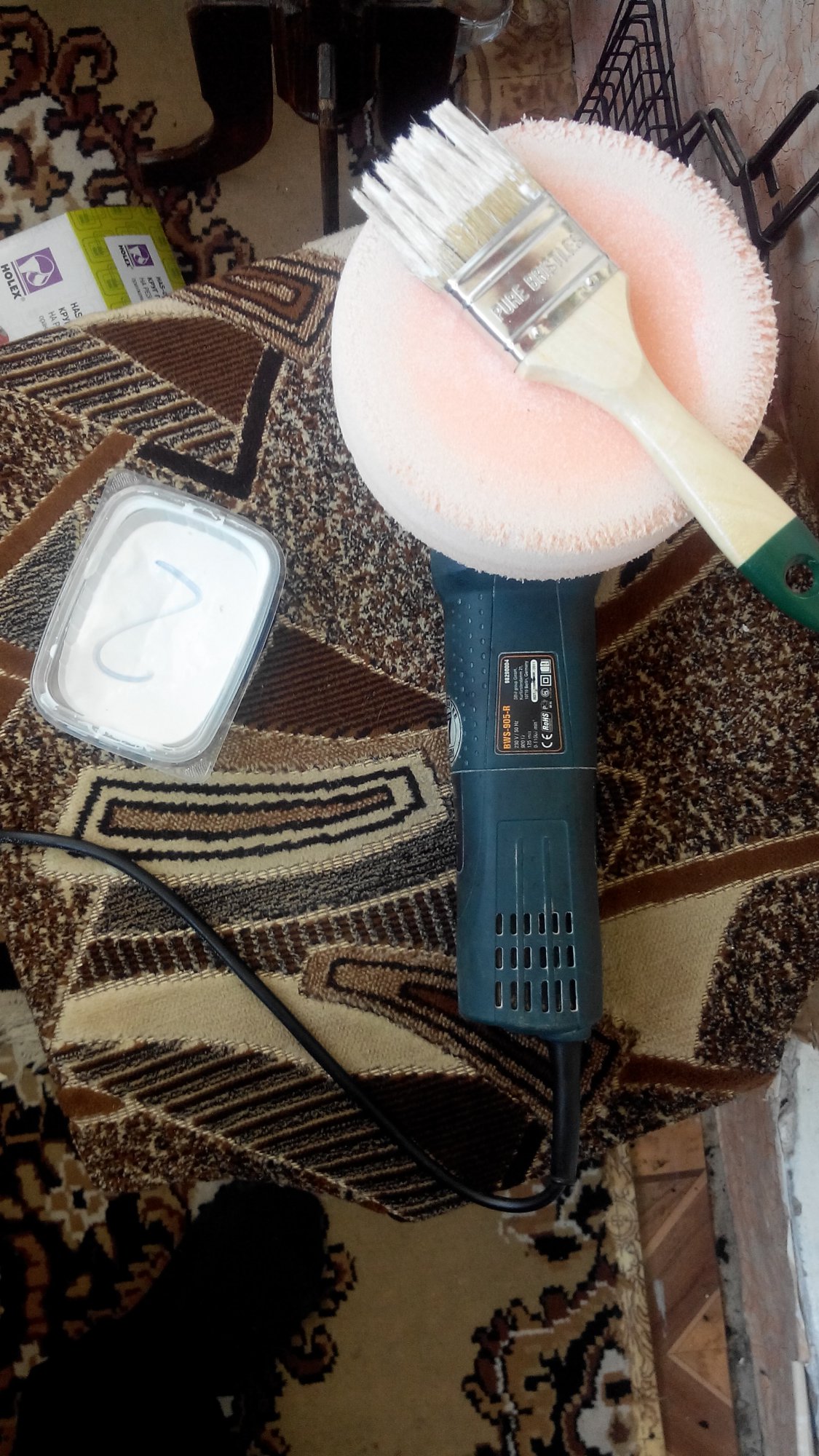

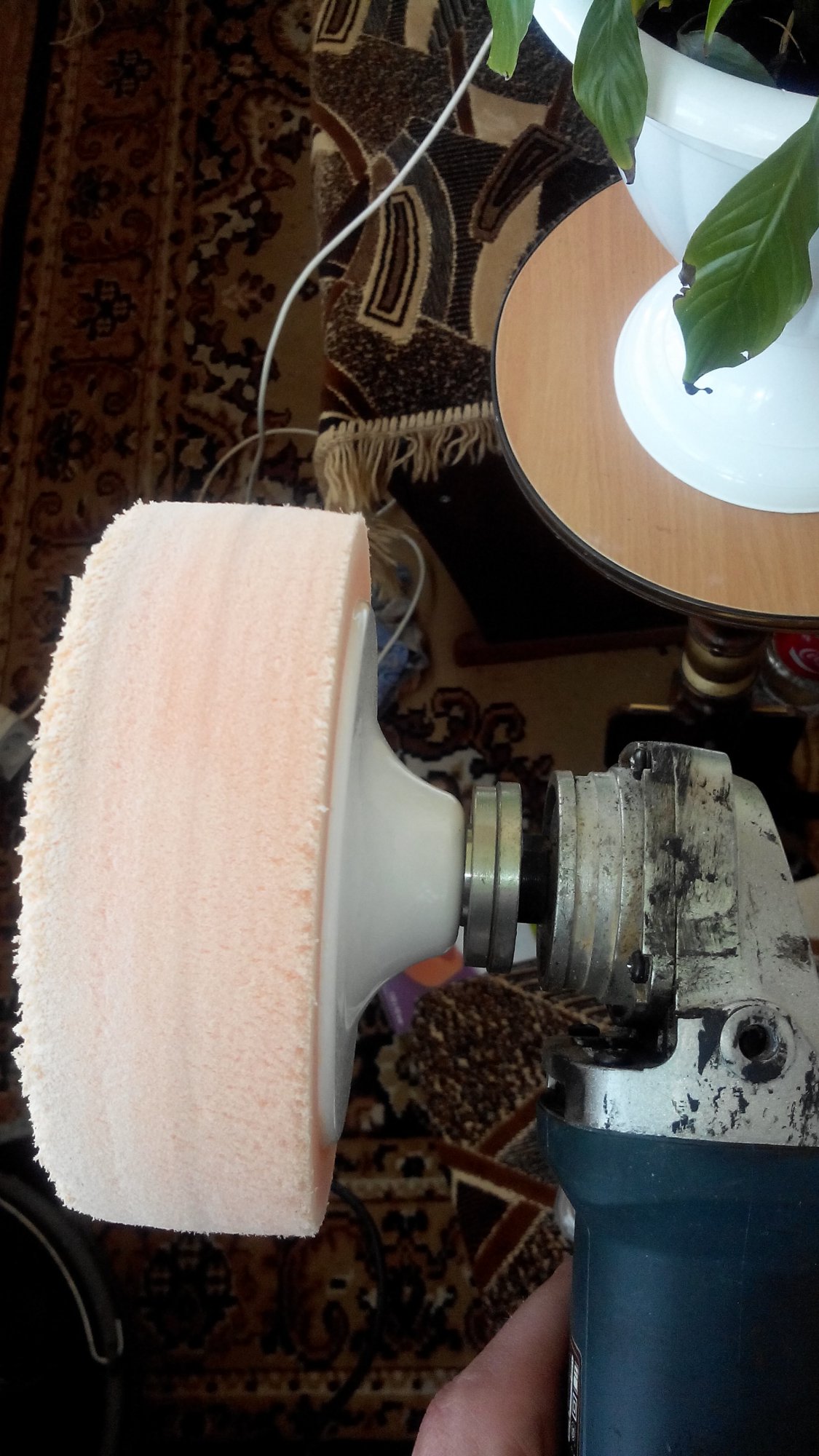

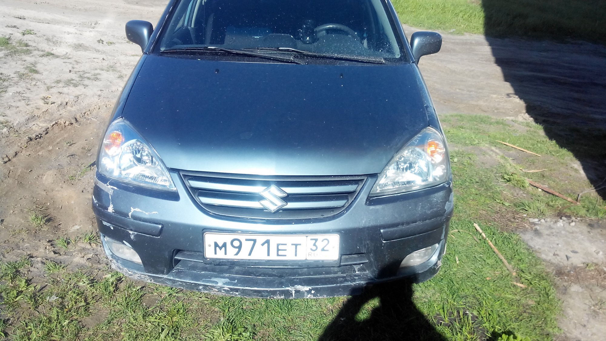

Всем привет сегодня пробовал полировать фары на своей лиане! Честно говоря результатом оч доволен! Т.к. одна фаро меняная от старого хозяина очень напрягала разница в стеклах! А по скольку взялся за внешний своей машины решил и отполировать фары! Купил полироль дя фар простую развесную самую дешовую и паралоновый диск на болгарку! На все про все 400 руб! Только болгарка с регулировкой оборотов!!! 20 минут и все готово! Что было и что стало прилогаю на фото!

Это очень не надолго. Надо после полировки покрыть лаком, который удалился при полировке.
а что за лак, вроде не упоминался в теме? Да и будет ли от него толк, когда фары подвергаются непрерывному пескоструйному воздействию.
Относительно полировки: подполировываю время от времени вручную с тряпочкой, в последний раз обнаружил, что прекрасно работает паста для чистки хрома и металлов (там еще написано и для пластика), результат оказался лучше, чем у средства для удаления царапин с пластика, 15 минут хватает.
Лампы 90/100 фарам не вредят, пробег 95 тыс, ставлю на темный зимний период.
