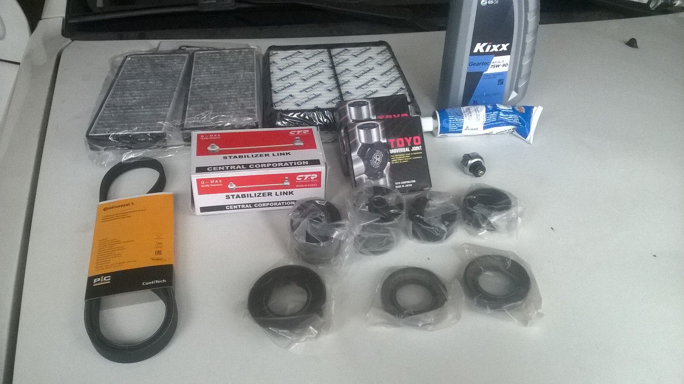

Sanrda
16 Декабрь 2016
РФ Ижевск Красина 64
Suzuki Grand Vitara 2000 H25A
мне пришли TOYO по каталогу на передний кардан две одинаковые,сегодня буду ставить посмотрим как подойдут,перебивается по ориг номеру 2720083812
