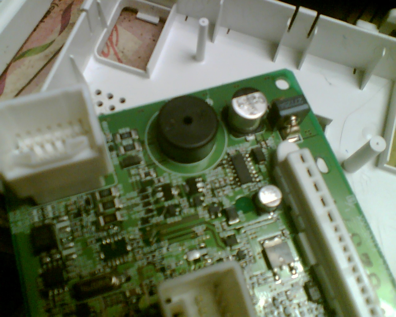

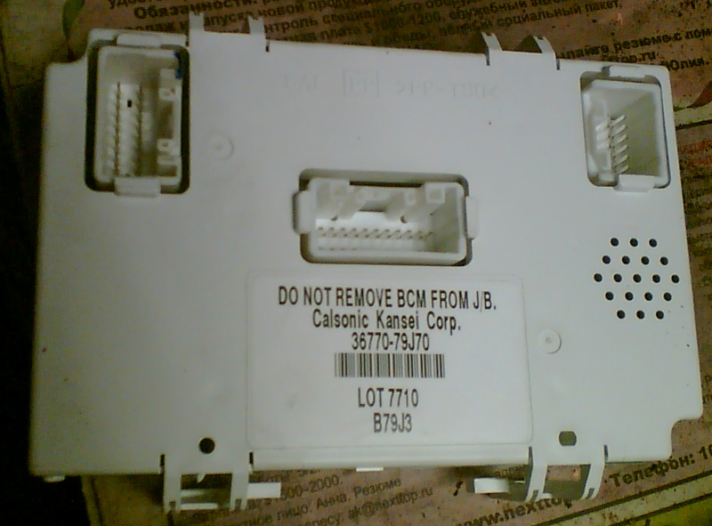

    Меня тоже беспокоить стал писк.
    невозможно слушать музыку в гараже и на природе с открытой дверью.
    Пришлось приложить руки.
    Блок с пищалкой стоит над педалью сцепления. Он белый и выглядит вот так:
    Сама пищалка круглая и чёрная. Выглядит вот так:
    Блок вынимается не просто.
    Надо снять минус с АКБ.
    Вынуть все штепсели из белого блока.
    Для того, что бы снять белый блок надо подсунуть под четыре лепестка крепления что-то типа отвёрток и вынуть его.
    Разбирается он просто.
    Пищалка впаяна.
    В идеале надо бы как-то оставить сигнал о включённых габаритах, но я не знаю как...
