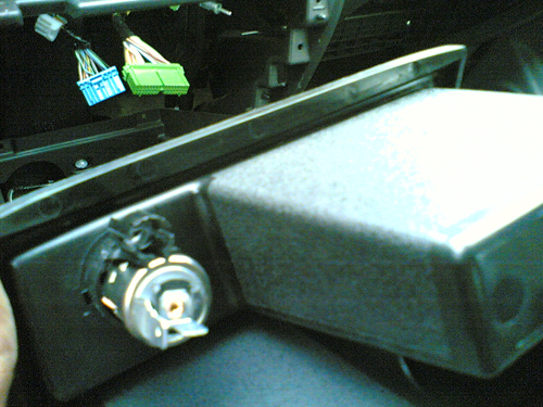

А вот поэтому крайне рекомендуется... +
... собссно, кроме самого прикуривателя, ничего в его гнездо не совать. А для подключения других внешних потребителей лучше бы установить отдельный разветвитель с подключением непосредственно к проводам прикуривателя через отдельный предохранитель (встроенный в провод разветвителя). Давно собираюсь это сделать, но для начала, хочу выяснить - не повлияет ли это на гарантию, поскольку самостоятельное подключенияе займет минут 20, а башлять за ту же услугу на сервисе - непомерно дорого.
На предыдущих машинах я ставил разветвители, причем, лучше выбирать с индикатором тока зарядки АКБ, простой, но работает точно. 3 светодиода: зеленый, желтый красный: если горят все 3 - идет зарядка АКБ, если желтый и красный - тока хватает лишь на питание включенных потребителей, если горит только красный - идет разряд АКБ. Очень полезная штука во всех отношениях. Лучше всего крепить на центральную консоль сбоку - на саморезах.

Подсветки прикуривателя нет в принципе. Меня это сначало сильно раздражало, но теперь набил руку, поиск гнезда прикуривателя в полной темноте происходит довольно быстро и успешно. Хуже с пепельницей...
;) Что интересно изнутри гнездо для лампочки есть, я даже думал туда ее поставить, Но приглядевшись внимательнее понял, что это бесполезно, т.к. лампа не просветит черную пластмассу, нет там никакого зеленого или белого ободка как допустим на жигулях
