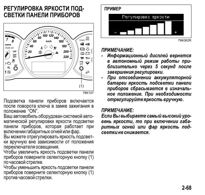

Привет! это я знаю. Яркость на приборах я так регулирую а вот на магнитоле этого не видно. вот я не могу понять это неисправность магнитолы или может какой предохранитель автомобиля?

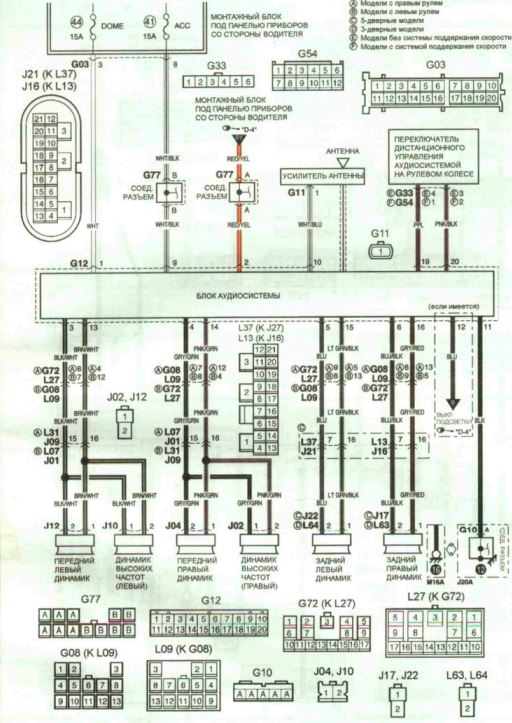

всяко бывает , потайных предов в машине вроде нет(кроме как на резетках для допов), под капотом и с боку левой ноги
есть схема подключения штатной головы , там распиновку посмотри

Привет! У кого есть распиновка разъемов на ГУ Clarion QY-5002S-D не могу найти
