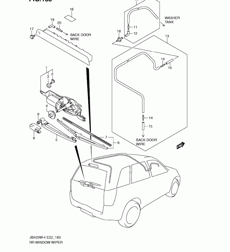

Вот нашел на japancats. Кто знает это то, что мне нужно???
1. 38821-65J00 - ARM ASSY (Рычаг поводка заднего стеклоочистителя).
2. 38340-58J00 - BLADE ASSY (Щётка стеклоочистителя задняя).
3. 38346-58J00 - BLADE (Резинка стеклоочистителя заднего).
Меня смущает только одно, там в каталоге на картинке задний дворник лежит на правую сторону, а мне надо чтобы зона покоя слева была. Или это не принципиально?
Fireman1975
2 Январь 2011
1,413
218
Ответ: Задний дворник
Это то, что Вам нужно:
Вместо п.2 могу порекомендовать Trico EX305
P.S. Каталог японский, поэтому дворник направо.

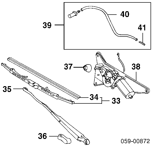

Доброго времени суток, подскажите, плиз, номер детальки №36 или научите как и где искать
Спасибо

Grandvitar, а что с ней случилось?
Её у меня спёрли по дороге из Штатов в Минск...вместе с противотуманками (их уже купил)
Для НСГВ с 2005 г : 8 38315-75H00 COVER, ARM HEAD
Спасибо...я так понимаю, цифра 8 в начеле - лишняя?
Grandvitar
15 Ноябрь 2011
Минск
Suzuki Grand Vitara V6 2.7 RWD, американка
Suzuki Grand Vitara 2.4 4WD, американка
Восьмёрка - номер детали на рисунке.
вот зайтеники, блин.
