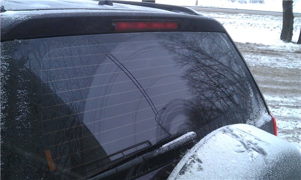

Хочу поставить жирную точку в этом вопросе!
На штатном надорвался резиновый чистящий эл-т. И решил, по совету коллег с форума, купить неоригинал Trico EX350. Зона охвата просто поразила! Чистил почти все стекло. На фото ниже видно, что до края не достает, Ч.Т.Д.
Название - Trico EX350
Щётка стеклоочистителя задняя
Артикул - EX350
Цена - 270,38 руб.
Доставка - 1 день.
p.s. Чистит очень хорошо, разумеется, когда стекло влажное.

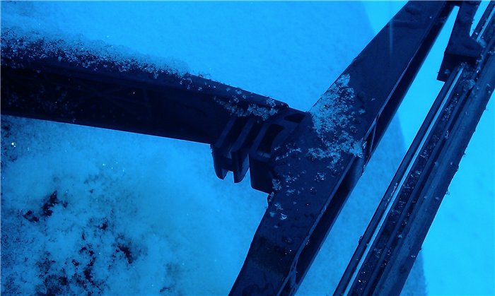

tzant, а как ее снимать/менять? Я пока только резинку переставлял, посмотрел и честно говоря не понял, как щетка снимается.
tzant
16 Февраль 2012
562
Suzuki Grand Vitara 2.0 AT
Ответ: Задний дворник
Написать как это сделать трудно... Полностью отвести дворник и слегка отщелкнуть в направлении, обратном крепления. Звучит как-то странно, но на практике просто, уверяю. Тоже вертел... потом сообразил. Скажу одно - там точно нет никаких зажимов или замочком. Дворник отщелкивается одним движением - в левой руке железка, на которой сидит дворник, в правой - он сам.

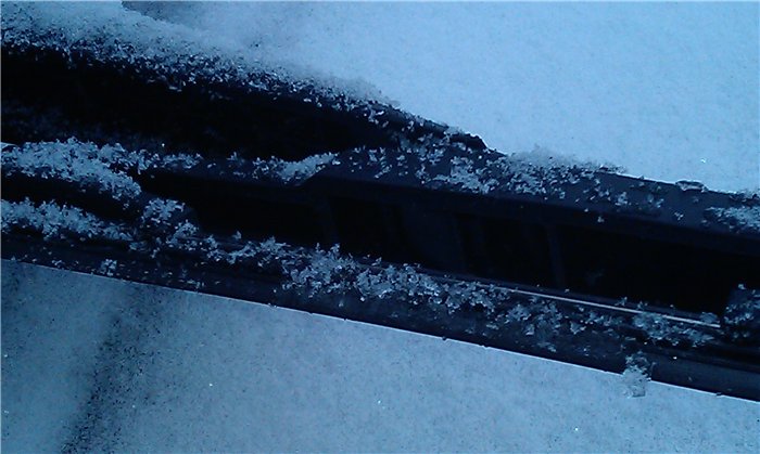

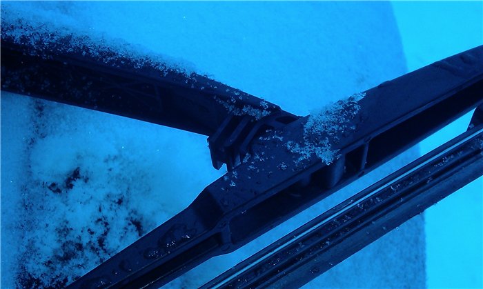

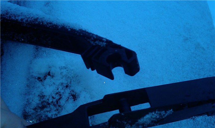

Пошел сделал фотки (извиняюсь за качество, ибо телефон , бб отсутствует):
На фото 2 видим слева от крепления зазубрины, это и есть то, что держит дворник. Если смотреть на фото 2 , то левый край дворника на себя ведем медленно, после щелчка отсоединится крепление.
