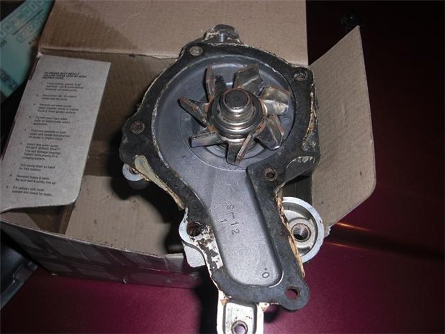

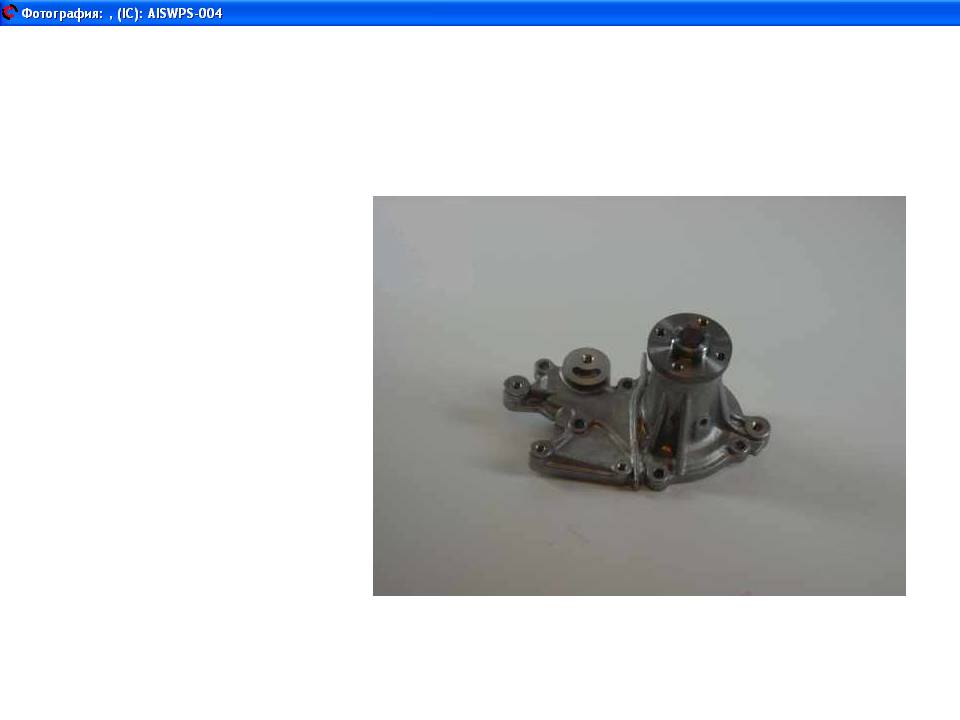

Хотел поменять помпу (чуть чуть люфтит- не правильных кросс програм - не подошла- правильная только фирмы АЙсин.)
Точно подходит GMB, я ставил, могу выложить фото её упак. коробки и марку . Второй год, 25т.к. всё хорошо.
Старая тоже оказалась исправной, а шумел ролик ремня ГРМ, я не допёр, что он прикручен к её корпусу...
С уважением, Анатолий.

Давай фото GMB - я по GMB не нашел.

Chit-a
1,224
179
Киев
Ответ: Устранение течи масла с тыльной стороны.
У меня стоит не такая - на этой нет отлива под болт держащий пружинку ролика.

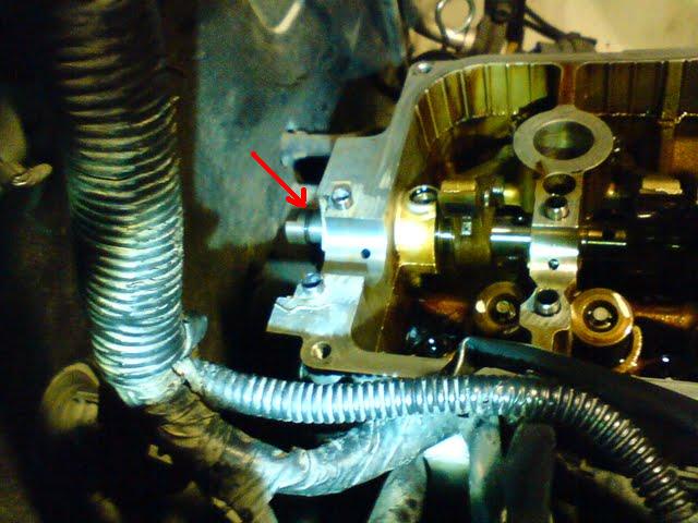

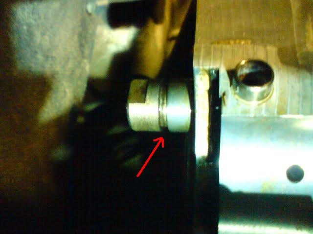

Поменял колпачки, заменил помпу как ни странно на двигатель G13B 1998 года выпуска, правый руль помпа по каталогу шла 17400-83815, аналог от GMB - GWS-30A.
Во сложении фото места, куда ставится злосчастная резинка 09280-12009.
После замены колпачков и регулировки клапанов значительно улучшилась динамика авто, скорости переключаются гораздо раньше (автомат). Ни о какой течи не идёт и речи...
