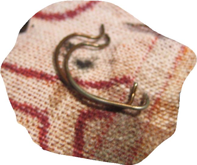

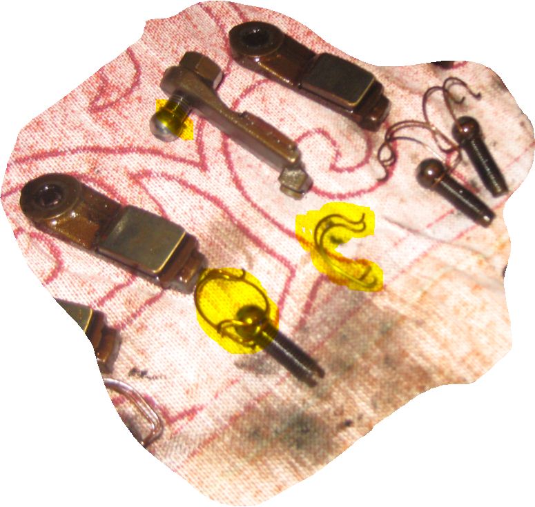

вот така трабла произошла...
думаю, что не у меня одного... у витаристов часто встречается на больших пробегах (150-200тыков)
снял голову, и обнаружил лопнутые пружины рокеров (рег винт прижимают к коромыслу)
12849-71С02/ 03
причём на форумах кто пишет чтоб даже не пробовать заводить, кто-то их все повыкидывал и ездит без них, не двигатель - часы
на разборках блин ваще такой темы не знают... заказал в итоге, жду... весь движок по гаражу раскидан
я в ожидании и тревоге:(

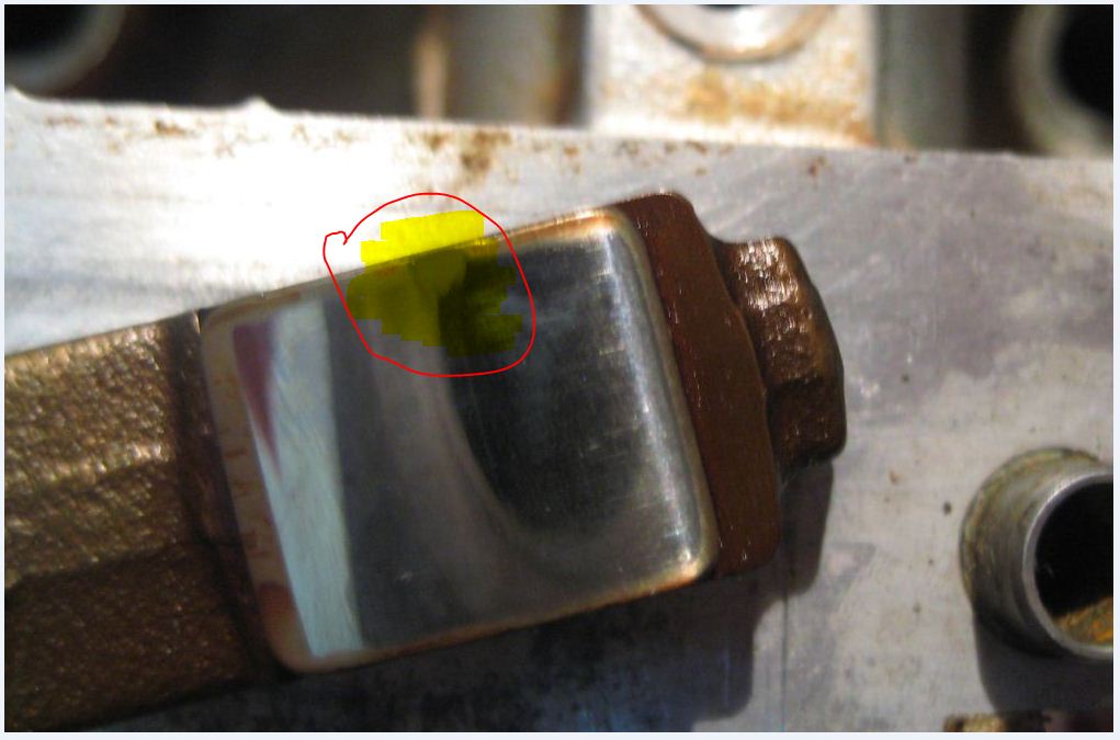

Вот кстати, думаю, что это последствия эксплуатации двигателя с лопнувшим зажимом... видимо его остатками этот скол на рабочей поверхности рокера был произведён....:(

Это не скол, это "потёртость".
Когда пружинка лопается, одна сторона рокера постоянно трётся об распредвал, у меня такая же картина.
Врядли это опасно.

А, слуш...точно! ступил я...
вот и именно что трётся, и сколько продолжать можно ездитьЧешу репу.
интересно, некоторые пишут, что вообще без пружин ездят....
до сих пор рокера живы или уже нет?
