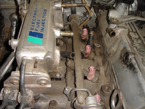

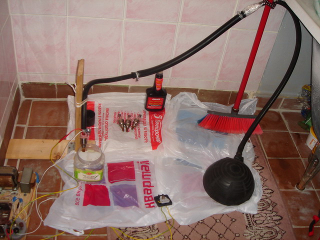

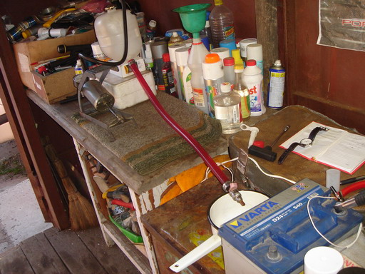

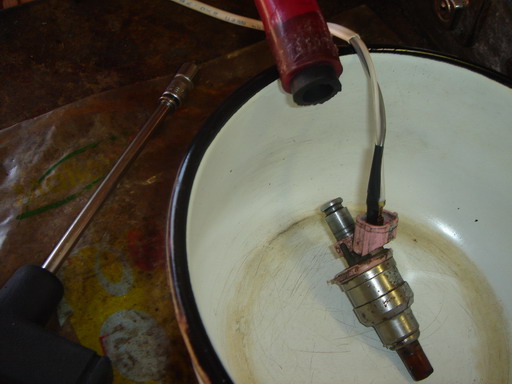

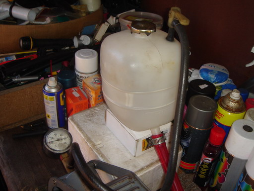

Недавно прочищал и успешно форсунки ножным насосом-лягушкой - качаешь, или встаёшь на неё и нажимаешь кнопочку - подаёшь кратковременные импульсы напряжения на форсунку (несколько секунд, чтоб не перегреть обмотку, ток приличный). Между форсункой и насосом состыковал пару резиновых трубок (стыкуются как садовый шлаг). Разъединяешь - заливаешь очиститель инжектора в трубку. Соединяешь, встаёшь на лягушку - приличное давление и импульсами открываешь форсунку - после первой же порции очистителя даже забитая форсунка пробивается и начинает прыскать факел из струек. Довести до уверенного, сильного факела.
Тест - на открученной и отодвинутой рампе все 4 форсунки на герметик, прижимаешь досочкой с дырками (её к рампе струбциной или верёвкой), включаешь на непрерывную работу бензонасос и подаёшь импульс 12в на одну из форсунок на 15сек - форсунка должна чётким факелом выдать в ёмкость точно 40см3 (допускается +-5см3).
Рекомендую все посадочные места сажать на прозрачный дорогой герметик.
Люди ещё прочищали бензонасосом, погруженным в трёхлитровую банку с очистителем на работающем движке, но это сложнее, хотя снимать форсунки не надо.
Можно использовать давление от надутого колеса или компрессора.

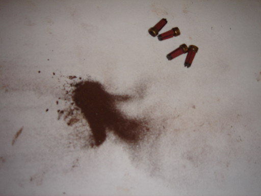

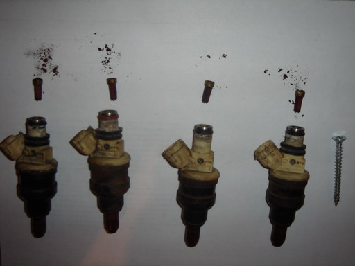

Это Вы мыли чистые форсунки и реально забитые не встречали. А у меня недавно машину жутко трясло на хх и были жуткие провалы в движении - машина переставала тянуть, практически останавливалась, потом раскочегаривалась и слабо тянула. На техосмотре спросили, не дизель ли у меня, так трясло на хх? Газоанализатор показал сильное завышение по CH - выгнали без талона.
По учебникам прочитал, что превышение по CH бывает при сильно бедной смеси. Давление топлива померял - нормальное, по слабо вырастало при пережатии обратки, поменял бензонасос, свечи (две были чёрные) сначала (по теплу) машинка побегала получше, похолодало - стало ещё хуже, однажды еле заехал в гараж (небольшая горка). Стал тестировать форсунки - две форсунки практически не прыскали. В сеточках всех форсунок было полно мельчайшей окалины типа ржавчины - выстучал целую кучку. Окалина - со стенок бензопроводов, не из бензобака, фильтр новый и чистый.
Появились эти проблемы с форсунками после перенапряга движка летом (рассыпался ступичный подшипник, подклинило колесо, ехал до сервиса своим ходом, после остановки движок закипел).
На самодельном стенде (описан выше) продул с очистителем, факела постепенно пришли в норму, т.е. важна не только грязь в сеточках, но и закоксовывание щели форсунки при плохой её работе в течении некоторого времени важно, этот гудрончик внутри форсунки и есть основная проблема. Читал, что образуется он при остановках движка, когда форсунка загрязнена и в ней есть капля топлива, а движок горячий. Вот этот кокс из форсунки или вымывается растворителем, или разрушается ультразвуком.
Потом в любом случае форсунку надо прочистить под давлением - протестировать, поэтому мне больше нравится вымывание под давлением, а не ультразвук, но можно пробовать по-всякому.
Сложно вынимать сеточки - используется саморез, одну я попортил. И одна форсунка стала немного пропускать (незакрываться полностью). Поэтому купил на разборке 4 б/у форсунки за полцены (500р штука) и почистил их уже не ацетоном, а очистителем инжекторов. Тоже, кстати, три б/у форсунки из 4-х плохо прыскали, не из-за этого ли машинку сдали на разборку?
После чистки форсунок машинка бегает пару месяцев как новая, т.е. просто была сильно бедная смесь и неработа двух цилиндров только из-за забитости двух форсунок!

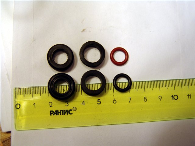

как быть с резинками уплотнительными?
Маленькие резинки заменил на подходящии вазовские, валялись в магазине, теперь для вазов всё бошевское, качественное идёт. И обмазывал всё дорогим прозрачным герметиком, оба конца форсунки, очень хорошо работает и температур не боится.
Старые форсунки сначала замочил в ацетоне с резинками, из-за чего все резинки вздулись, правда после высыхания почти вернулись в первоначальное состояние, большие кольца почти полностью приняли прежний размер, а вот маленькие резинки стали больше, болтались. Т.е. осторожно с ацетоном и подобными чистящими средствами - обрабатывать без резинок. А вот очиститель инжектора мягче (типа уайт-спирита) и растворяет смолы вроде нормально, но послабее ацетона, ацетон сразу всё прочистил после замачивания и нескольких прокачек.
Да, и лучше сеточки не вынимать саморезом, это я начитался в инете отчётов - легко повредить, они крепко сидят, бывает. Достаточно замочить в чём-нибудь форсунки без резинок, высушить и выстучать всю грязь в виде порошка. Может продуть как-нибудь воздухом, давая 1-3 секундные импульсы на форсунку. Может карбклинером - хорошая штука, всё растворяет, только с резинками осторожно, наверно от него как от ацетона вздуться могут.

Сенкс за миниатюры, дополнительный вопрос, как человеку, лично осуществившему процедуру - как быть с резинками уплотнительными?
Вообще, уплотнительные кольца подлежат ОБЯЗАТЕЛЬНОЙ замене - они одноразовые.
Какие вазовские подошли? Перед промывкой покупал колечки для 09 форсунок, оказались меньше. Мыл очистителем карбюратора в аэрозольном баллоне с промежуточным замачиванием в нем же. К баллону через трубку и хомуты герметично пристыковывал форсунку. Подавал напряжение от аккума и нажимал пипку баллона. Так 4-5 раз с каждой форсункой, пока очиститель не кончился (около 400 грамм). Машинка побежала живее, расход топлива вырос.
gorst
11 Январь 2007
4,805
536
г.Сосновый Бор, Лен.обл.
Ответ: Как промыть форсунки!!!!!
В магазине было несколько типов колечек, просто как расходники, без описаний. Подобрал подходящие, вроде тоже оказались чуть меньше, но форсунки в рампу садились достаточно плотно + хороший герметик.
Использовал бы и старые, если бы не попортил ацетоном, по-моему они вполне многоразовые, если аккуратно вынимать форсунки и снимать колечки :).

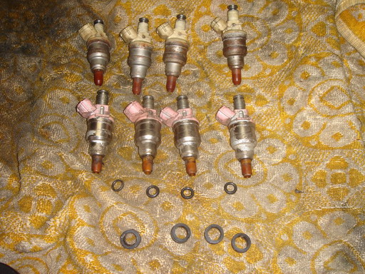

верхний ряд старые, нижний новые.
первая в движок, вторая типа пыльник, третья с форсункой в рампу.

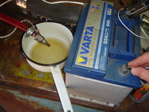

Я промывал карбом (жидкость для промывки карбюратора). Купил батарейку на 4,5 В, пустил ч/з кнопочку. Получилось так: цепляешь форсунку к батарейке и карбу(намотал изоленты, чтобы давление мимо не пшикало), нажимаешь на карб и на кнопочку и форсунка пшикает. Только на кнопочку от батарейки надо нажимать периодически и не надолго. Промылись очень хорошо))))) две текли, после промывки нормуль))))

Недавно поставил предварительно почищенные форсы вместо подзабитых за зиму (режим коротких поездок может, или просто старенькие уже форсы, подтекают и загудрониваются постепенно, симптомы - ухудшается динамика, максималка снижается, расход вырастает). Потом уже прочищаю снятые форсы, очень удобно.

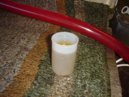

Стендик на базе бачка и трубки от 2101 и ножного насоса. Стаканчик мерный от фотоплёнки, прочиркал объём в мл по высоте примерно. Сначала тестирую бензом, скока выдаст каждая форса - при давлении 1.2 атм чистая выдаёт примерно 25мл за 15с. Потом чистка ацетоном - налить в трубку ацетон, обжать хомут на форсе, накачать давление, пощёлкать, посмотреть распыл и протестить, пока не выдаст норму каждая форса. Нанотехнологии, последнее слово, рекомендую, динамика резко улучшается, разгон, максималка, расход резко падает :).
