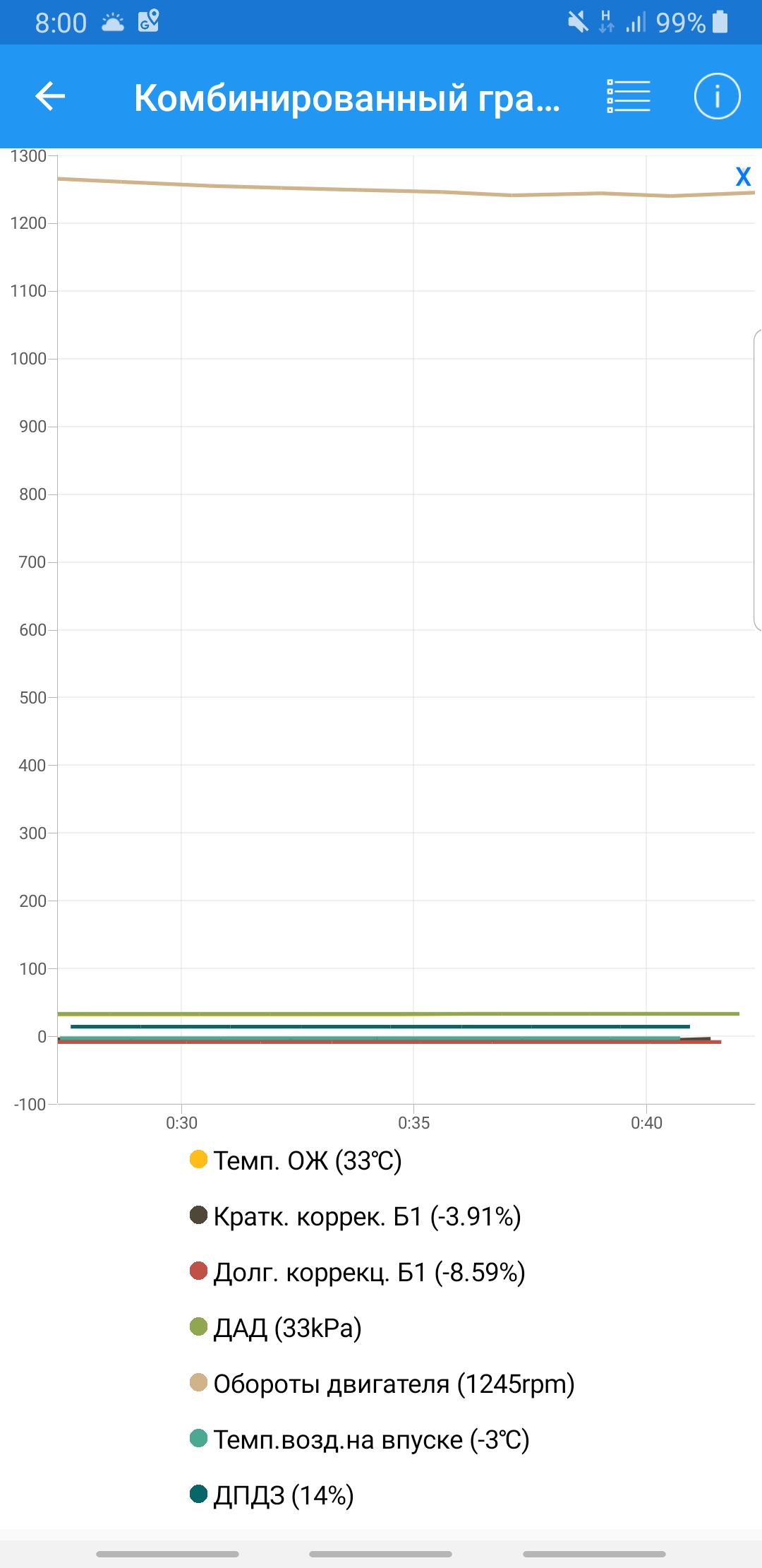

Всем привет! С этой проблемой бьюсь уже 2 зиму. Прошлой зимой откаывалась заводится при холоде ниже -15. Этой уже -8.
Симптомы: после ночной стоянки на холоде может крутить стартером очень долго и упорно, но не безуспешно в итоге. При нажатии тапки в пол раздается единичный пук и и все. Можно крутить до высаживания аккумулятора. Если повезло и заводится, то делает это поп разному- бываетх схватывает как ни в чем не бывало ( как будто не ты уже раз 5 крутил секунд по 10-15), а бывает схватывает немного, как старый запорожец, обороты явно малы и приходится докручивать стартером, пока не разойдется. Теплая заводится с 1 оборота стартера.
Что сделано: свечи заменены на иридий, пробовал денсо и торч.
Замена бензонасоса, фильтра тонкой и грубой очистки.
Замена форсунок на контрактные с предварительной промывкой.
Замена клапана давления топлива на рампе.
Чистка дроссельной и кхх ( засрано, но все крутится).
ДТОЖ, Датчик температуры входящего воздуха (ДМРВ на ней нет)
Фильтр воздушный.
Катушки обе, провода вв пара комплектов ( нгк и бреми не подходят по длине)
Результата нет.
При подключении обд не нравится обеднение смеси (где то -8 на долгосрочной и от- 1 до - 18 на кратковременной). Ещё не нравится сбрасывание оборотов при переключении и остановке. - падают до 1000, потом кратковременно на 1200, потом на 700 при паркинге, либо в соответствии с движением.
Выхлоп бубнит на холостых и от 1500 до 2500, вообще громко ездит, но вроде не прогорела банка.
Дтож показывает нормальную температуру. Входящий воздух вроде тоже ( на пару градусов теплее).
Давление топлива в рампе 2.7-3. компрессия в горшках 13-14.
Ошибок нет никаких
[DOUBLEPOST=1546952226,1546952141][/DOUBLEPOST]
скрины в студию

скрины в студию
завтра- послезавтра доберусь до нее[DOUBLEPOST=1546986224,1546985865][/DOUBLEPOST]
